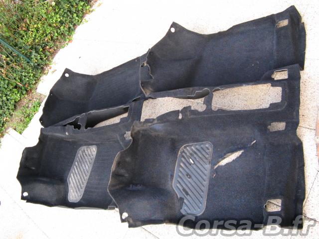

Alors les nouvelles du jour, j'ai été faire un tour chez mon pote qui tient une casse mais j'ai du en faire une deuxième car il n'avait pas tout mon bonheur
J'ai récupéré sur les deux casses :
- Console centrale avec clim
- Cendrier complet
- Moquette avant
- Ciel de toit
- Poignées de porte de Vectra B (pour la Tigra 1.4 16v de LaKiffeuz)
J'ai travaillé une grosse partie de l'aprè'm sur la Tigra, j'ai changé la moquette avant, j'ai remonté la console centrale, j'ai remis un levier de vitesse d'origine, enfin elle reprends bien forme à l'intérieur, et très propre, ça fait plaisir

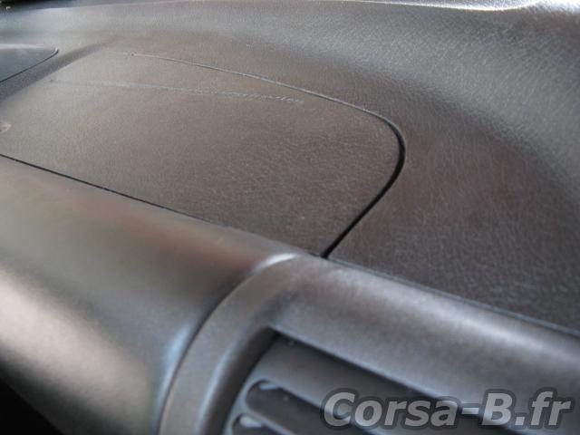

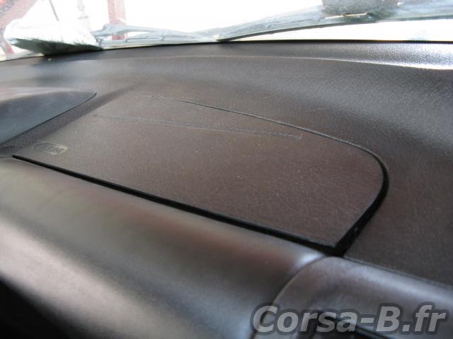

Donc cette aprè'm j'ai encore travailler sur la Tigra, j'ai fini de remonter la console centrale, j'ai remis un cendrier d'origine ce qui m'a obligé de ressouder les connectiques d'origines car le tout avait été modifié pour mettre des leds...
Il y avait aussi un détail, mais qui pour moi, ne pouvait pas rester comme ça, c'est très chiant mais j'étais obligé...
C'est tout de même mieux !

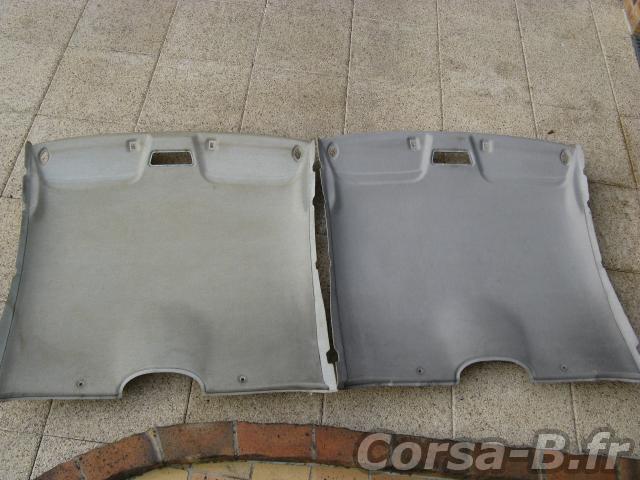

Sinon voici le ciel de toit de la Tigra à gauche, et celui que je vais remettre à droite
J'ai fais des essais sur celui en plus mauvais état cette aprè'm pour le nettoyer, et j'ai trouvé la bonne solution, donc cette solution sera appliquée sur le plus propre pour qu'il soit comme neuf !

Le truc de l'AirBag tu l'as recollé ? et c'est quoi ta solution miracle pour nettoyer le ciel Laughing
LE POTENTIEL DU LET !!!!!!
MessagePosté le: Mercredi 15 Octobre 2008 11:48 Répondre en citantRevenir en haut de page
Recollé, tu me fais rire, on est pas dans les iles là, on fait du taf propre
Je l'ai démonté, redressé, et remonté !

Alors de retour du travail ce midi, j'ai pris cette photo du ciel de toit ayant séché toute la nuit et la matinée dehors
Les essais sont satisfaisant !
Voici le ciel de toit qui était le plus sale des deux
Donc en haut au milieu, j'ai fais comme ils disent de faire, mettre du produit, et brosser avec une brosse à textile, résultat, je m'en doutais, ça fait faire comme des poils au tissu...
A gauche, toujours le même produit, mais cette fois j'ai frotté avec un chiffon en coton, puis laissé séché
A droite, toujours le même produit, avec le même chiffon, mais après 5min j'ai rincé au jet d'eau abondamment jusqu'à ce qu'il n'y ai plus de produit, sur le coup ça fait peur car on voit à travers le tissu, mais une fois sec c'est vraiment propre comparé au reste !
Donc dimanche si le temps le permets (dans les deux sens du terme) je ferais ce même nettoyage à celui qui était le plus en état au dessus !

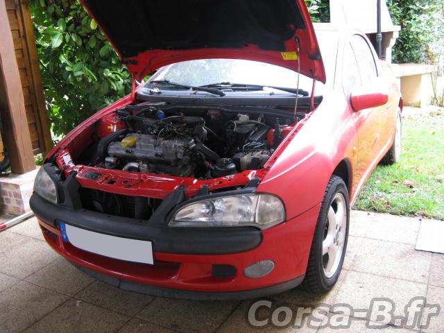

Les nouvelles de cette Tigra, ces derniers temps très peu de temps pour s'en occuper, on devait reposer le moteur le 11 nov mais l'embrayage n'était pas le bon, j'en avais commandé un pour x14xe...
Donc là c'est bon, on a reposé le bloc dedans dimanche en fin de journée, on a fini dans le noir, génial...
J'ai passé une grosse partie de ma journée hier dans l'objectif de la remettre sur roues pour pouvoir laisser de la place sous l'abri pour la Corsa qui est de retour (pas le choix)
J'ai remis les cardans après les avoir bien nettoyés et lubrifiés les souffles au spray silicone pour qu'ils soient bien souple, j'ai changé les rotules de direction, de suspension, les disques et les plaquettes, j'ai enfin pu remettre les roues et nettoyer sous l'abri...
Voici les photos

Non il me manque un tube entre le papillon et la boite à air, celui que j'ai a une sortie cassée juste avant le papillon et les autres que j'ai sont pour c16xe

Donc les semaines passent, je travail je travail et pas le temps pour les voitures...
Dimanche dernier ainsi que ce dimanche j'ai été chez mon pote l'aider un peu pour finir la Tigra
Donc elle a démarré !!! Il y a un soucis avec la poulie de vilebrequin enfin celle qui entraine la courroie d'accessoire et son capteur, ça tape dans le capteur donc on va changer ça, le ventilateur qui est mort et deux trois conneries à coté mais rien de méchant. Elle a eu beaucoup de mal à démarrer mais après plusieurs essais elle est parti et je devais la gérer avec l'accélérateur mais ensuite elle démarrait toute seule, juste un coup de clé, nickel
Voilà je suis content, elle ne devrait plus tarder à rouler...
