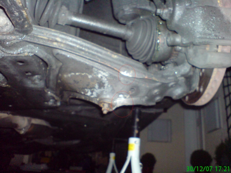

Et boooooooooom un demi train avant sur le terre plein qui sépare les deux voix de circulation en sortie de Rond Point.

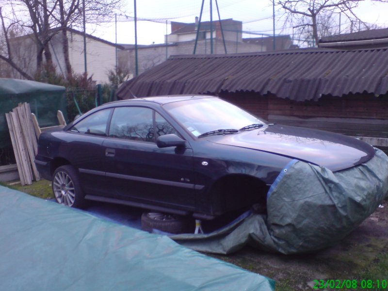

Et voilà le résultat...

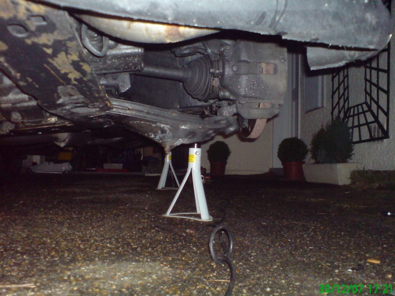

Avec la roue AvT
Sans la roue AvT

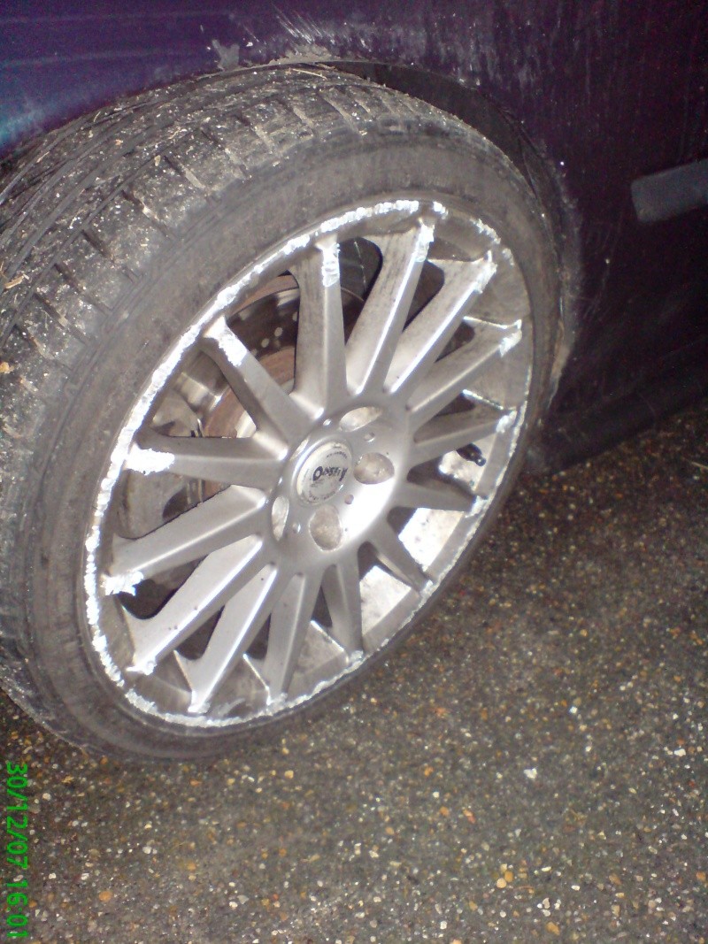

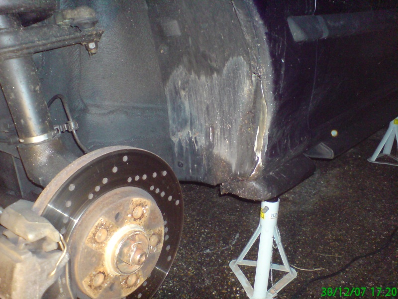

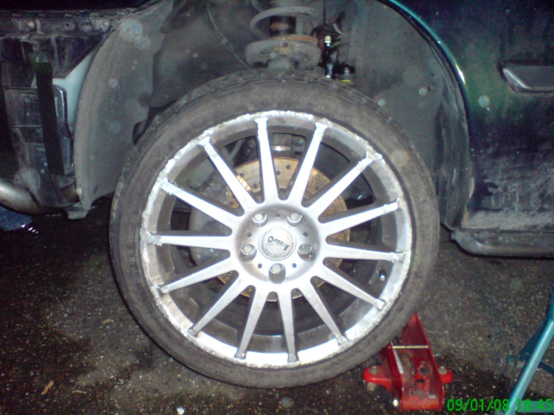

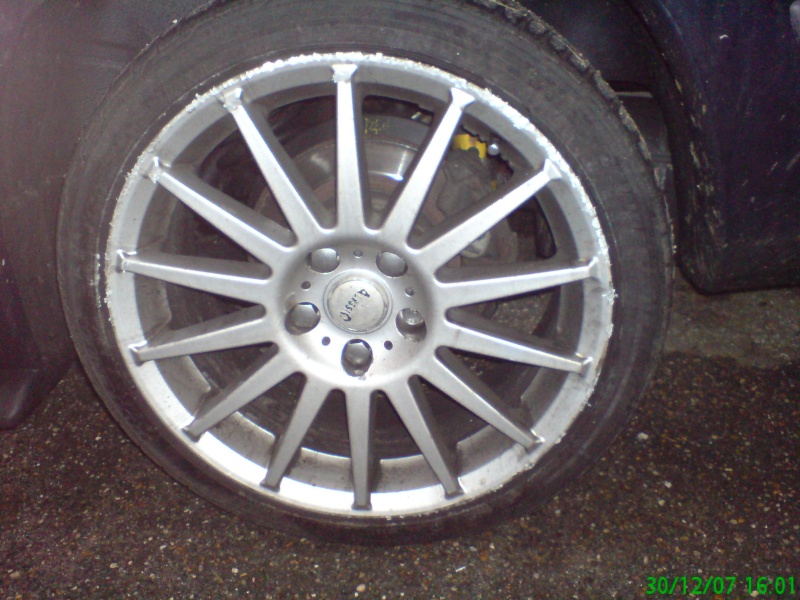

Avec la roue Ar et franchement j'ai du bol que l'arrière n'est fait que légèrement frotté, il n'y a que la jantes qui a eu le droit à une grosse carresse...

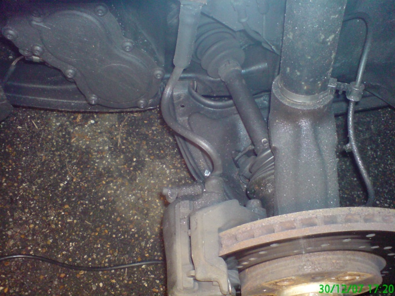

Autant dire que ça à bien bougé, maintenant voyons l'état de ce qui à pris cher...

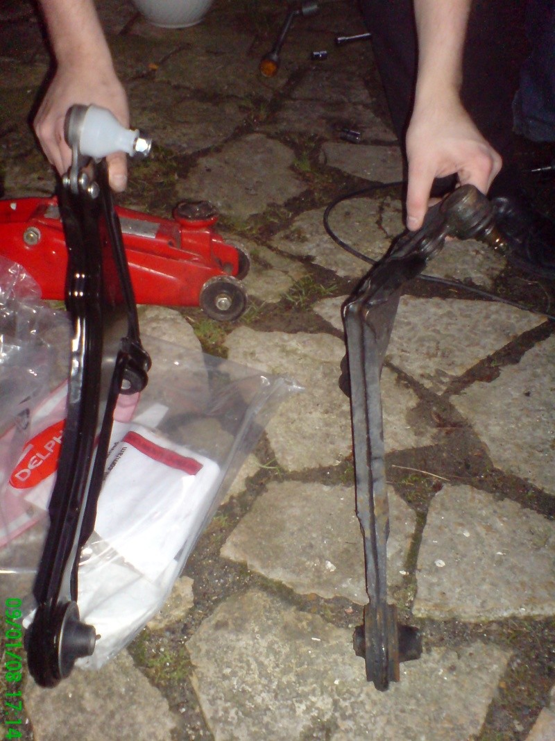

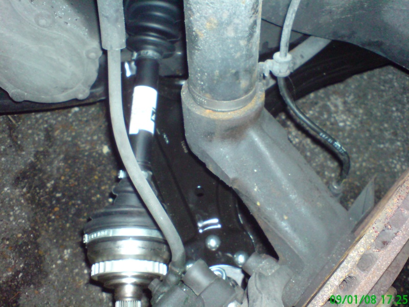

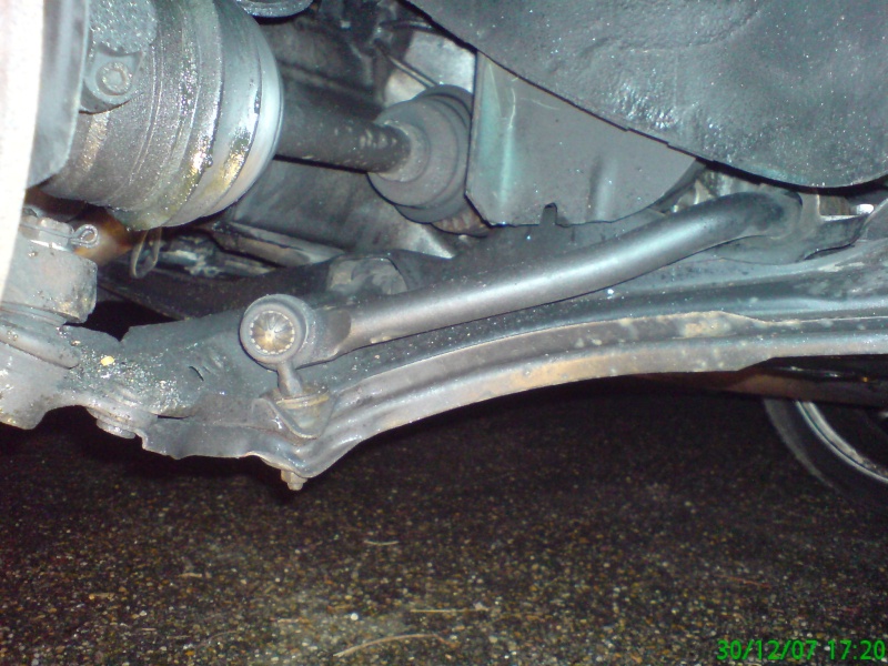

Le triangle a bien pris.
Là on voit mieux.
Et comme ça on voit que la barre stab a bien retenu le triangle mais qu'il a plié "autour" de la biellette de barre stab.
La on voit bien que la jante à frottée sur le trajet retour.

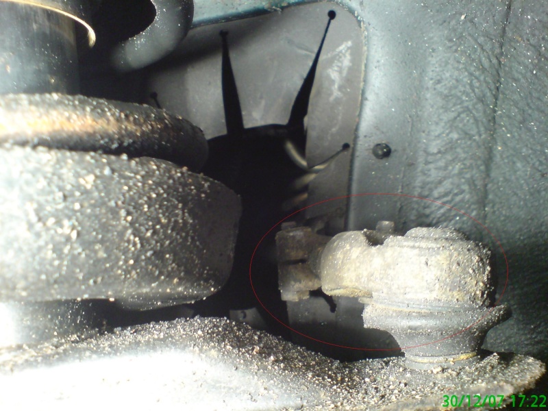

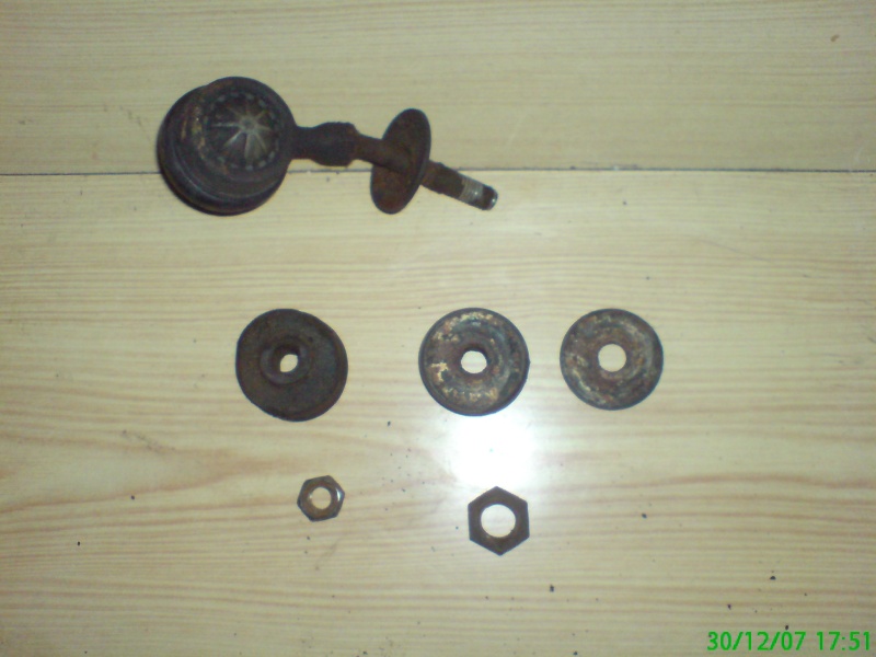

Voici la biellette + vis reglage + rotule direction. On ne le voit pas forcément mais les trois ont pliés...
Maintenant la biellette de barre stabilisatrice, alors comme on peut le voir elle a plié mais pas cassé : "CHAPEAU"

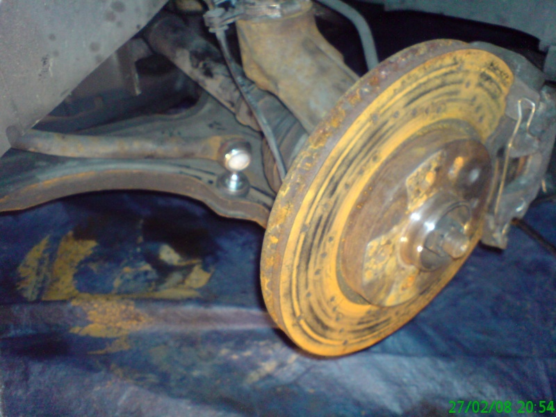

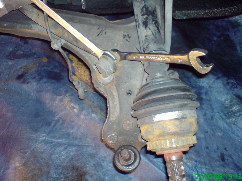

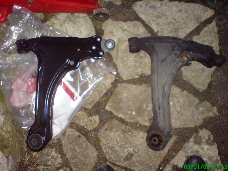

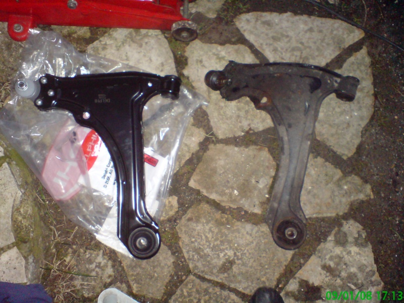

C'est parti on commence par le triangle
Attention ame sensible s'abstenir lol

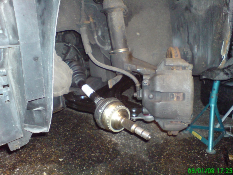

Changement cardan en mm temps car il craquait et soufflé fatigué.
Voilà un aperçu avec sans l'oublier la biellette complete de direction changée : on se dit ouf c'est fait

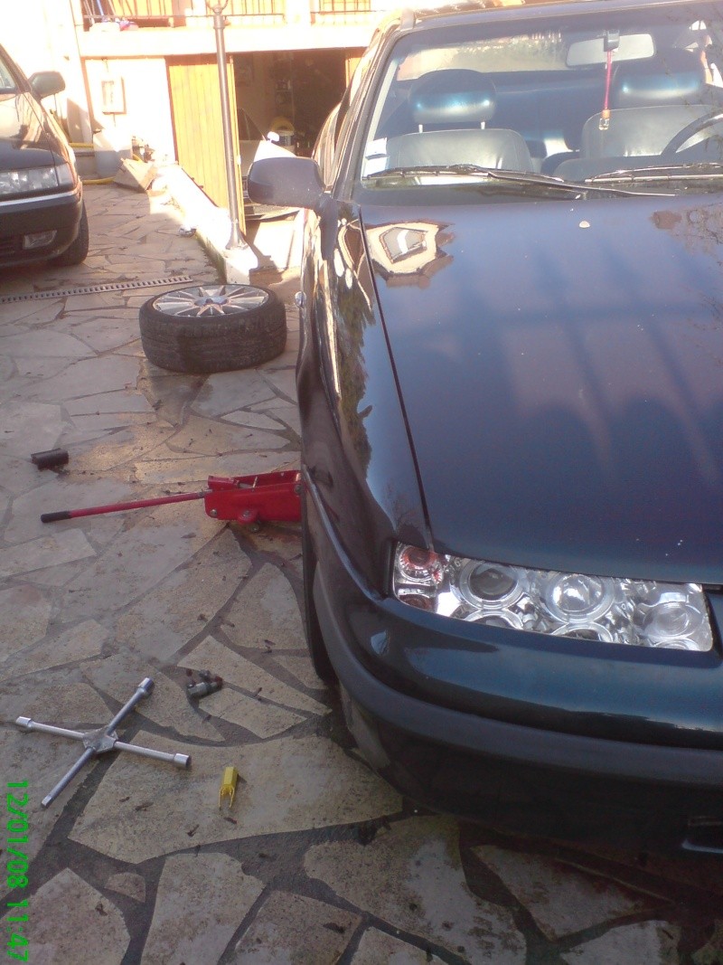

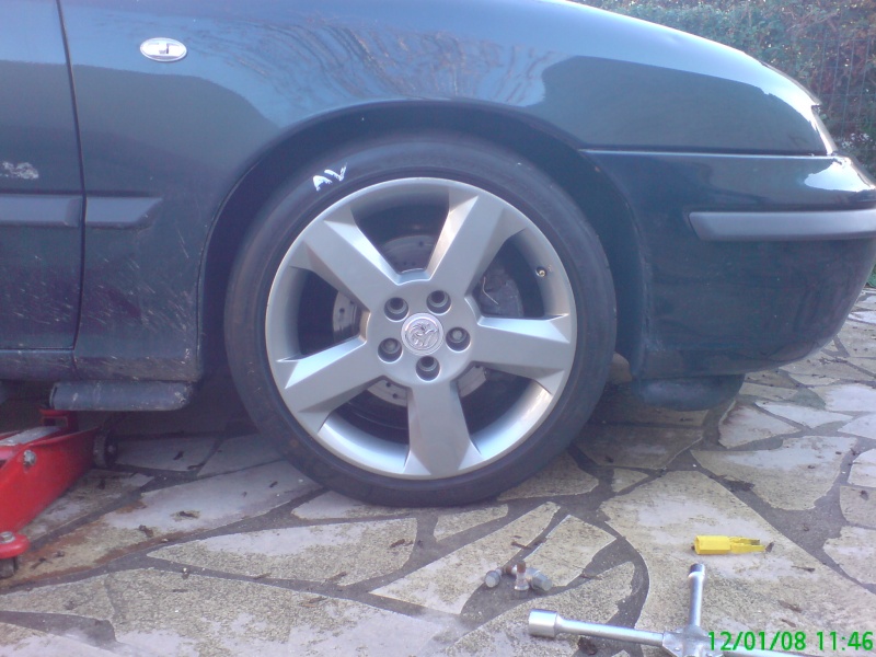

Voici ce que j'ai constaté en métant mes nouvelles jantes...
Comparez le haut de l'aile gauche et le haut de l'aile droite : SURPRISE
Une petite photo de mes jantes au passage lol

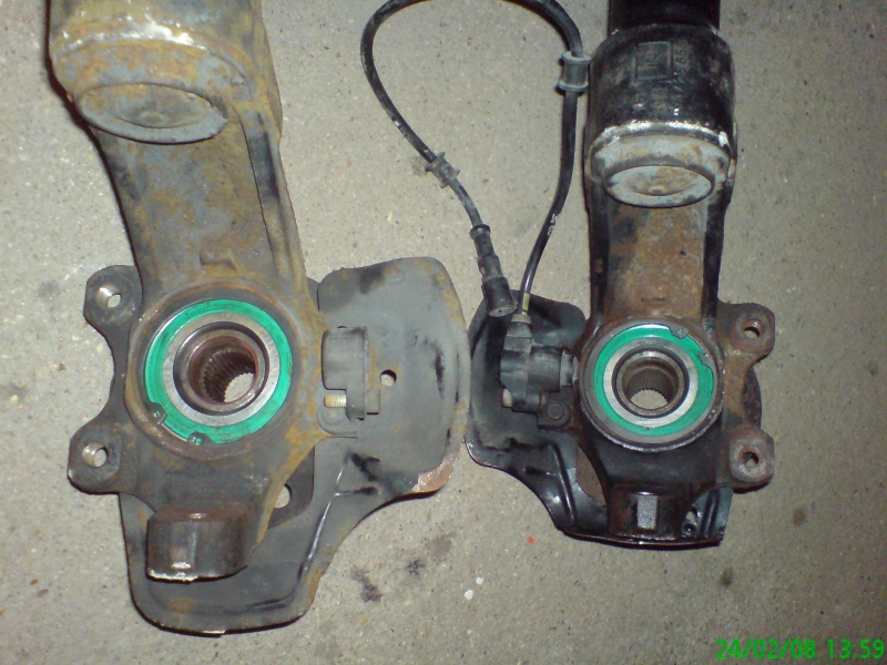

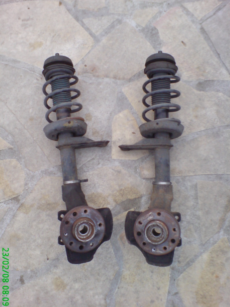

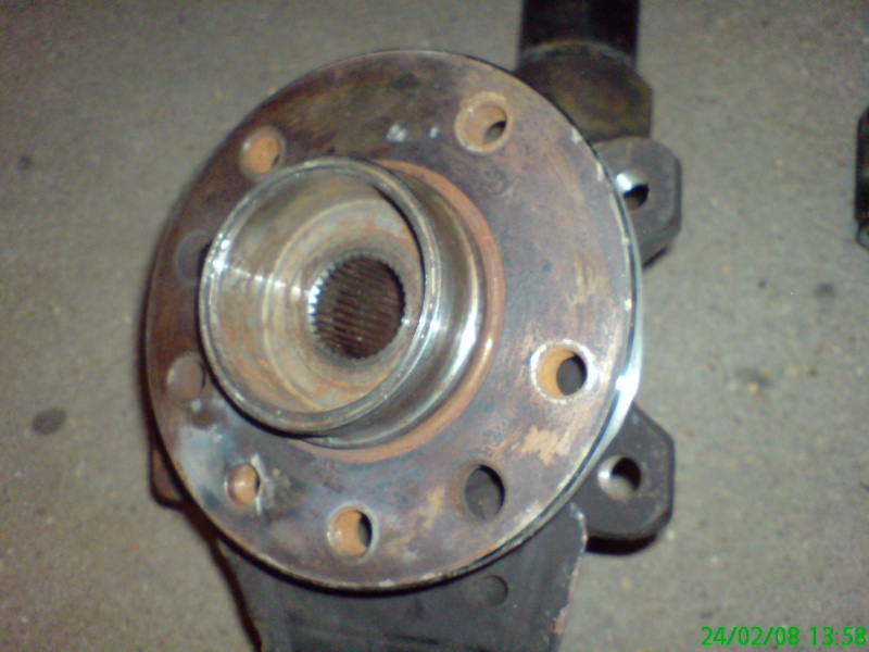

Du coup on est reparti pour tout redemonter, puisque du coup il y a minimum la jambe de force à changer, heureusement l'amortisseur n'a rien : ouf j'ai sauvé mes bilstein B6
Démontage des deux jambes de forces pour en jeter une qui sera changée par une que m'a vendu Jérémy le Frere à Flo Cali T16, et au passage retaillage des moyeux en 138mm pour montage gros freins à venir.
Je ferais prochainement un post dessus.
Egalement tant qu'à faire vu que c'est démonté changement aussi des roulements de roue, coupelles d'amortisseur avec son roulement.
Petite photo de titine en attente

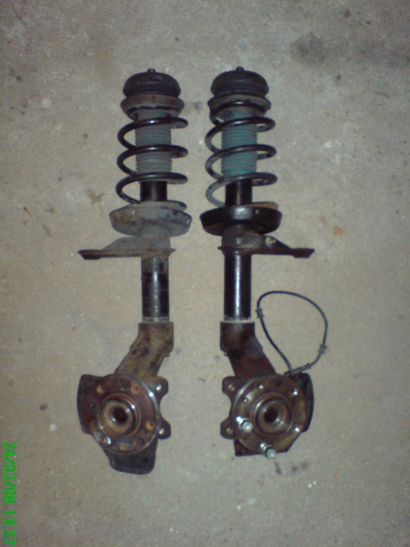

*Jambe de force Avant
*Jambe de force Après
Remontage des jambes de force.
D'abord côté conducteur celui qui a eu le gros bobo.
Maintenant coté passager, et au passage changement de la biellette de barre stabilisatrice et rotule de direction.

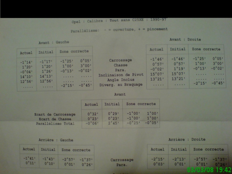

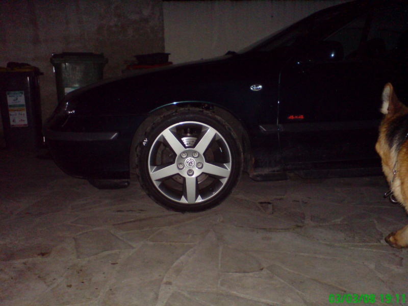

Les toutes dernières photos arriveront ce soir ou demain pour montrer le montage une fois fini avec les 4 jantes toutes neuves et un parallélisme de prévu ce soir.
CONCLUSION : plus de peur et de "frais" (€€€€€€) que de mal mais ça fait ch.......

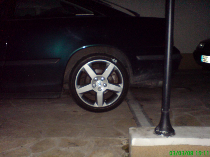

Et dernière choses merci aux jantes grâce à leur ET de 37 j'ai pas touché un poil de carrosserie à part le bas de l'aile avant conducteur en rentrant avec.
Par contre un grand sniff pour mais jantes Alessio que j'aime comme un dingue...
