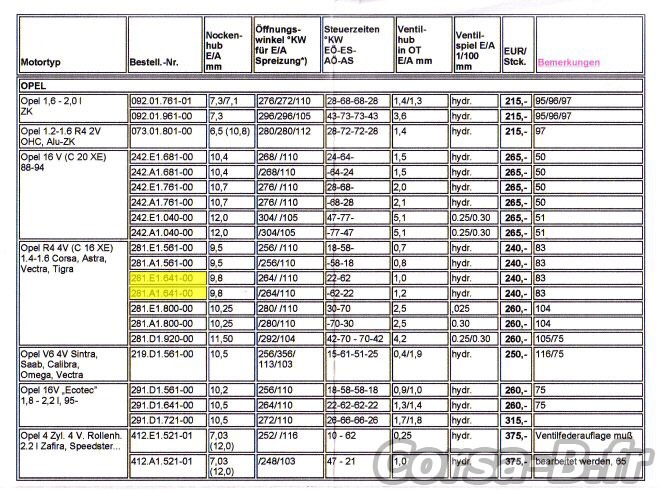

Donc très peu de nouvelles en ce moment suite à l'achat d'une Tigra qui va remplacer ma Corsa de tous les jours (la x16xe, pas celle que je prépare)
Ce qui est bon, c'est le bas moteur que j'ai récupéré dans cette Tigra, le voici en détail :
- Bas moteur réalésé en 80mm, au lieu de 79 d'origine
- Pistons SBD (réf : PIST-OM80.00XS)
- Vis de bielles renforcées ARP (j'en ai à vendre d'ailleur si ça intéresse quelqu'un)
- Le villebrequin a été allégé et équilibré
- Le volant moteur a été allégé et équilibré
- Le mécanisme d'embrayage a été allégé et équilibré
(il me semble aussi que les bielles aient été changées)
Rappel pour le reste :
- Ressorts de soupapes renforcés de chez Risse
- Arbres à cames de chez Shrick
- Collecteur d'admission 4 papillons de chez Dbilas
- Collecteur d'échappement de chez Risse, avec sortie modifiée en 63,5mm (GrA)
- Ligne inox complète en 63,5mm de chez Bastuck avec tube afrique de même diamètre en inox fais maison

MessagePosté le: Vendredi 05 Octobre 2007 00:05 Répondre en citantRevenir en haut de page
Les bielles sont d'origines et la meca d'embrayage n'a pas ete allegée Wink
Et les pistons ce sont des pistons SBD avec un RV de 11.5
