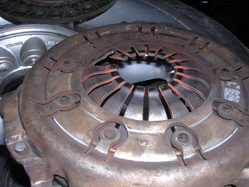

Par contre en sortant la f13 de vectra j'ai tapé dans cette piece (qui s'appele le différentiel je crois) et j'ai tordu une lamelle
a votre avis c'est jouable de tenter de la redresser ou c'est mort et il faut que j'en rachete un? (j'ai regardé celui de mon 12st mais ce n'est pas le meme) Crying or Very sad

c'est pas un différentiel c'est ton embrayage

je dirai meme mieux... un "Plateau de pression" Laughing

chaud à redresser, je te conseille de retouver un autre diaphragme Wink

C'est une patte du diaphragme que tu as plié.
Elle m'a pas l'air trop plié, je veux dire par là si elle n'a pas dépassé sa limite d'élasticité, c'est jouable de la redresser.
Si en la redressant elle se remet bien en place par rapport au autres et qu'elle n'est pas déformé, normalement pas de soucis pour le rôle du mécanisme.

je serais toi, je changerais le kit d'embrayage Wink

Sur une super 5 GTX lorsque j'ai changer l’embrayage il y en avais 2 de cassé Shocked
pourtant il marcher nickel LOL
Donc je dis comme jeff16v je pence que tu peux le redresser mais si tu a l’argent pour le changer la tu sera tranquille pour un moment Wink

meme si ya de grandes chances que ca soit ok en redressant, vu comme c'est reloud à redemonter si c'est pas bon, je serai toi j'en prendrais un neuf direct

achètes en un sur ebay, c'est vraiment pas cher, tu peux t'en sortir pour 120-130€

J'ai mon pote qui bosse a renault qui me la redressé cet aprem, il m'a confirmé que la piece est OK maintenant car c'etait pas enormement tordu Wink

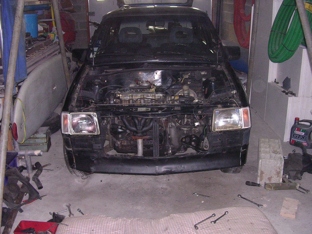

moteur et boite remontés
embrayage Ok
tringlerie de boite Ok
ligne d'echapement remontée
Ya meme la copilote qui s'y croit déjà Laughing :ph34r:
