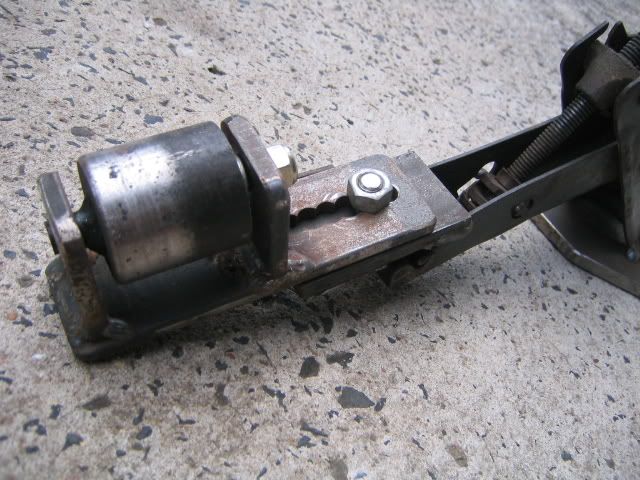

Image[/quote]
merci au wobstore pour ce super tuto!!

c'est GIGANTESQUE !
c'est comme ça que NIKO a fait sur son ASTRA ?

je savais meme pas qu'il fallait un outils pour enlever des ailes!
en tous cas c'est ingenieux Wink

c'est pas fait pour les enlever mais les etirer Wink

C'est pas pour les enlever Laughing Laughing , c'est pour les tirer vers l'extérieur (les planer) pour pas que tes pneus frottent.
Niko, il a fait en carrosserie, et derrière, il a carrément FAIT des ailes plus larges. Devant, elles ont été tapées, si je ne me trompe pas

je vais éssayer de me construire ce petit bijoux !

Alors moi j'ai plus simple ... et le pire c'est que ça marche !!! (peut'être que certains connaisse j'en sait rien)
Vous prenez un tube d'un diamètre désiré qui correspondras à l'écartement entre l'aile et la roue désiré ...
Auto au sol, moteur en marche, quelqu'un au volant ... vous passer votre tube entre la roue et l'aile en le fesant tourner pendant que votre collègue avance doucement, répéter l'opération en marche arrière jusqu'à la forme de l'aile désiré ... et c'est parfaitement simétrique !!!!

pas con Rolling Eyes
mais la c'est le sysyteme manouche que tu decris Laughing Laughing Wink

tu serais épaté du résultat Wink pas si manouche que ça car tu modele l'aile de façon ultra régulière !!!

Sa a l'air efficace comme méthode, par contre la peinture doit carquer non? Confused

pour pas qu elle craque normalement tu la chauffe un peu avec un chalumaux a petit feux pour la détendre Wink

moi j'ai testé l'apareil qui se vend sur ebay ou autres site pour moins de 150€
a eviter sur les peintures qui on du vecu genre la peinture d'origine qui date de 1988 ou les peinture faite avec messieur platre (sinto) !!!!!!!!!!
sinon la peinture craque obligatoirement tester sur 3 voitures
dans tout les cas ci ont tire les ailes arr avec cette apareil c'est nikelle mais le faire avant de peindre la voiture au cas ou !!!!!!!!
la generalité de cette histoirte moi je opte APROUVE
ou sinon il y a beaucoup de sortes d'autres manieres pour tirer des ailes chacqun sa tactic !!!!
