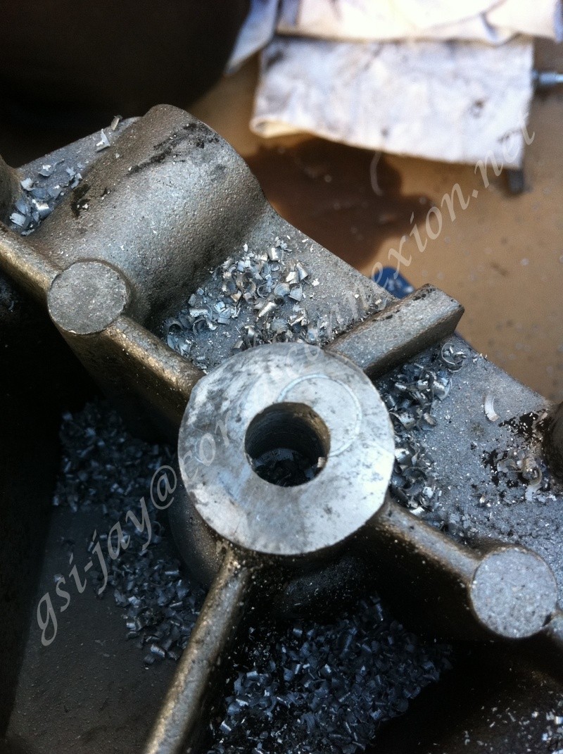

cet aprem petite pose de F28 sur l'astra GSI C20XE de jim06 donc taraudage en M12 de la F28 pour poser le support de tringlerie de la F20
voila la bête
et les 3 trous à tarauder
pour info celui du haut est déjà taraudé en 10, celui du mileiu est vide mais traverse de part en part et celui du bas est nue de filetage...
on commence par percer avec un foret de 10 (ça va tout seul car c'est de l'alu, il faut juste percer bien droit )
une fois le trou percer on envoi la taraud avec un peu de lubrifiant siliconé dans mon cas...
et on se retrouve avec un beau filet bien net
on se fait les 3 par le même procédé...
pour finir on remet en place les boulon et roule ma poule, le seul hic est le taraud du haut qui est un peu court donc faut changer la vis par une plus courte ou mettre des rondelles...
voili voila, j’espère que ça a pu aidé

rhooo comme elle est belle ma boite ......
pour le boulon trop grand j avais un boulon de fixation de cloche de boite en rab il passe nikel.
merci jay pour ton aide car elle pese son poid à remetre alongé par terre....
