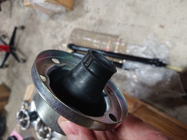

Salut le forum,
voici une pièce de remplacement pour le soufflet de transmission ref 90268526 qui se monte sur l'arbre de transmission 4x4 en sortie de boite de transfert:
https://opel.catalogs-parts.com/#{client:1;page:part;lang:en;category:car;catalog:c89;group:h;groupsub:9;subgroup:1-1}#14 (ref 14 sur la nomenclature)
lien d'achat: https://www.gt2i.com/fr/joint-lobro/41858-soufflet-pour-joint-lobro-diametre-94mm-f3-3661768037058.html
je vais le monter bientôt, je vous confirmerai la compatibilité. je l'ai présenté et ça colle niveau diamètre de joint et d'arbre !

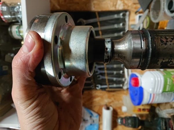

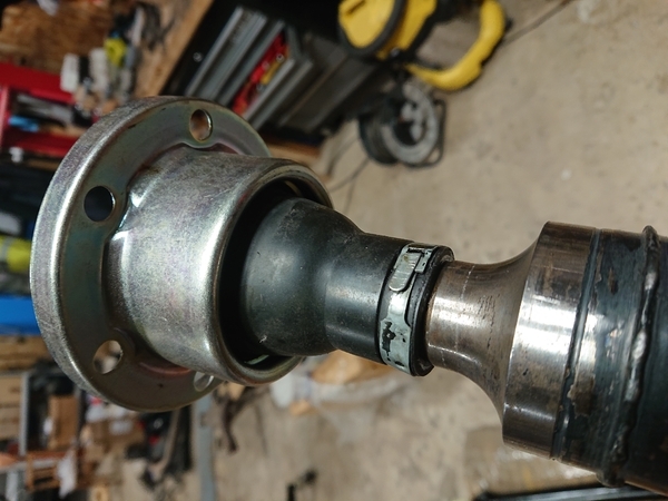

Montage effectué, ça passe nickel !
il faut juste supprimer les 2 excroissances car l'arbre de la calibra n'est pas entaillé, ça se fait très bien au cutter.
ensuite, le clips d'origine se remet nickel !

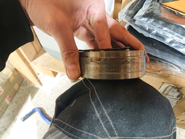

et avec le joint:
Et la raison de la compatibilité est que le joint est en fait un LOBRO donc le soufflet est directement prévu pour Cool
(désolé pour la photo, je n'ai pas réussi à faire mieux ...)
