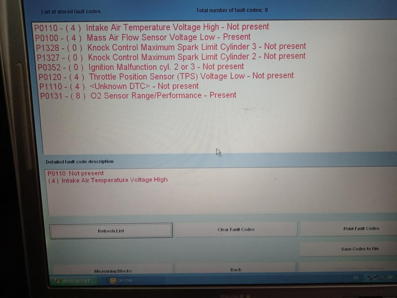

Bonjour,
Dernièrement je recherchais un moteur X20 XER pour mon frère (Fred_54), mais il a pu sauver le sien. La voiture ne tourne pas rond au ralenti mais marche correctement plus haut dans les tours. La distri a été vérifiée et il semble que le débitmètre soit défectueux.
Pouvez-vous m'en dire plus et voici en photo le relevé de la valise diag et en dessous une traduction "Google" du relevé
• Tension de température d'air d'admission élevée : non présent
• Tension du capteur de débit d'air massique basse : présent
• Contrôle du cliquetis limite d'allumage maximale cylindre 3 : non présent
• Contrôle du cliquetis limite d'allumage maximale cylindre 2 : non présent
• Panne d'allumage cylindre 2 et 3 : non présent
• Tension du capteur de position d'accélérateur (TPS) basse : non présent
• DTC inconnu : non présent
• Performances de la plage du capteur CO2 Présent
• P0110 : non présent
Merci pour vos éclairages

tu as un défaut constant sur le débitmètre et la sonde lambda.
les 2 sont cohérents avec le problème du ralentis chaotique qui s'améliore dans les tours
vu les tarifs, commence peut-être par changer la lambda Wink

Tous ces défauts sont arrivés du jour au lendemain ?

Merci pour les premières réponses,
Oui tous les défauts sont arrivés suite à la remise en route du moteur. Il testera lambda et débitmètre dans une dizaine de jours car il est en mission à 'étranger.
Je vous tiendrai informés

Assure toi de pas avoir une prise d’air à l’admission suite à joint qui se serait dégradé ou l’actuateur de ralenti qui se serait grippée à la suite de l’immobilisation

Merci Isma_8,
On va faire les vérifs nécessaires

Bonjour à tous,
Problème résolu, débitmètre et sonde lambda changés et elle tourne nickel
Un grand merci de la part de Fred_54
