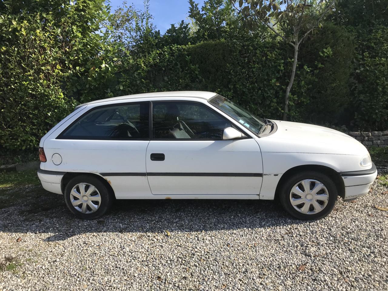

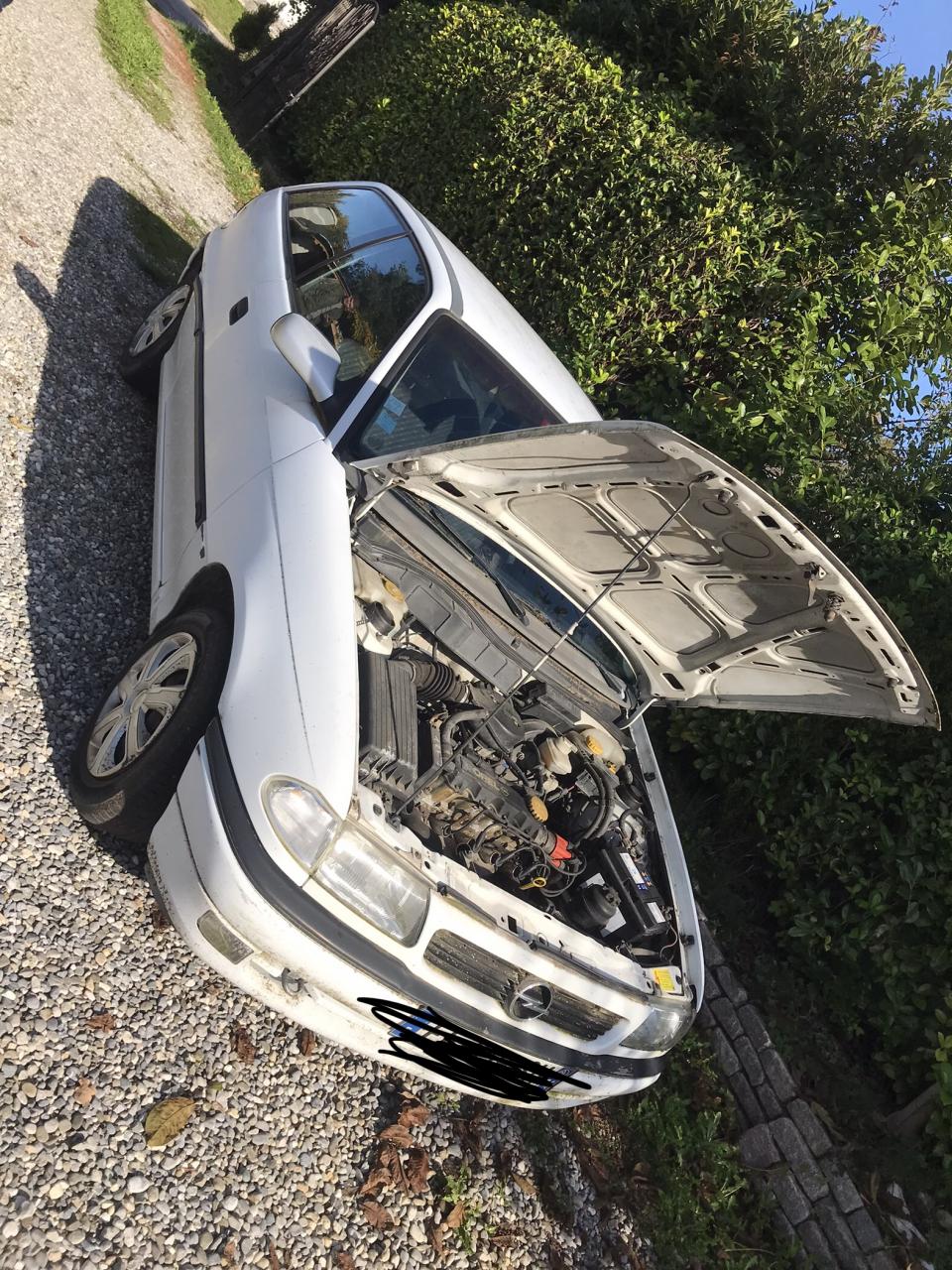

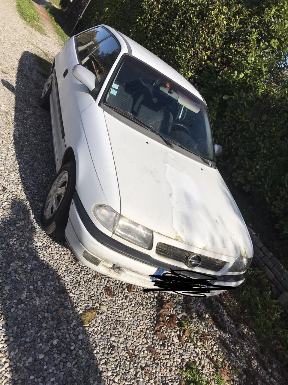

Donc pour relever un peu je présente ma guez…
Ce n’est pas une Opel rare …donc je vais me lâcher (spécial dédicace à Pierre)
Astra f 1997 144000 acheté le 11 novembre 2022
Une poignée de queu de cerise le moteur n’étant pas tournant…
L’idée de départ était de faire un dailly pas cher pour aller bossé…
Dans le but de bichonner ma gsi turbo bleu
Caisse saine à 2 3 exception…presque neuve
Option vitres électriques,da,airbag uniquement sur le volant,attelage série lourde…
Pas d’isolant tablier …
Puis c’est parti en co » » » »

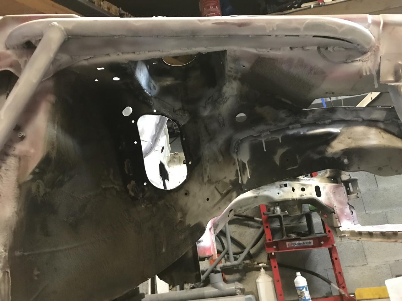

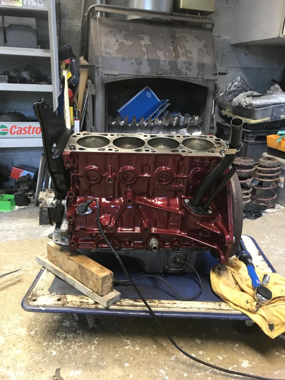

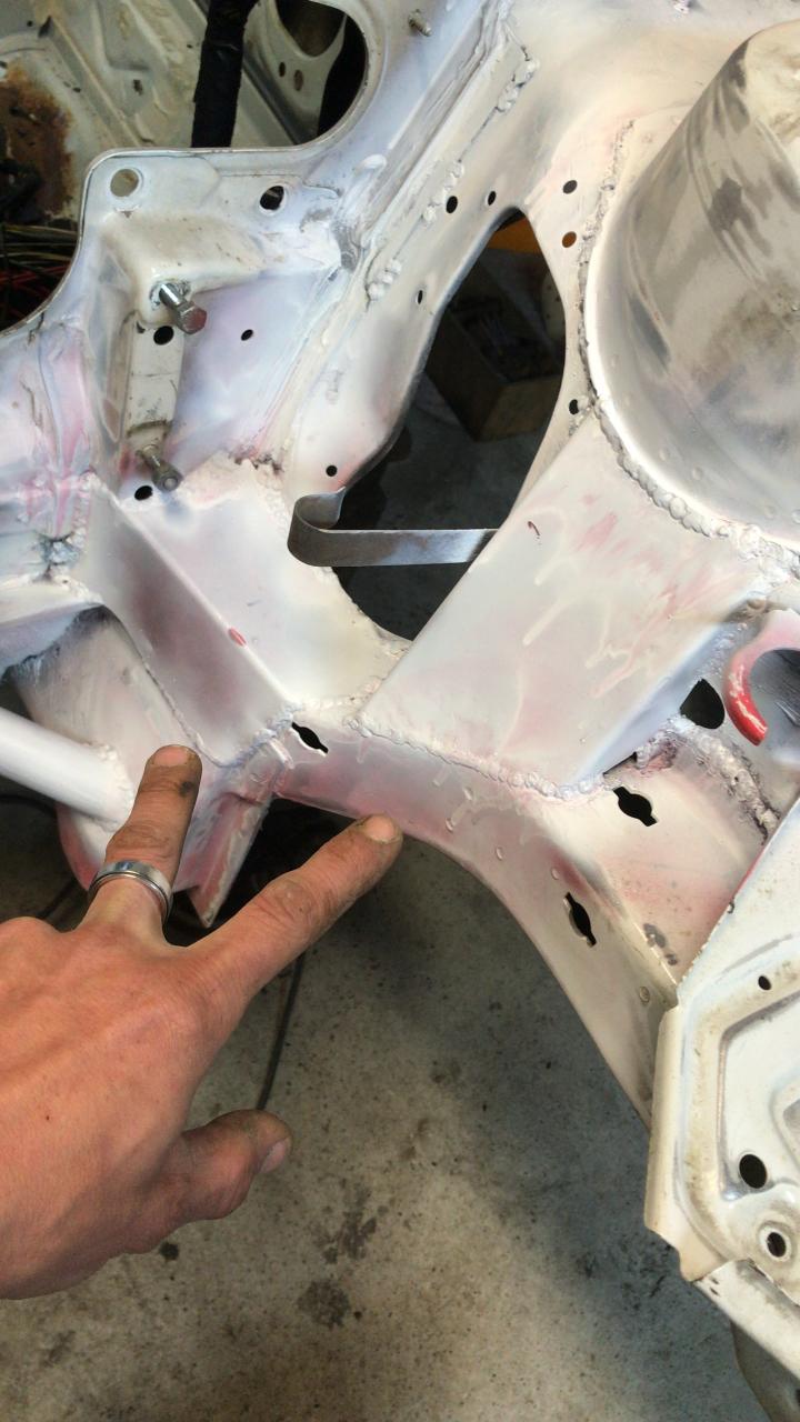

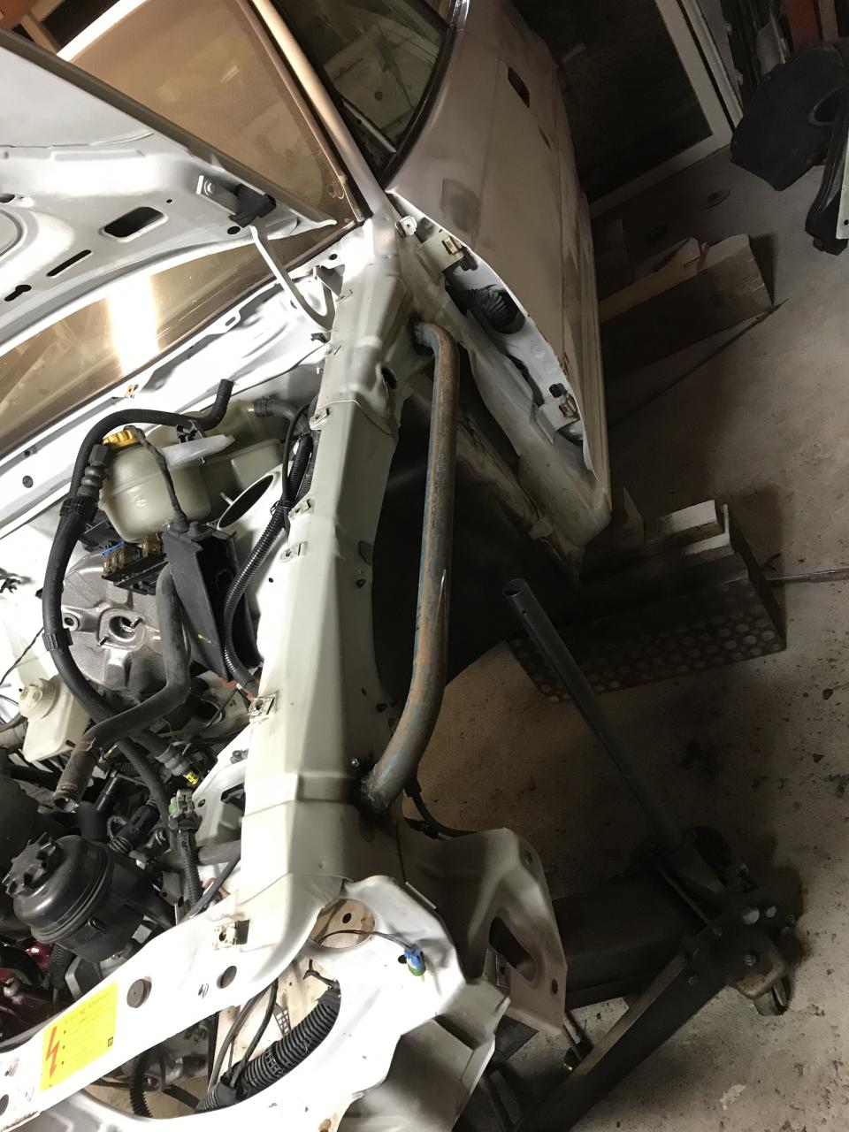

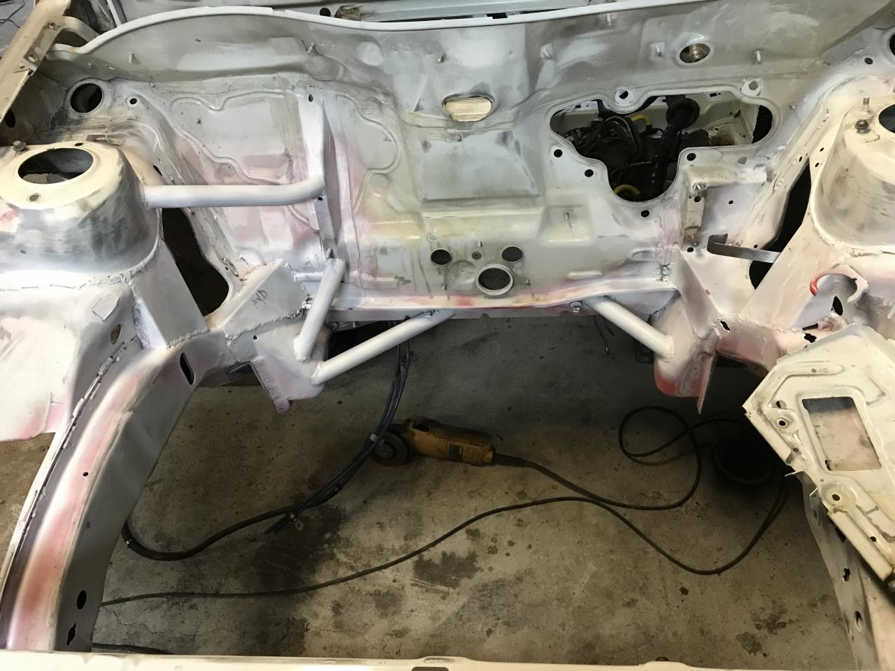

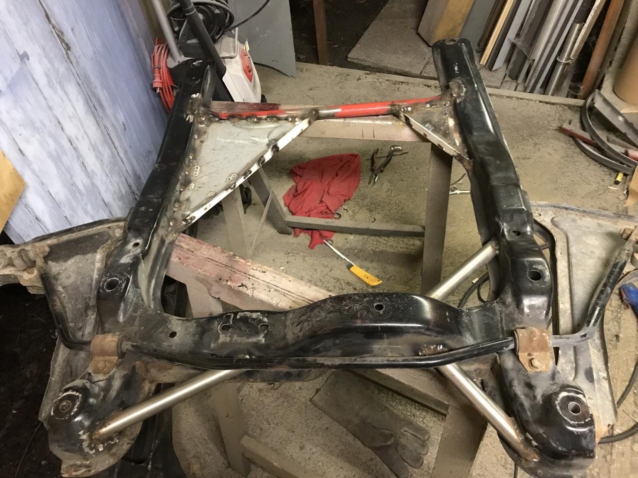

Son futur bas moteur
Une petite greffe

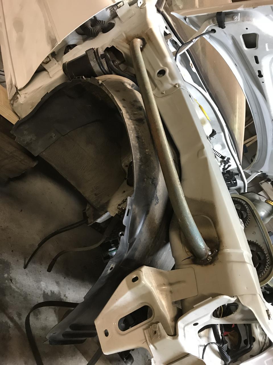

Et commencement du kit renfort de caisse maison by Nico74
Berceau
La suite bientôt

Beaux petit renforts
Vivement la suite

tes barres de renfort au niveau des arches de roues risquent de modifier la déformation de la caisse en cas d'accident et c'est risqué pour toi !
tu es sur que ça se déforme significativement à ce niveau là en phase de conduite ?
Dimanche 22 Janvier 2023 16:04 |
Jean en soi tu n’a pas tord..
Je suis sur de rien
Je me suis simplement inspiré de ce qui ce fait du côté des Japonaises…
Le tube et pas super épais (1.5mm)
L’idée et d’avoir une caisse le plus rigide au possible…
Mardi 24 Janvier 2023 07:25 |
Bon courage a toi l'ami, j'aime bien l'idée de daily extrême
Les barres soudé sur la caisse il faut faire comme Les arceau soudé une toles assez grande et large soudé tt le tour et la ru viens souder ton tube, ça evitera que ça ce déchire avec les mouvements de caisse

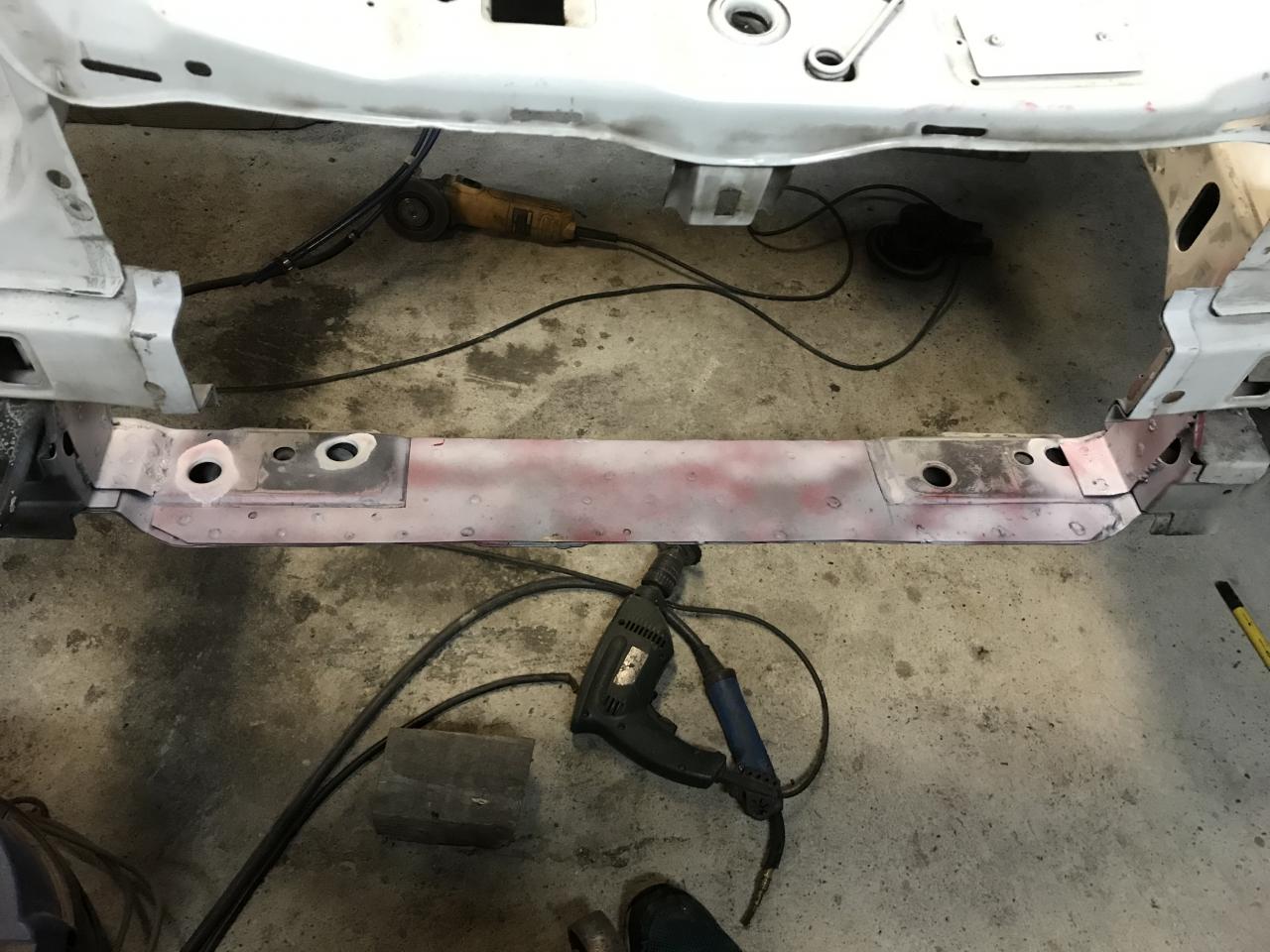

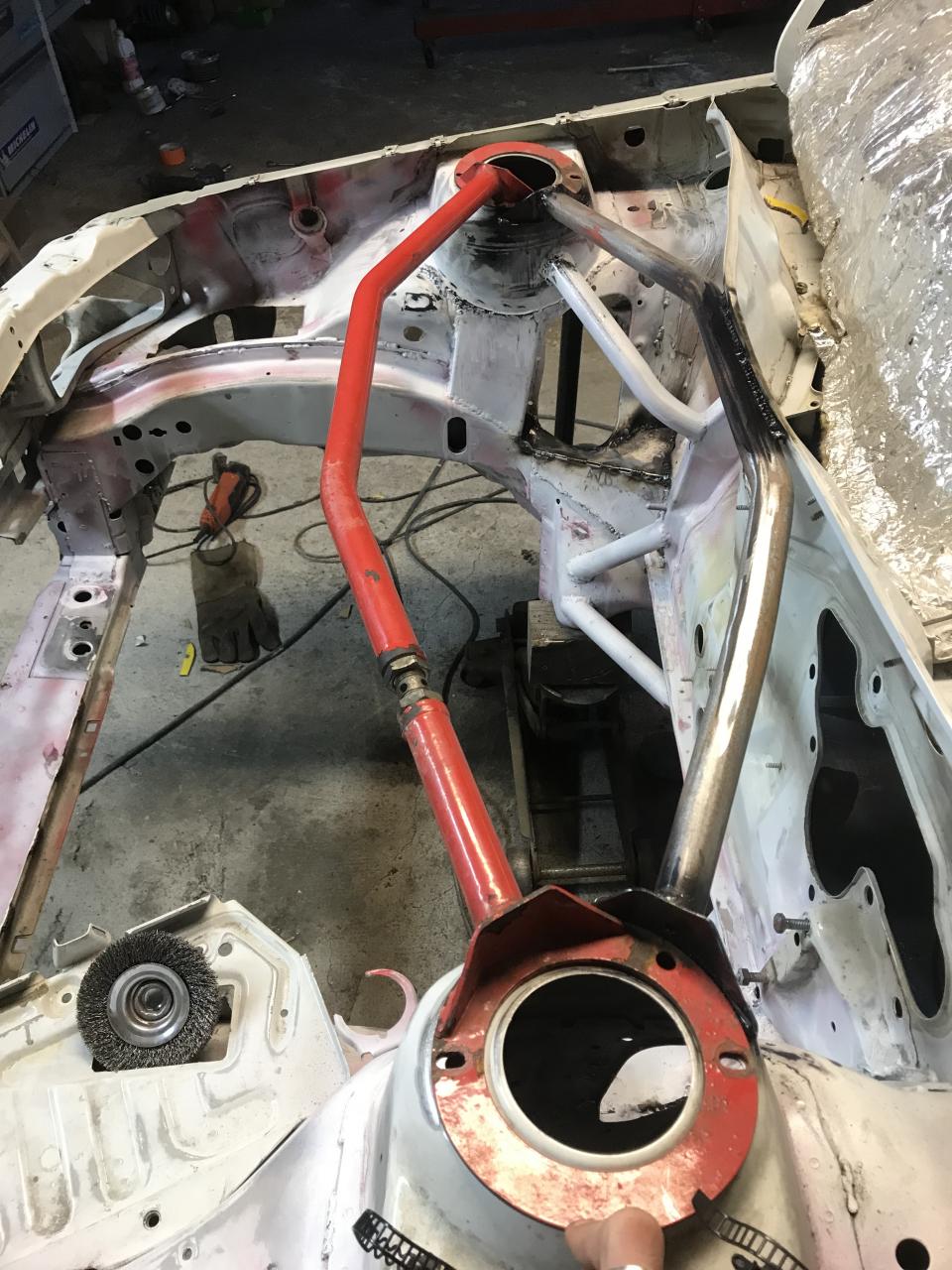

Jeudi 16 Mars 2023 09:54 |

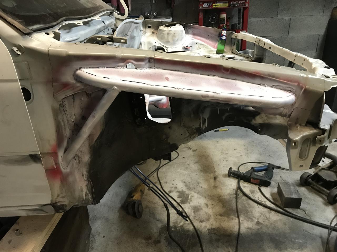

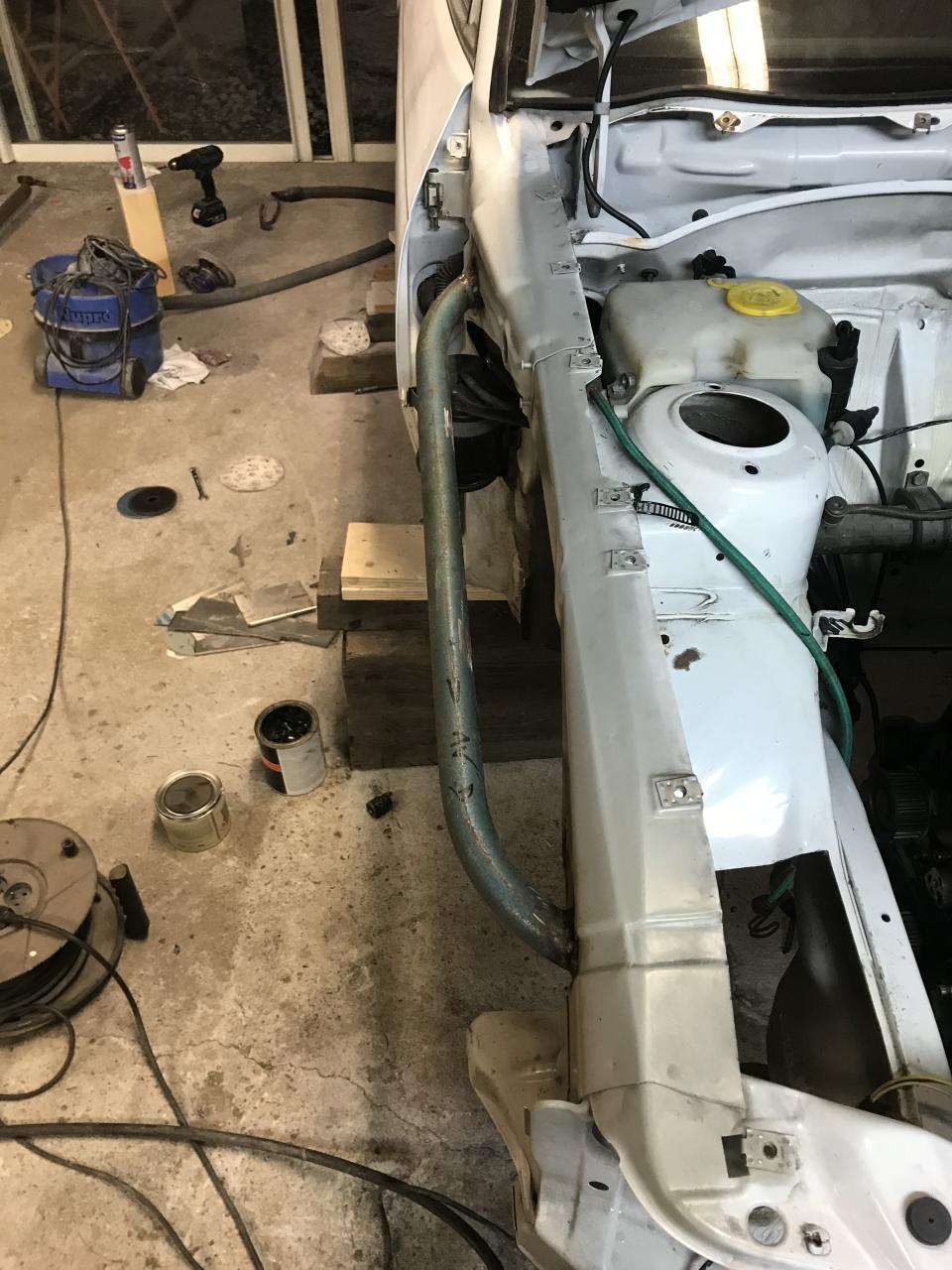

Kit renfort avant inspiré wtcc
Fermeture des renforts d’arche de roue avant
Renfort traverse avant

reste plus qu'à mettre des tubes à la place des amortos et ce sera rigide
sacré boulot

Merci Dede oui mais en plus étudier

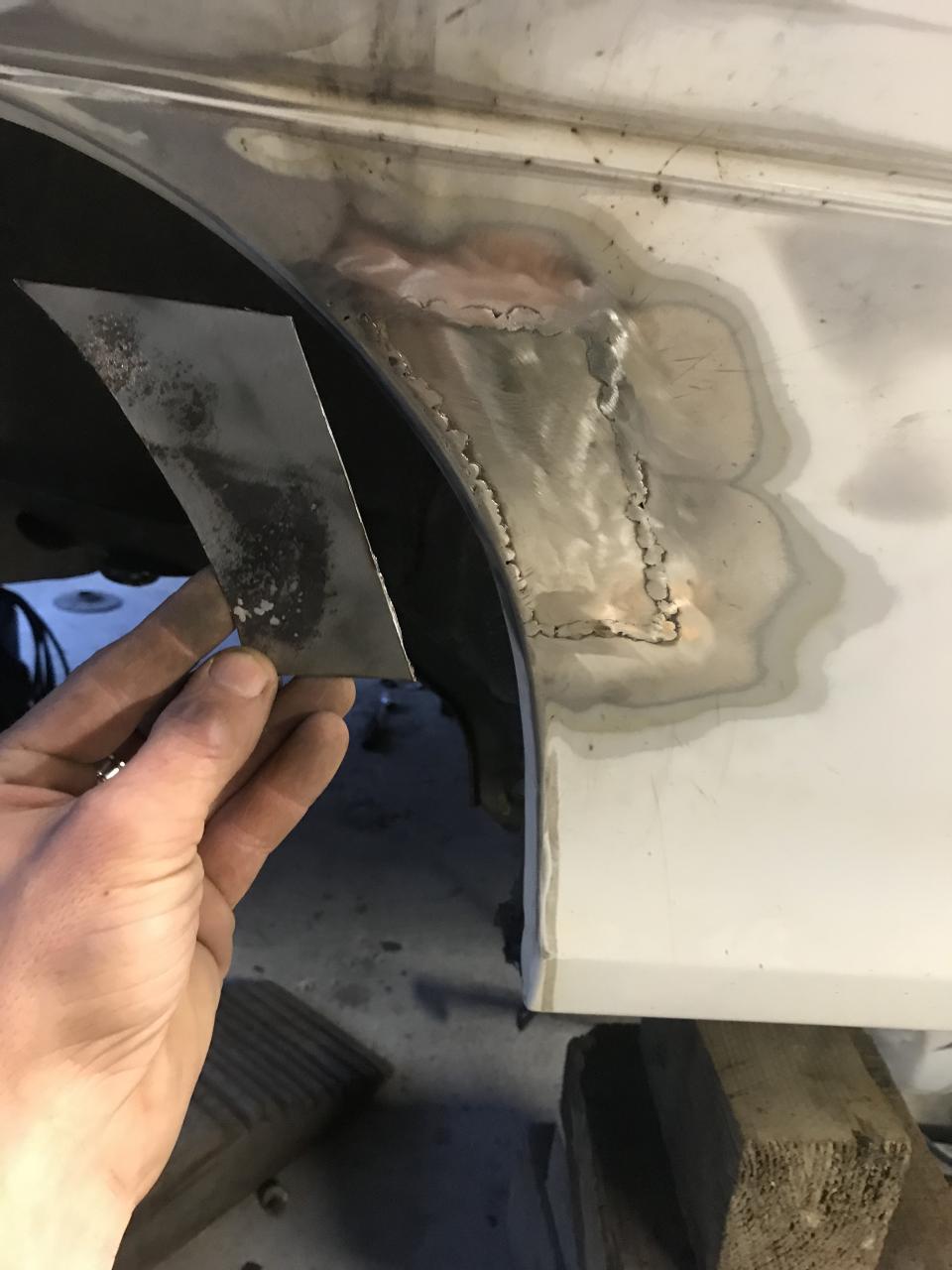

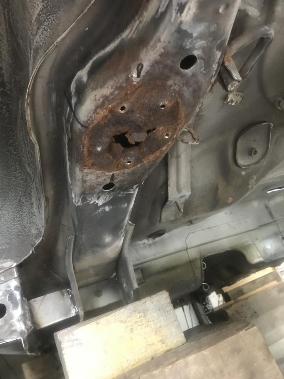

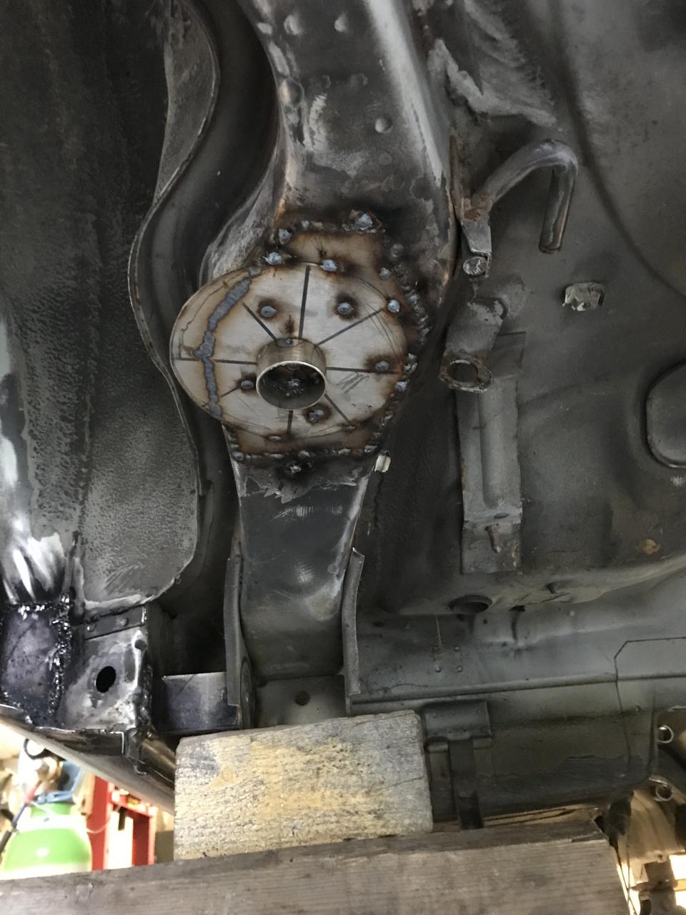

Mardi 09 Mai 2023 13:22 |

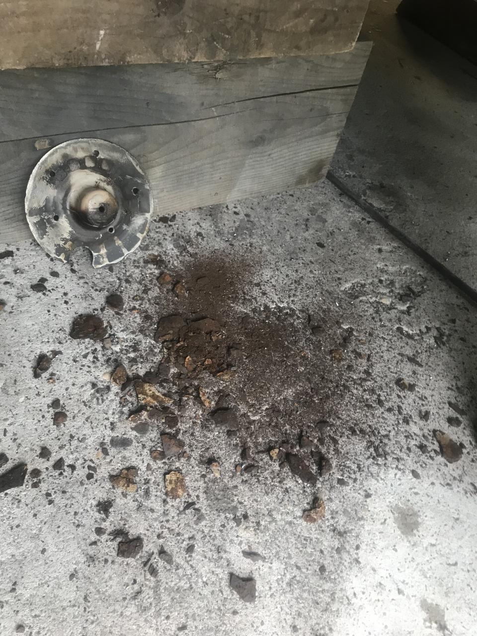

Petite dédicace à niko1242
L’appui de ressorts sur le longeront arg était….
Donc une partie à remplacer
Bientôt la mise en apprêt dès la caisse
