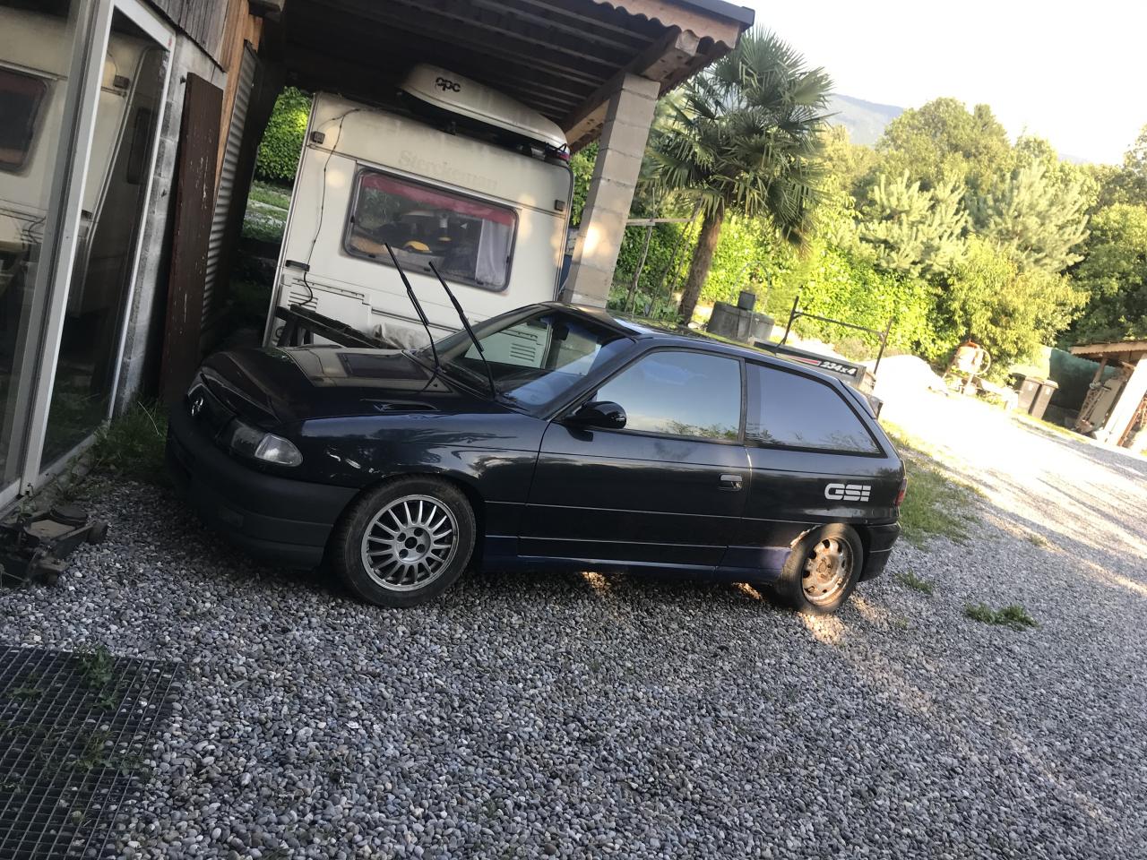

Voilà ma dernière acquisition
Une gsi 16v c18xe de 1993 moteur serre Laughing depuis 2010
Une belle 2ème mains
L’ancien propriétaire la garde 11ans moteur cassé
La caisse et dans un état de conservation plutôt exceptionnelle
Néanmoins des petits départs de rouille sur les ailes arrières
Le reste et bien
Programme la mettre roulante
Soit en c18xe soit en c20xe a voir
Bon week-end à tous

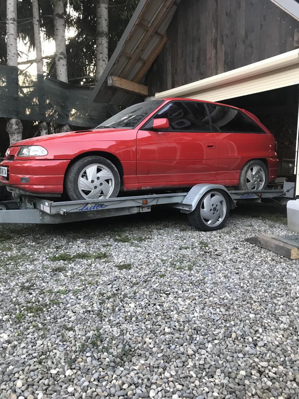

Elle était à contamine, a 1/2 heure de la maison
Faut pas traîner,c’est sur

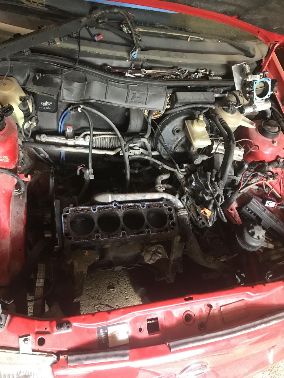

En fait y’avais un c18xe culasse et bas dans le coffre (en plus)
Le bloc a dormis dehors Rolling Eyes
Donc à mon avis Arrow mort
Faut je démonte les 2 pour voir si on peut en ramener un à la vie
Sinon se sera un c20xe
Une donneuse suisse et arrivée Wink

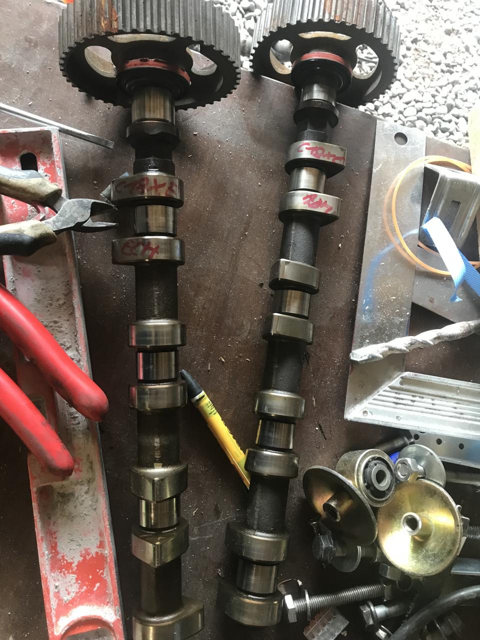

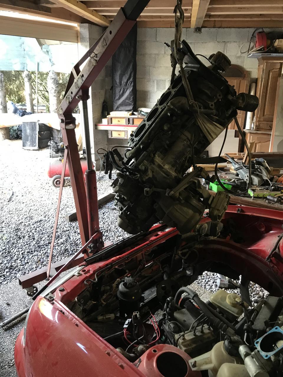

Démontage de la mécanique
Le haut n’a rien (arbres, et culasse/soupapes) propre pas de marque
Le bas par contre
Cylindre raye les 4 , tout les cousinets,pistons rayés,segments gomme Wink ….
Enfin c’était à prévoir
Le joint de culasse pas beau également
C’est tout pour le moment
