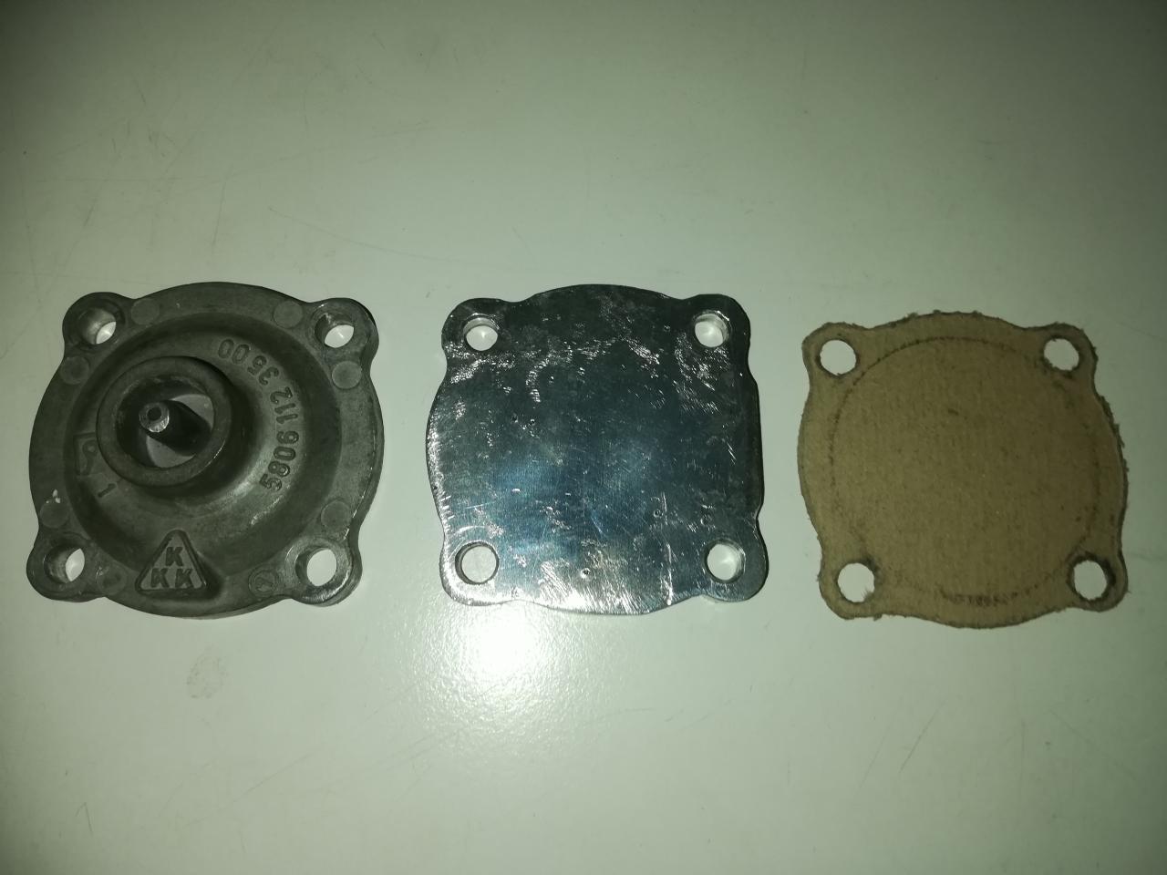

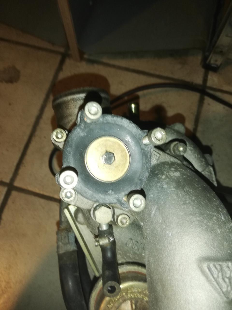

Bonjour les amis. Le grand jour est enfin arrivé, j'attaque ce week-end le remplacement du turbo sur ma belle mais aussi le remplacement de la pompe de direction assistée qui me donne des à-coups dans le volant lorsque je roule.
Bref, j'en viens de suite au turbo, car en même temps je veux installer la Dump Valve Externe. Il me faut donc condamner la dump valve d'origine.
Je me suis confectionné un petit couvercle alu maison avec un joint papier, mais que dois-je démonter sur la photo ? toute la partie haute ? et que dois-je faire ensuite ? je vous posterais des photos suivant vos messages. Merci d'avance pour votre aide Wink

il faut une bague d'une dizaine de mm et de diamètre légèrement inférieur à la rondelle pour bloquer la membrane sous le couvercle d'origine.
pas nécessairement besoin de boucher le couvercle d'origine même si c'est mieux

Merci BoB39 pour ton aide, mais justement j'aimerais que ce soit mieux et pas trop de bricolage sur cette voiture. J'attends une réponse de Pierre qui a fait correctement le travail Wink
