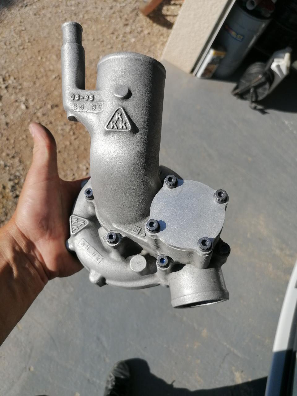

Bonjour et merci beaucoup Isma. Tu vas me trouver peut-être un peu lourd mais où se cache la dump valve d'origine sur le bon vieux C20LET ? peut-être sur le turbo que je dois faire réusiner ? si tu peux m'en dire plus, parce que j'aimerais avoir une dump valve qui s'entend si tu vois ce que je veux dire Wink
La passion automobile est un moteur dont on ne connait pas la puissance
MessagePosté le: Lundi 12 Octobre 2020 08:44 Répondre en citantRevenir en haut de page
La dump valve d'origine est intégré au turbo, quand tu es face au moteur a gauche sous la coquille d'admission
La dump db26 est externe tu l'entendras donc.
Elle est la ou j'ai condamné Wink

Pour être certain, c'est la plaque avec les 4 vis XZN, c'est bien çà ? si oui tu l'as trouvée où cette plaque, que je fasse à l'identique, car entre nous, c'est du super boulot de champion çà...

MessagePosté le: Lundi 12 Octobre 2020 11:05 Répondre en citantRevenir en haut de page
Elle a l’air faite maison sa plaque de condamnation
Tu calle entre la plaque d’origine et là dump (Avec des rondelles (
Et le tour et joue
MessagePosté le: Lundi 12 Octobre 2020 11:48 Répondre en citantRevenir en haut de page
Oui tout est fait maison Wink

Merci à Pierre et Nicolas pour vos réponses. J'étais avec Isma et je n'avais pas vu que la photo était de Pierre.
Bon Pierre, j'imagine bien que tu n'as pas de plaque en rab, j'imagine aussi que toi seul en détient le brevet de fabrication Laughing Ok je suivrait le conseil de Nicolas alors... Wink

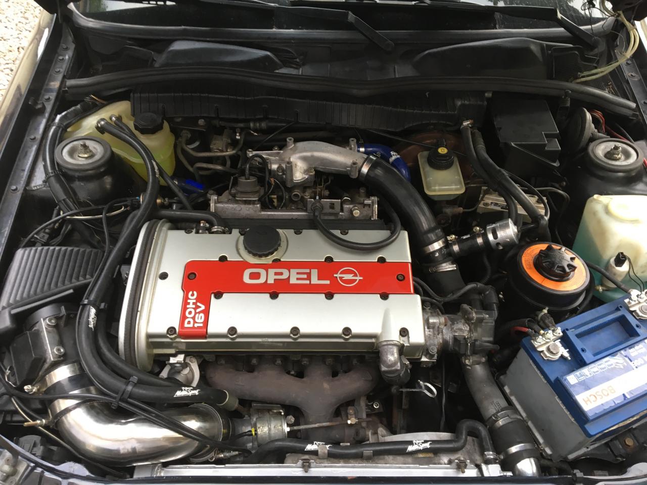

MessagePosté le: Lundi 12 Octobre 2020 13:20 Répondre en citantRevenir en haut de page
MessagePosté le: Lundi 12 Octobre 2020 14:33 Répondre en citantRevenir en haut de page

Merci pour la photo Nicolas, mieux on peut pas et merci pour le lien pierre, ils n'en ont plus en stock mais je les ai contacté, j'attends une réponse Rolling Eyes Wink
