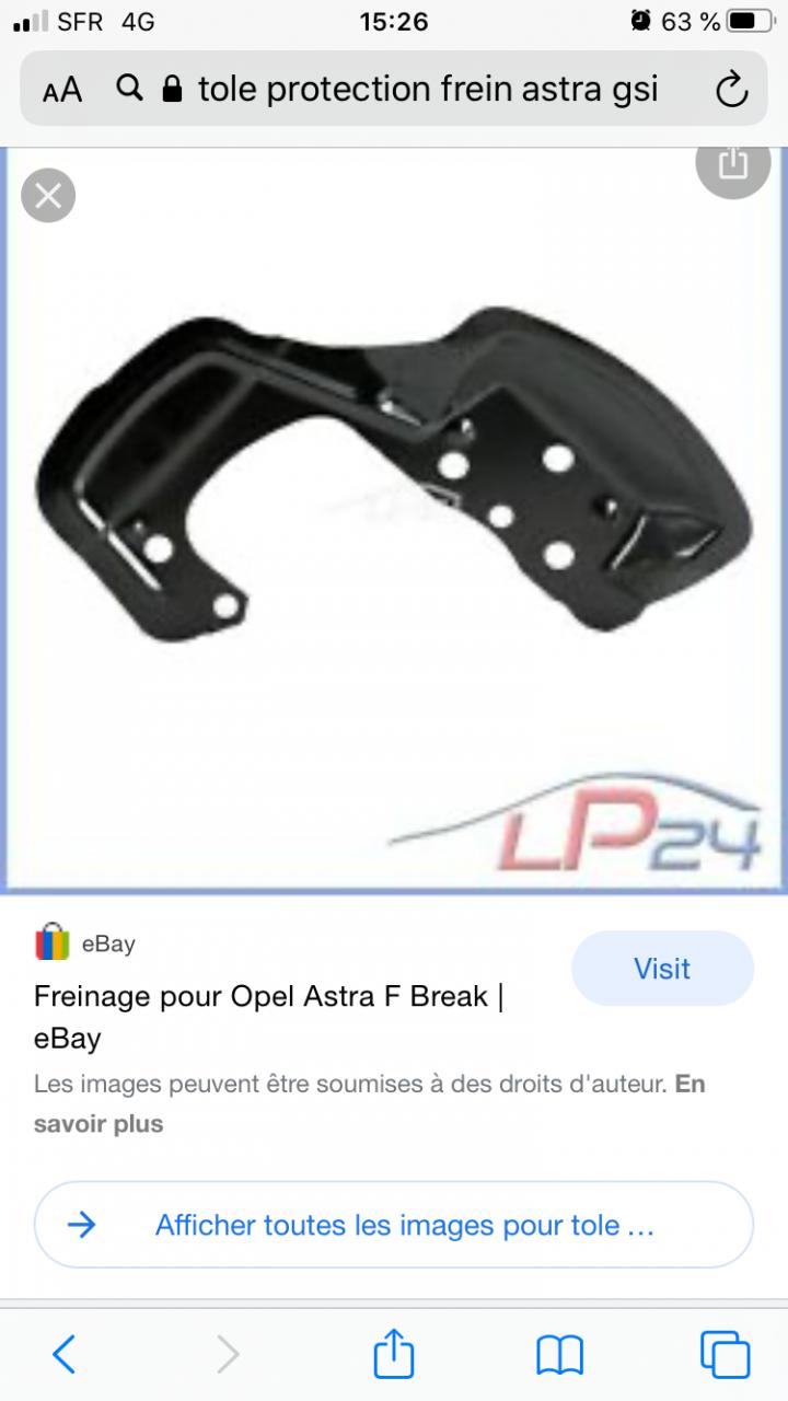

MessagePosté le: Jeudi 03 Septembre 2020 14:44 Répondre en citantRevenir en haut de page
Voilà le modèle d’origine toute astra f confondue

le problème est ici au centre technique, ils posent des problèmes là où il n'y en a pas .... Embarassed
s'il y avait une tôle qui couvrait tout le disque serait l´idéal
si non je doit faire comme isma_8 l`dit ( ça se modifie ) faire du bricolage.... Cool
