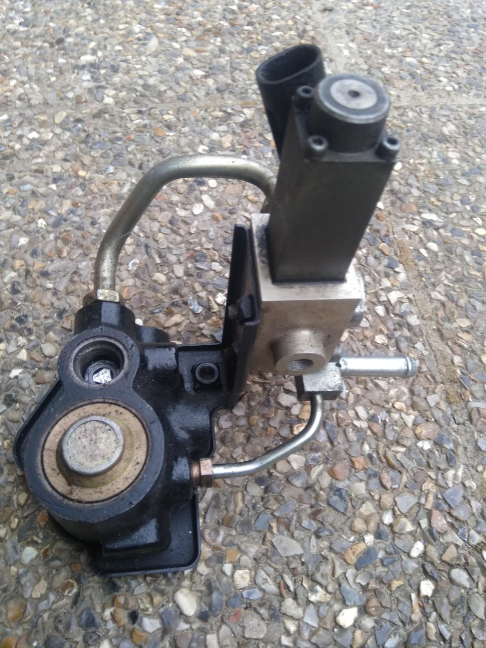

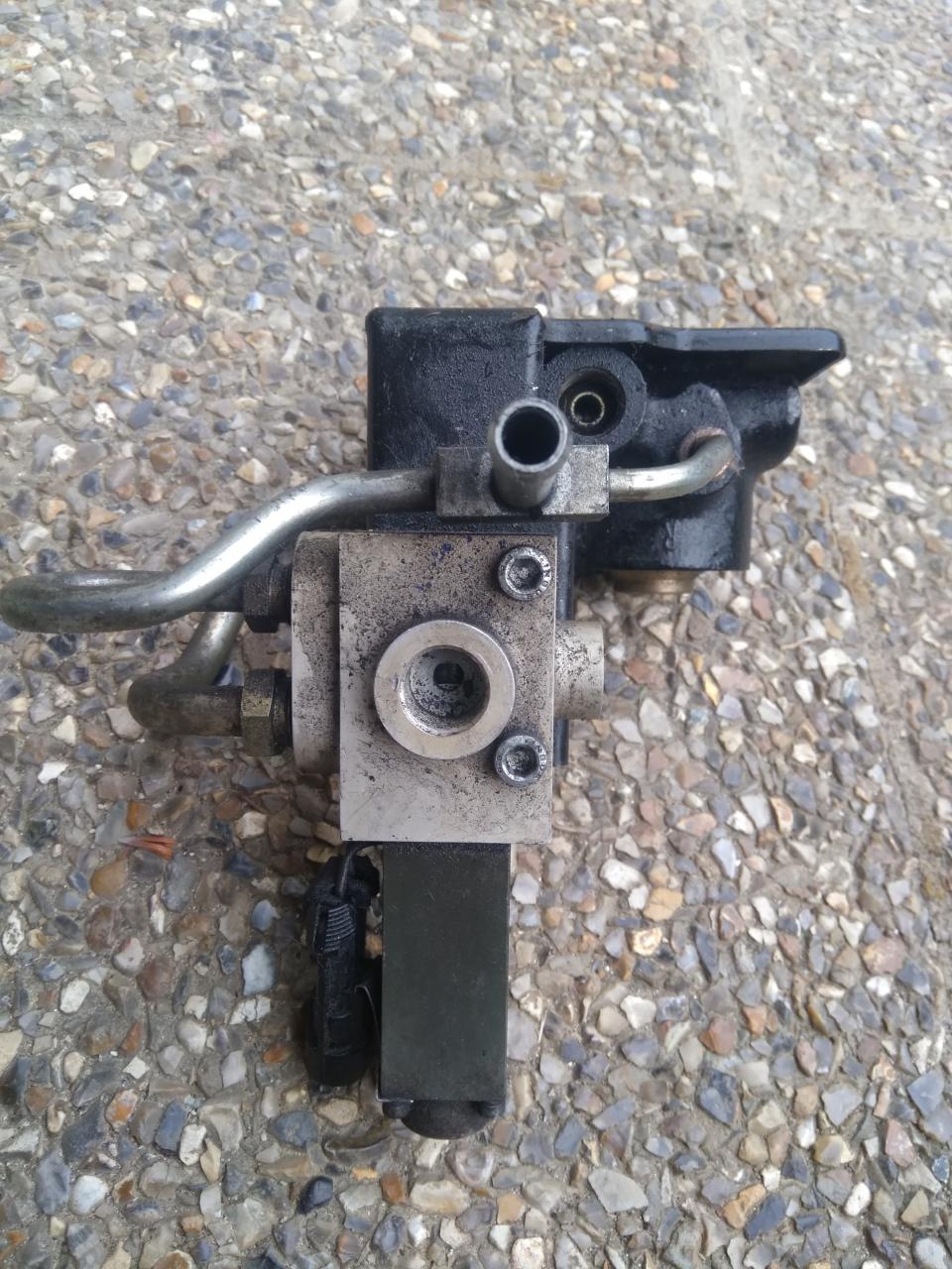

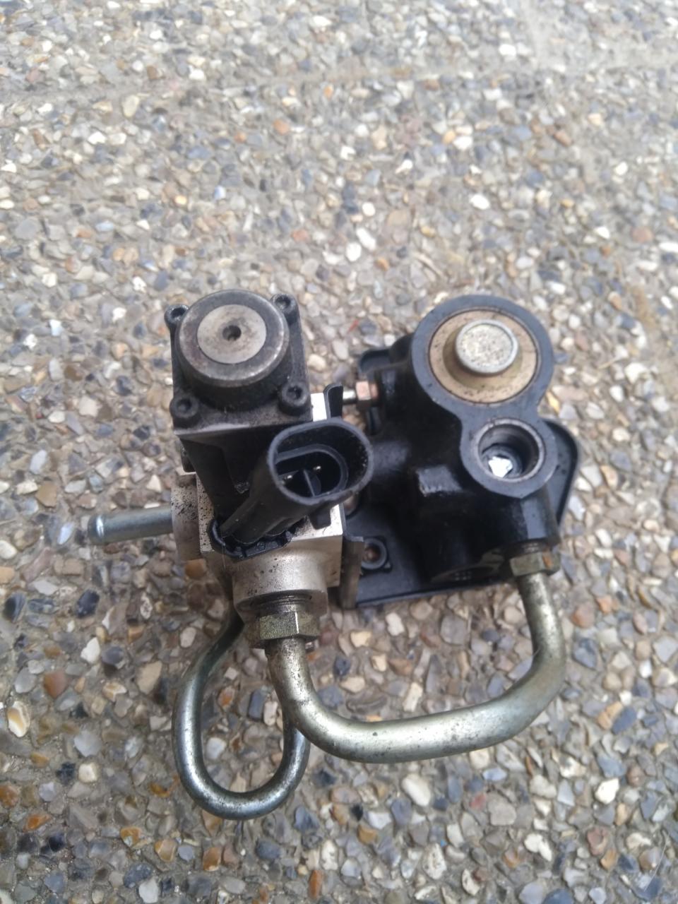

Bonjour,
J'ai malheureusement la soupape du bloc sphère qui a lâché. Après avoir démonté le bloc il se trouve que le sertissage est fendu et je n'ai plus le ressort de la soupape. Je ne vois pas d'autre solution que de changer le bloc. Savez-vous où je peux en trouver un?
Je m'interroge également sur la cause de cette casse, cela pourrait venir de la sphère qui est trop vieille ou de l’électrovanne. Comment pourrais-je contrôler celle-ci?
Bonne journée ![/img]
