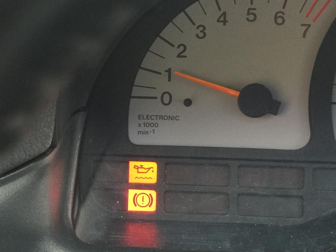

J'aimerai vous faire part d'un phénomène plus que bizarre, depuis que je suis passé en carter d'huile alu, sur ma petite Calibra V6(moteur C25XE!).
Il y a des jours, ou je ne sais pour qu'elle raison, le niveau d'huile à la jauge frôle le mini, et éventuellement, déclenche l'alerte de niveau d'huile trop bas:
Puis un autre jour, le niveau d'huile sera pile-poil au niveau maxi, j'en perd mon latin bizarre !
Est ce que quelqu'un aurait une idée de ce qu'il peut ce passer?
Merci d'avance pour vos retours!

tu as un refroidisseur d'huile externe ?
tu es sur que ton niveau est au mini quand le témoin s'allume ?

Alors non, pas de refroidisseur d'huile externe sur V6!
C'est une modine immergée dans le bloc moteur, refroidit par eau!
Et effectivement, c'est pas tout à fait au minimum quand le témoin s'allume, c'est genre 1-2mm
au dessus du mini, mais jamais en dessous!
Je vais prendre un moment pour aller y jeter un coup d'oeil aujourd'hui!
Je te retranscrit dans la foulée le relevé de jauge!

tes fils de sonde au niveau de la prise serait pas abimé ?

J'ai entièrement refabriqué le faisceau et la connectique d'asservissement.
Je vais néanmoins contrôler ce dernier dans le doute, faudrait pas que ça ce soit
abimé entre temps.
je regarde, et te tiens au courant!
