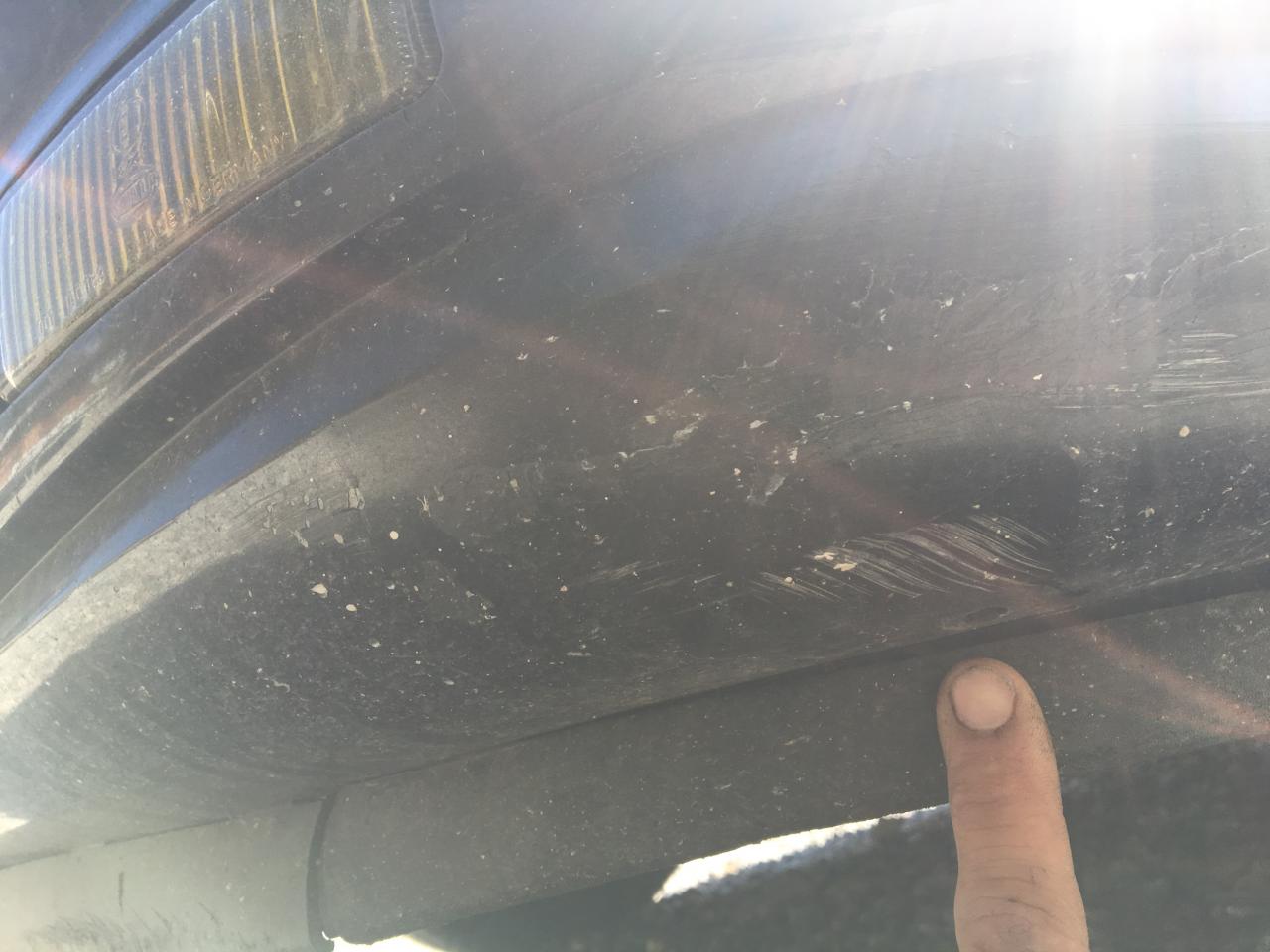

salut à tous, j aimerais savoir si quelqu'un peut m'envoyer une photo du capteur de température extérieur, je ne le vois pas c'est sur une astra gsi c20ne... merci d'avance

Si t'en as un, il est logé dans le pare-choc avant Wink

c'est pour sa que je demandais une photo pour savoir exactement ou il est , car dans le pare choc c'est vague, les seur fil que j'ai qui se ballade devant le radiateur c'est avec 2 cosses femelle au bout et le capteur que j'ai acheté c'est une prise genre veilleuse......

Bas avant gauche du pare choc tu as un petit trou il se clipse dedans

c'est la photo de l'emplacement qu'il me faut, avec les fils

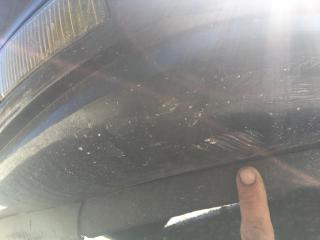

Bonjour à tous, je n'ai toujours pas de photo pour le fameux capteur de température est ce que quelqu'un pourrait me prendre une photo sur son astra et me l'envoyer que je vois exactement ou il se clips et d'ou vienne les fils ,merci d'avance

l'emplacement c'est juste un trou d'environ 11mm de diamètre à l'avant gauche (conducteur) du PC avant
MessagePosté le: Mardi 09 Avril 2019 11:45 Répondre en citantRevenir en haut de page
Couleur des fils un bleu et un bleu trait blanc
