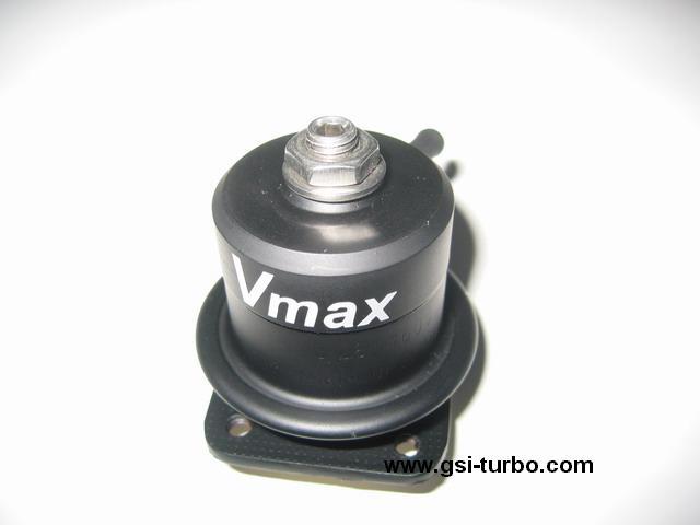

Régulateur de préssion d'essence réglable

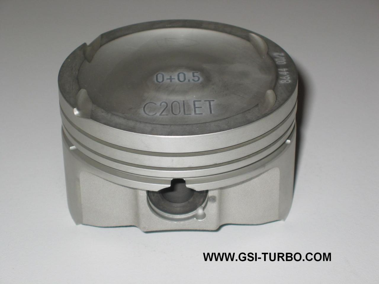

Piston C20LET (86.44) d’origine pour l'instant

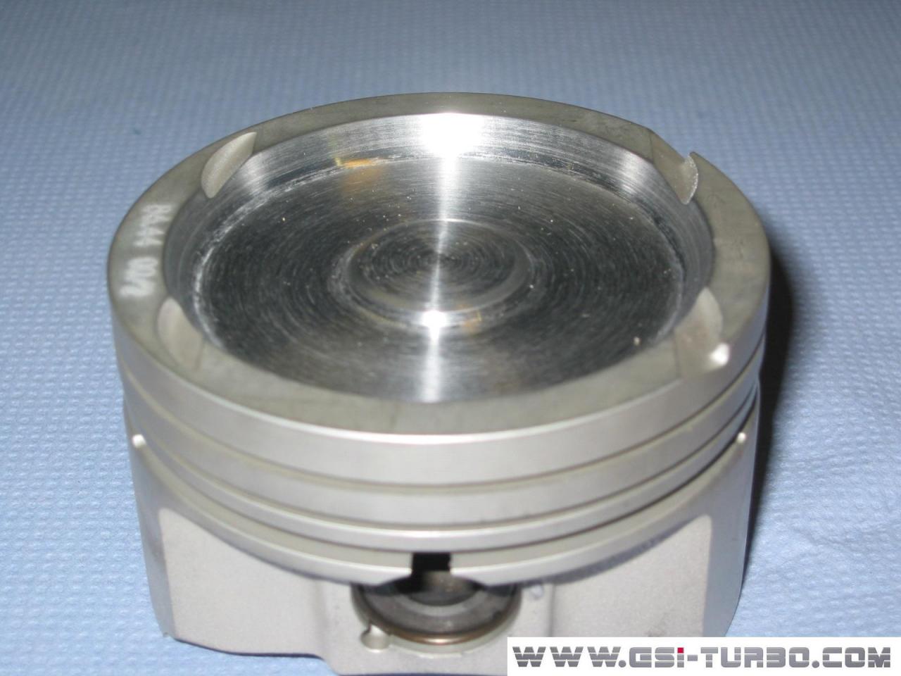

Piston C20LET (86.44) d’origine avec la tête usiné

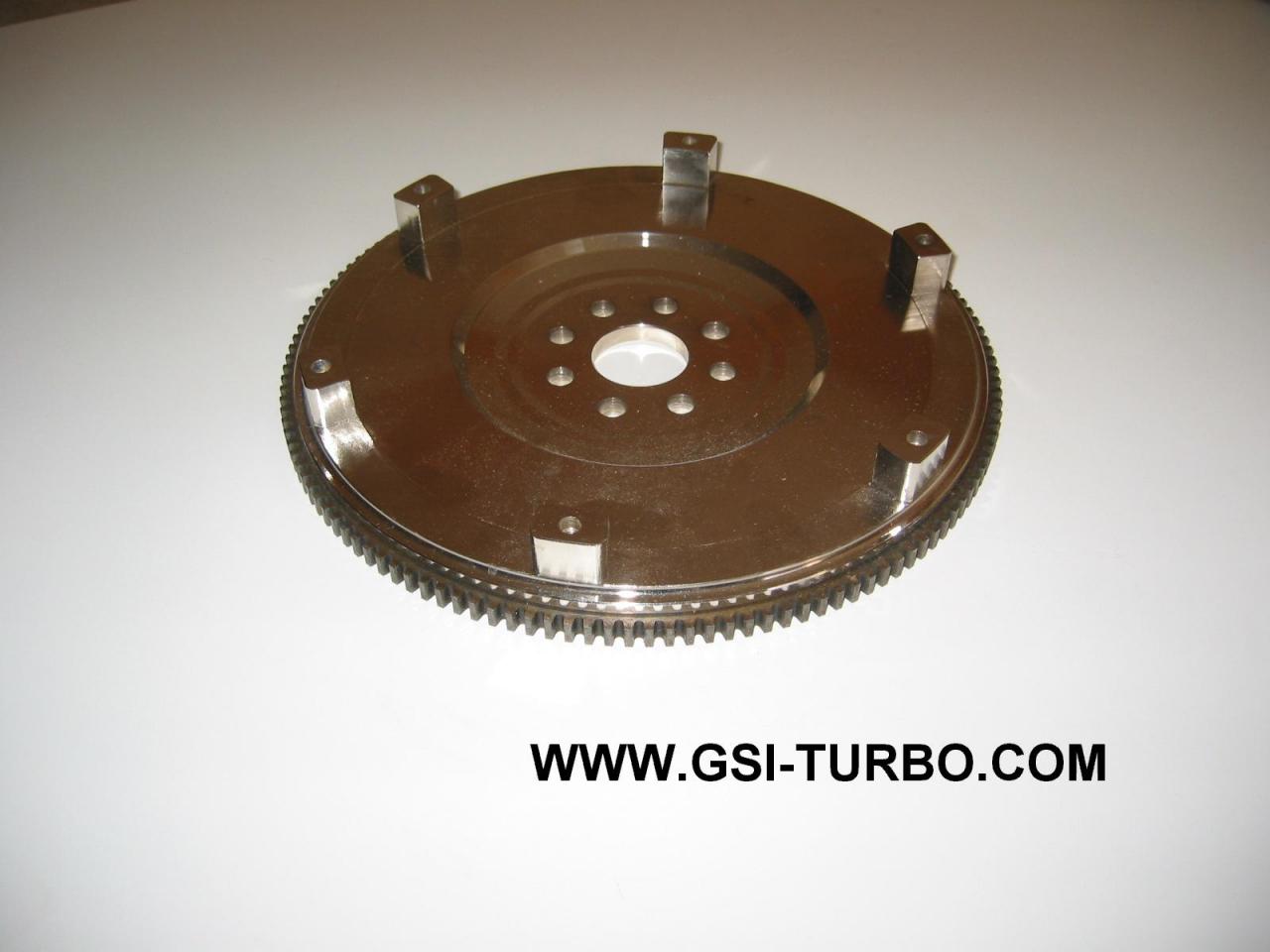

Volant Moteur environ 6.5 Kg

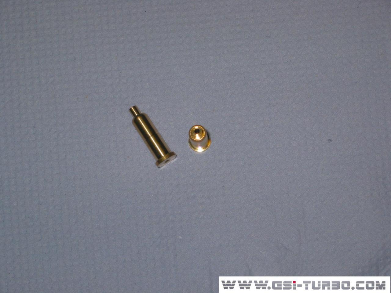

Gicleur d'huile

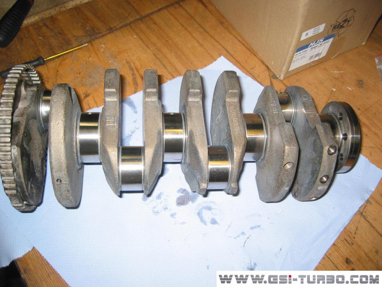

Vilebrequin équilibré et poli

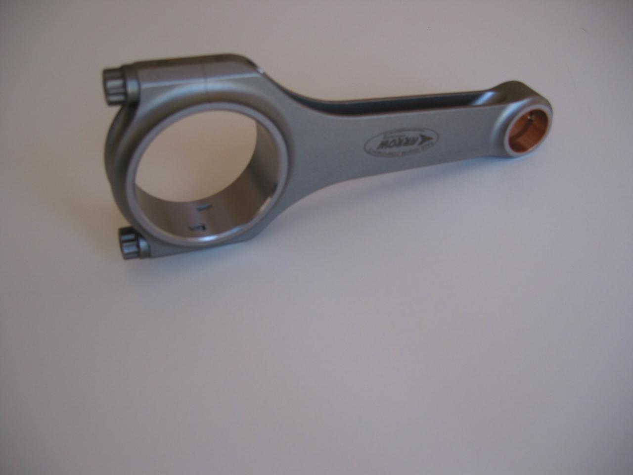

Bielles Arrows

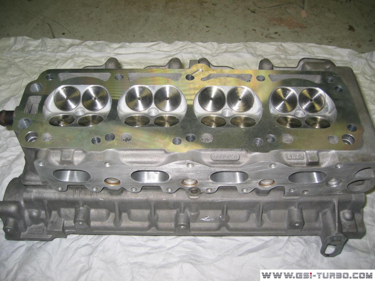

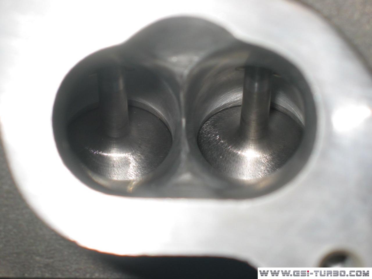

Culasse modifié chez Kissling-Motorsport

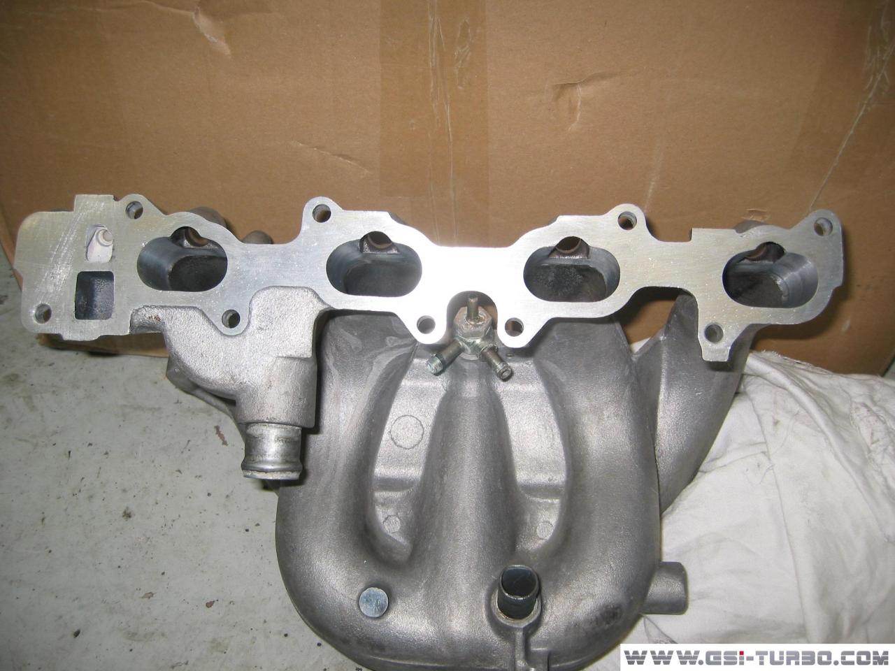

Collecteur d'admission

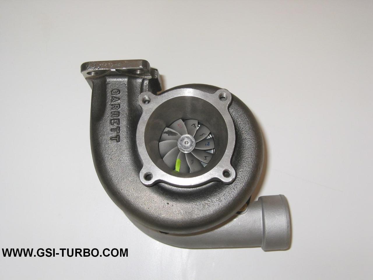

Turbo Garrett GT30R

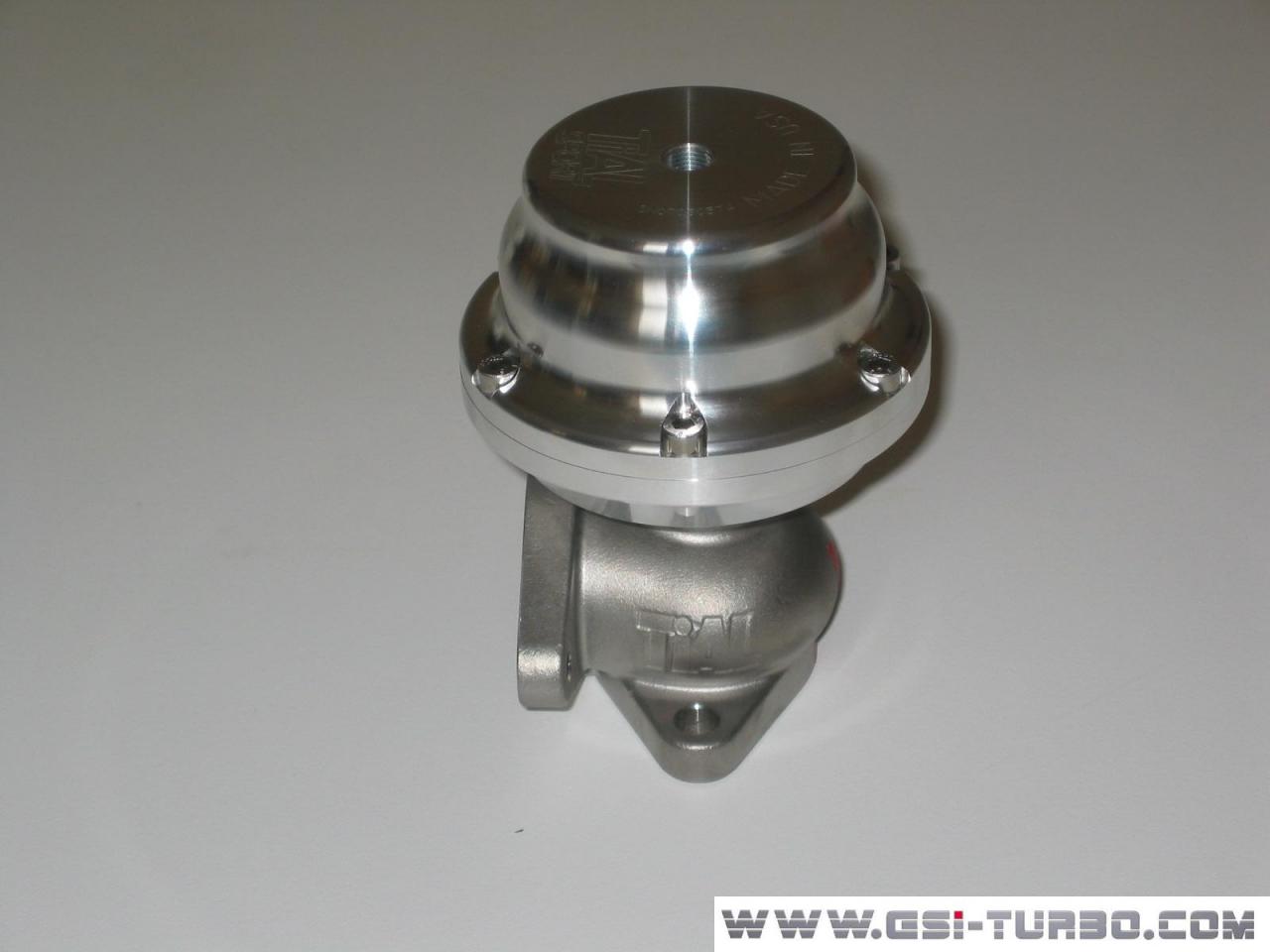

Waste Gate Tial Sport 38mm

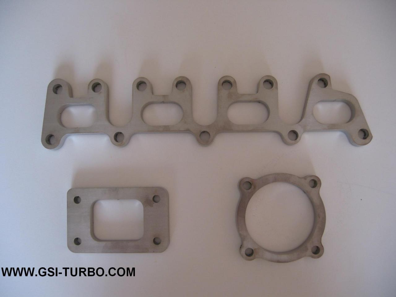

Platine pour faire le collecteur

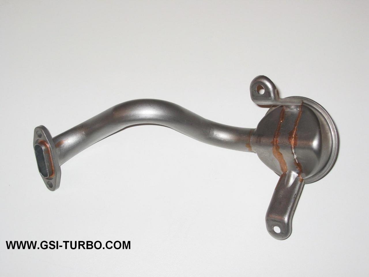

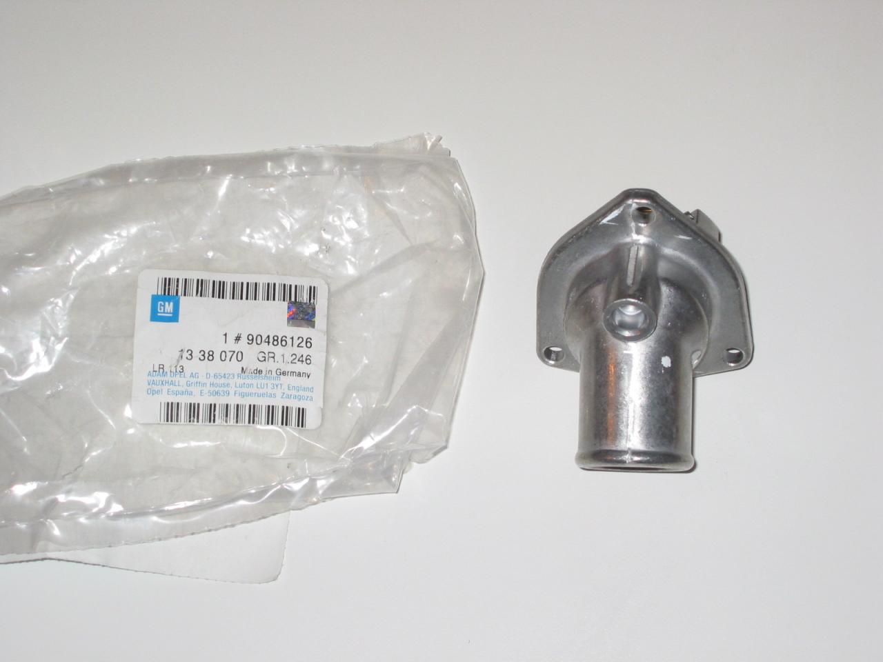

Crépine Z20LET

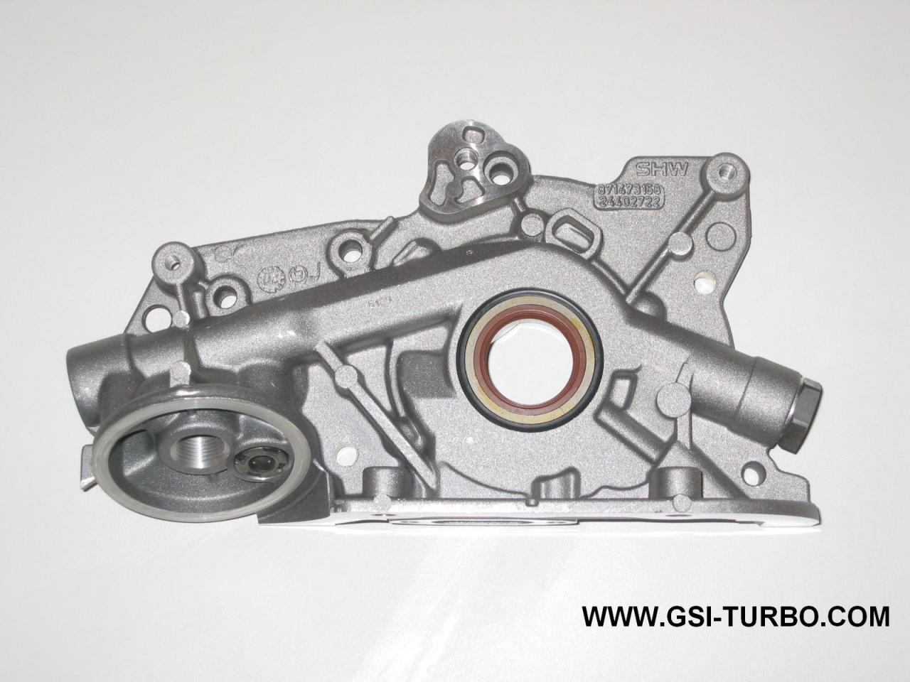

Pompe à Huile Z20LET

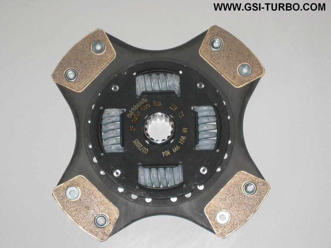

Embrayage SACHS RACE

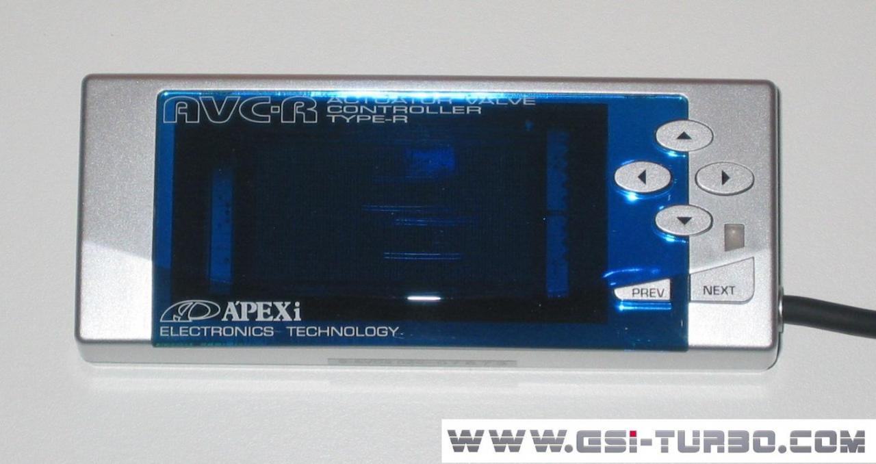

APEXI AVC-R BOOST CONTROLLER

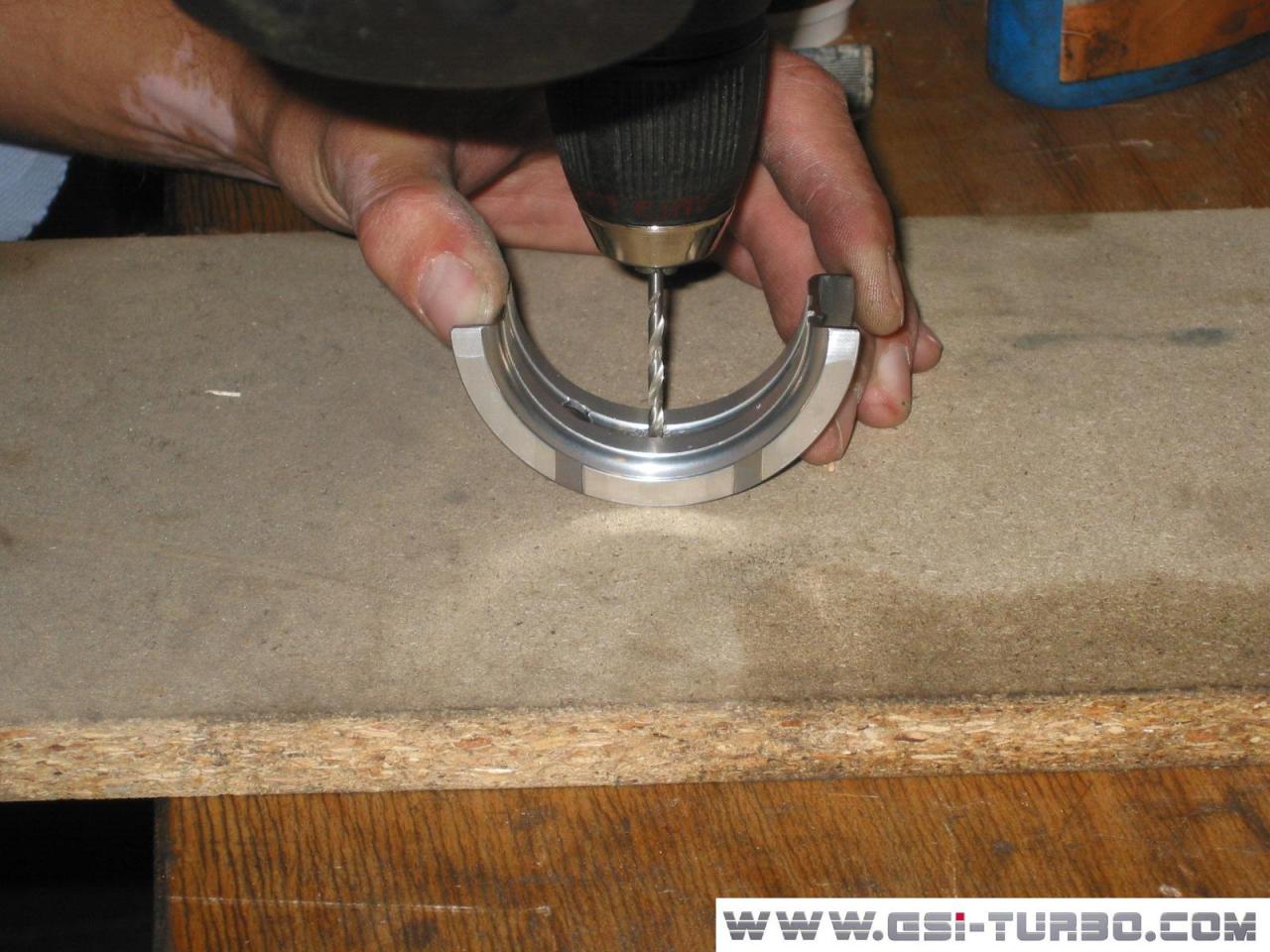

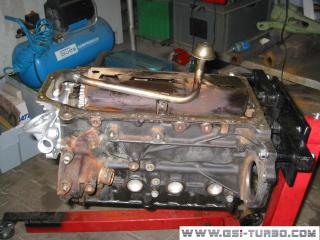

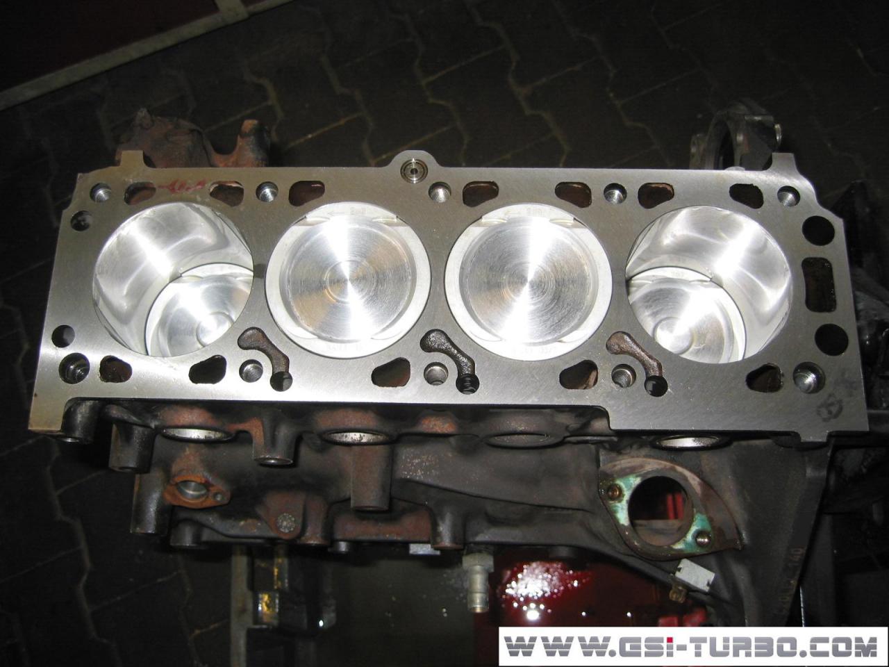

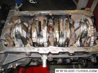

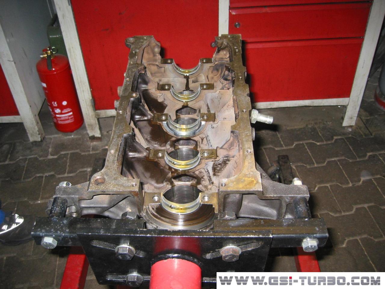

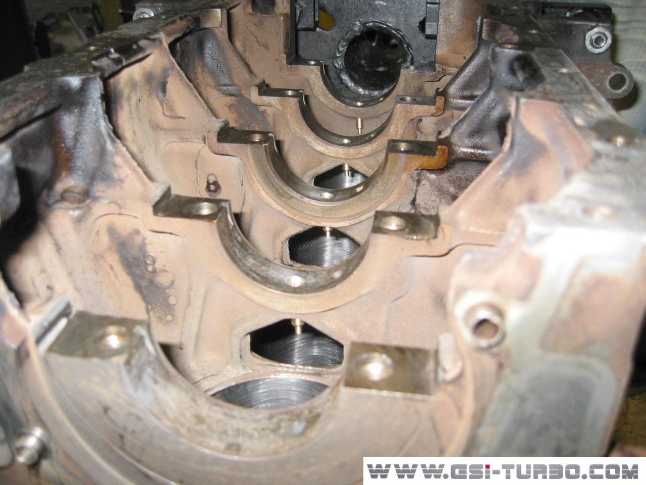

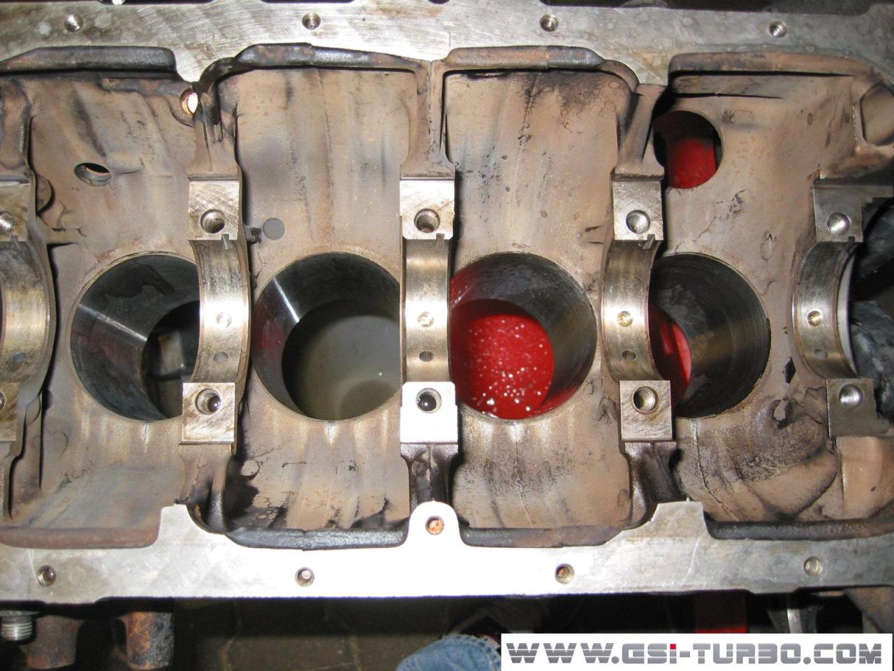

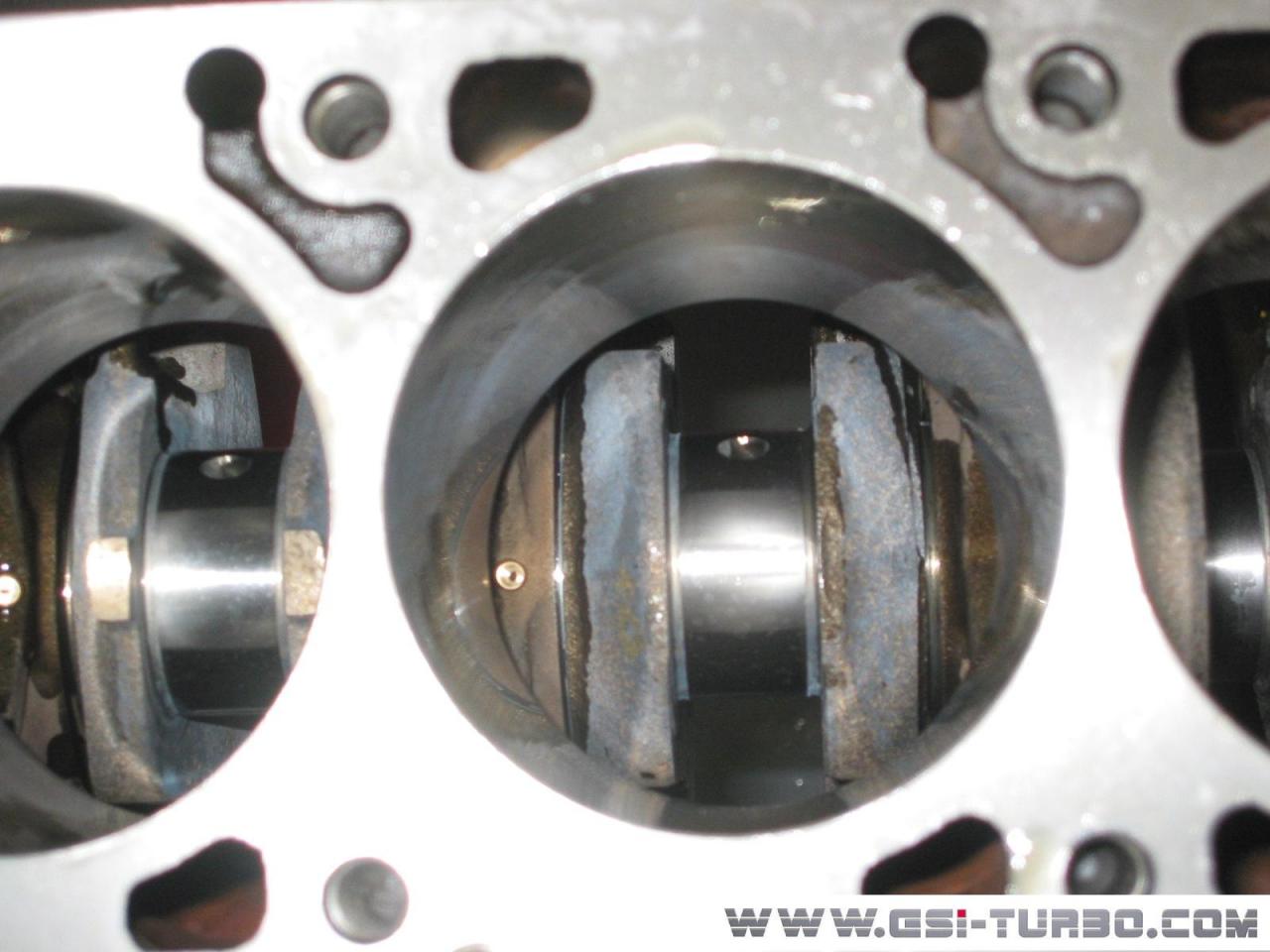

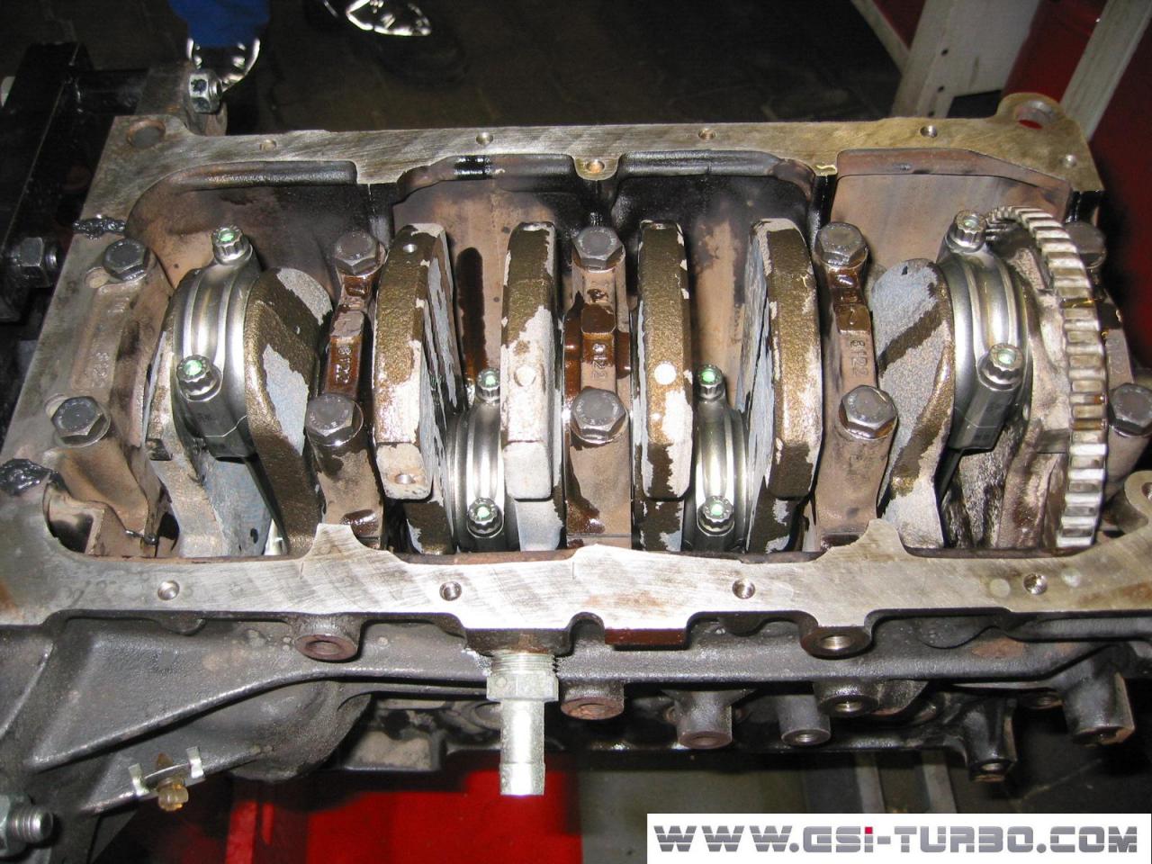

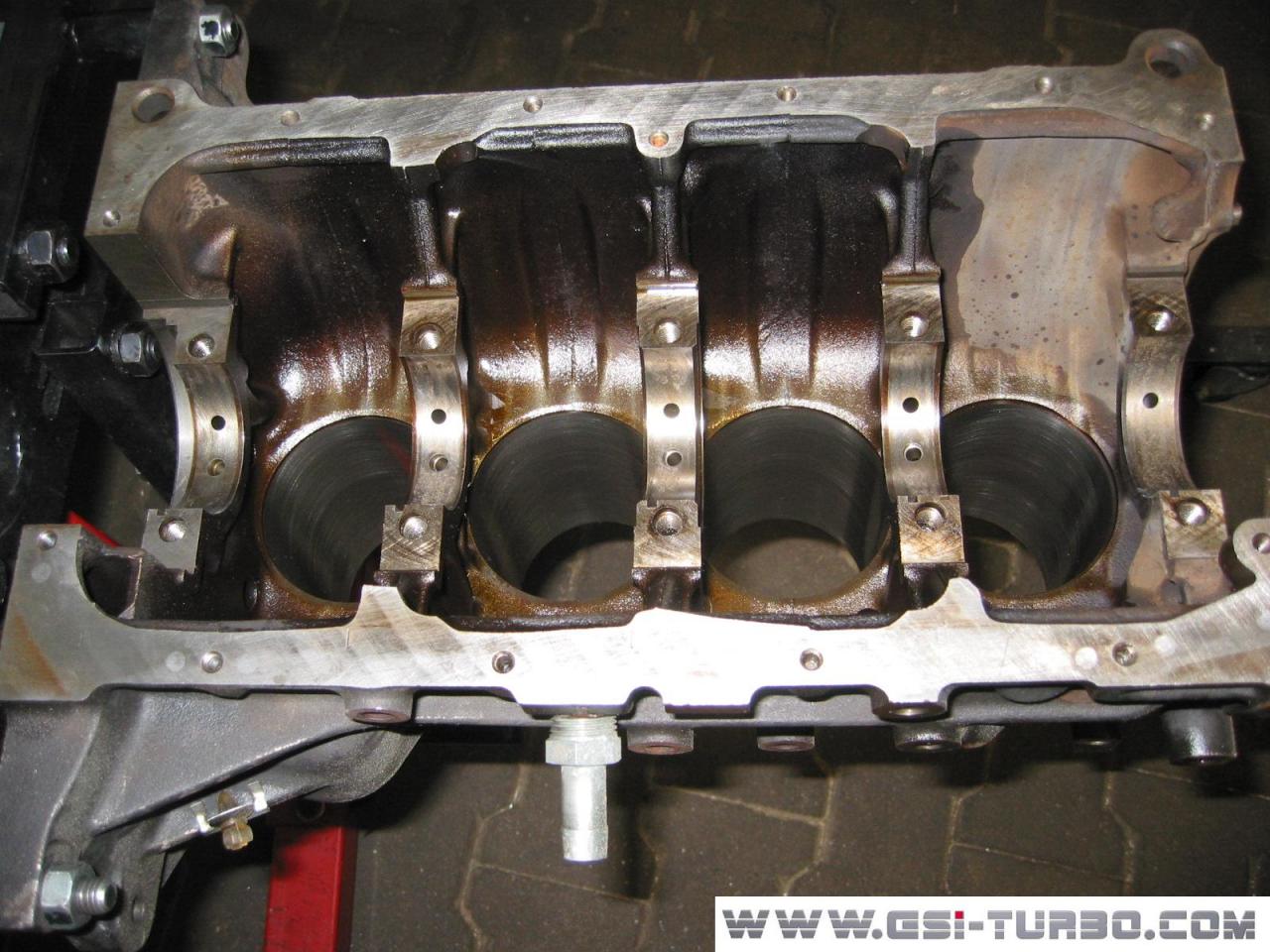

Le Bloc a été réalésé, surfacé et percé 4 petit trous pour les gicleurs d'huile.
Je vous mets les photos du motage ici.
Et les photos des pièces au début du sujet.
Montage des gicleurs d'huile:

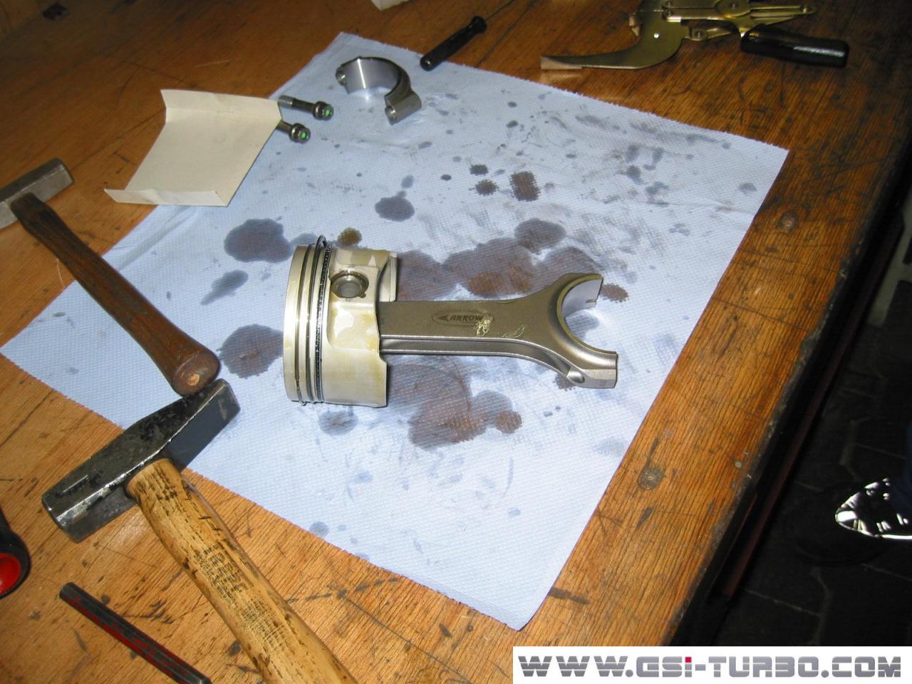

Montage des pistons et bielles:

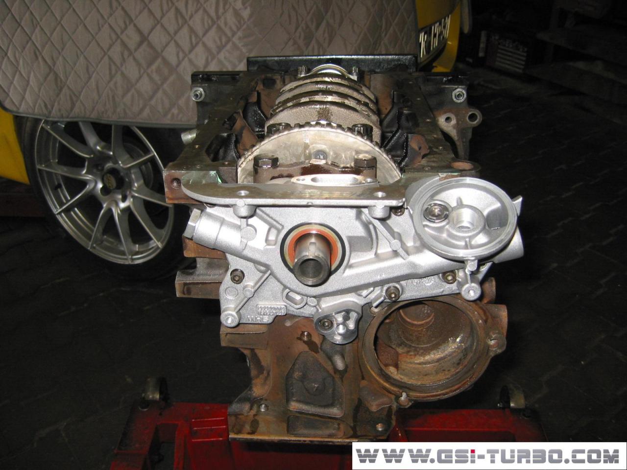

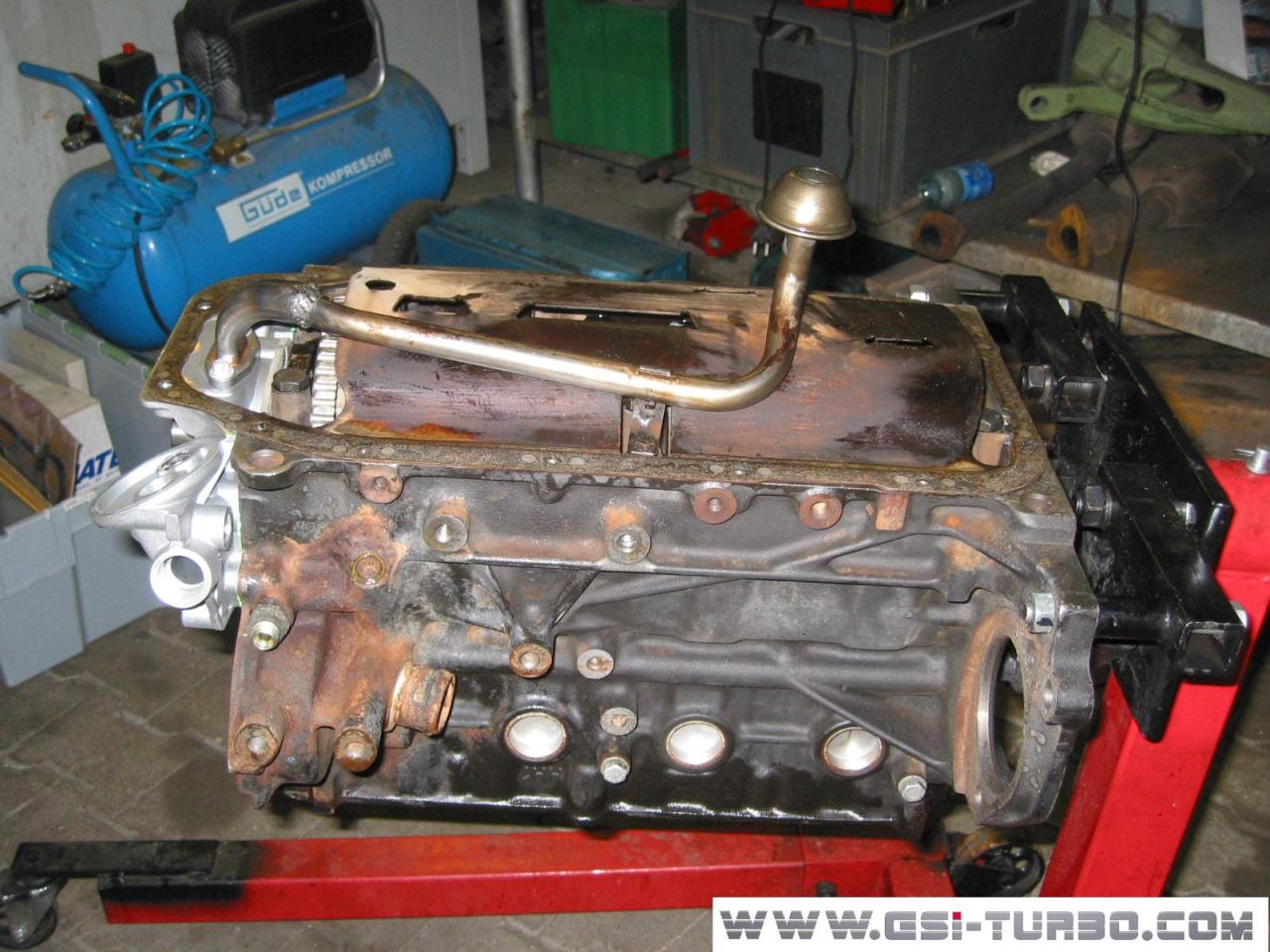

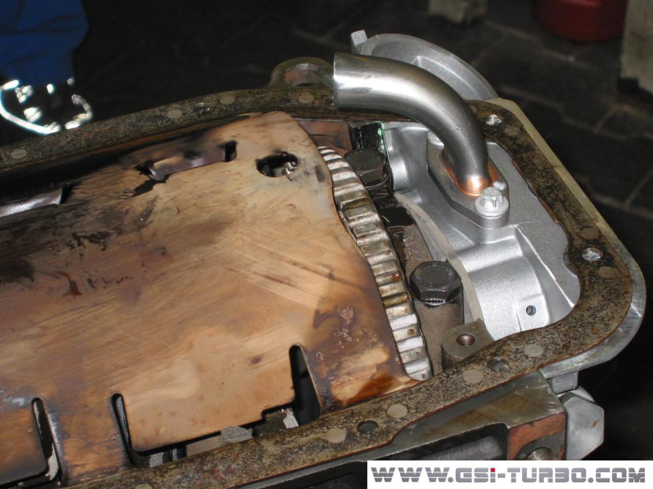

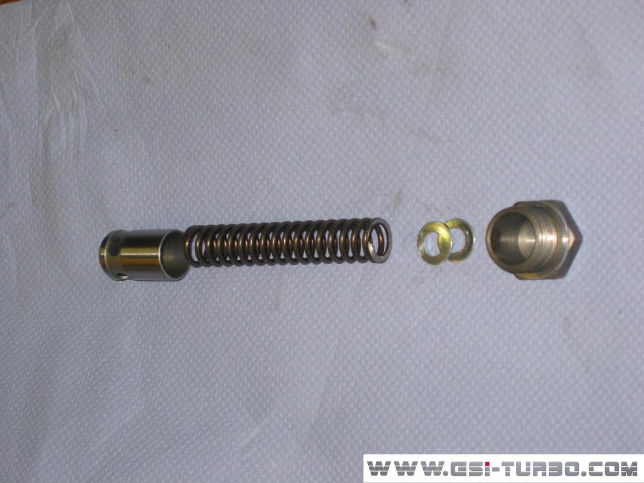

Montage de la pompe à huile de Z20LET:

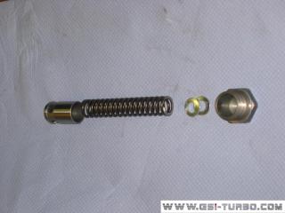

Deux rondelles rajoutées pour augmenter la pression d'huile:

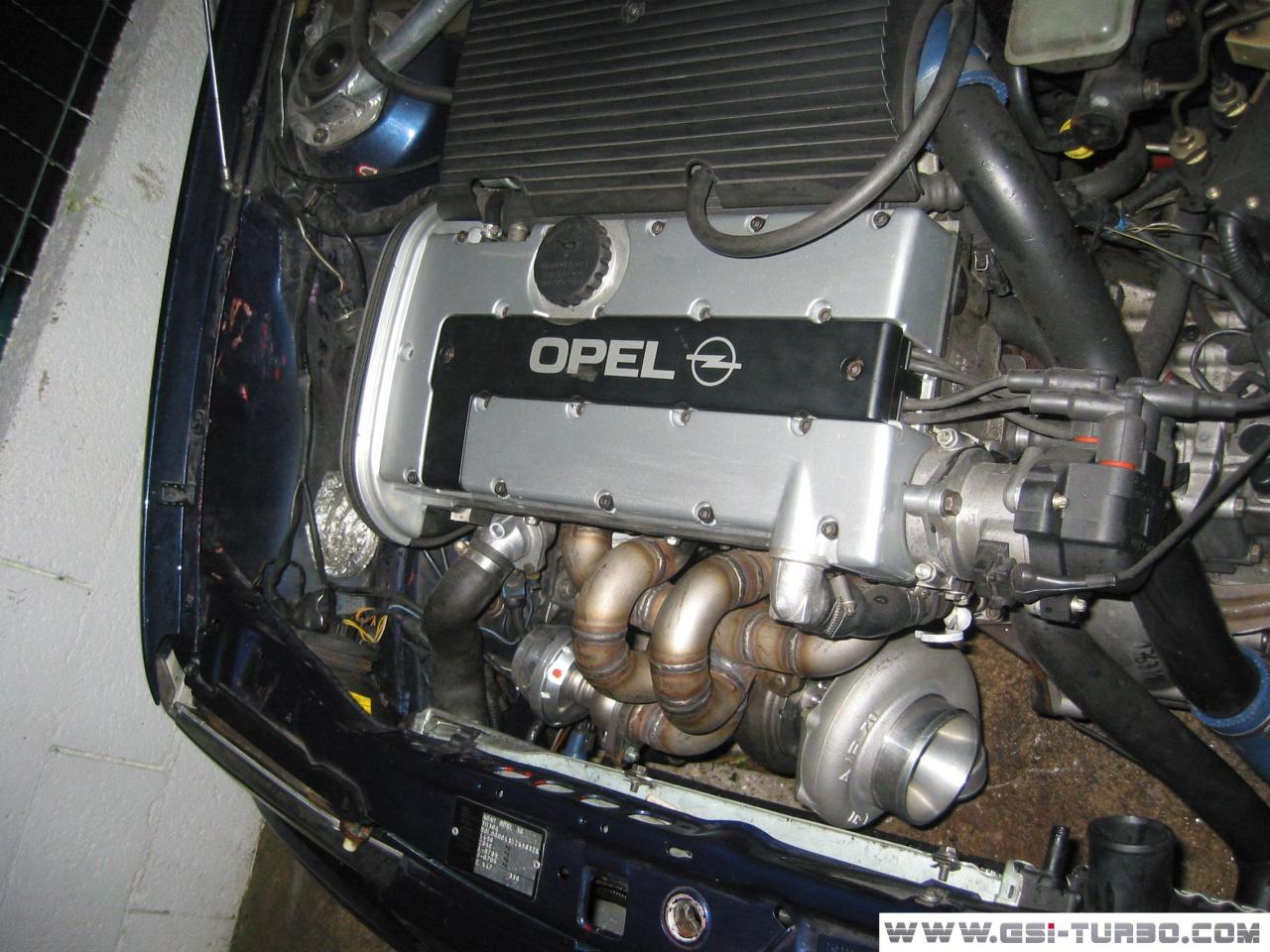

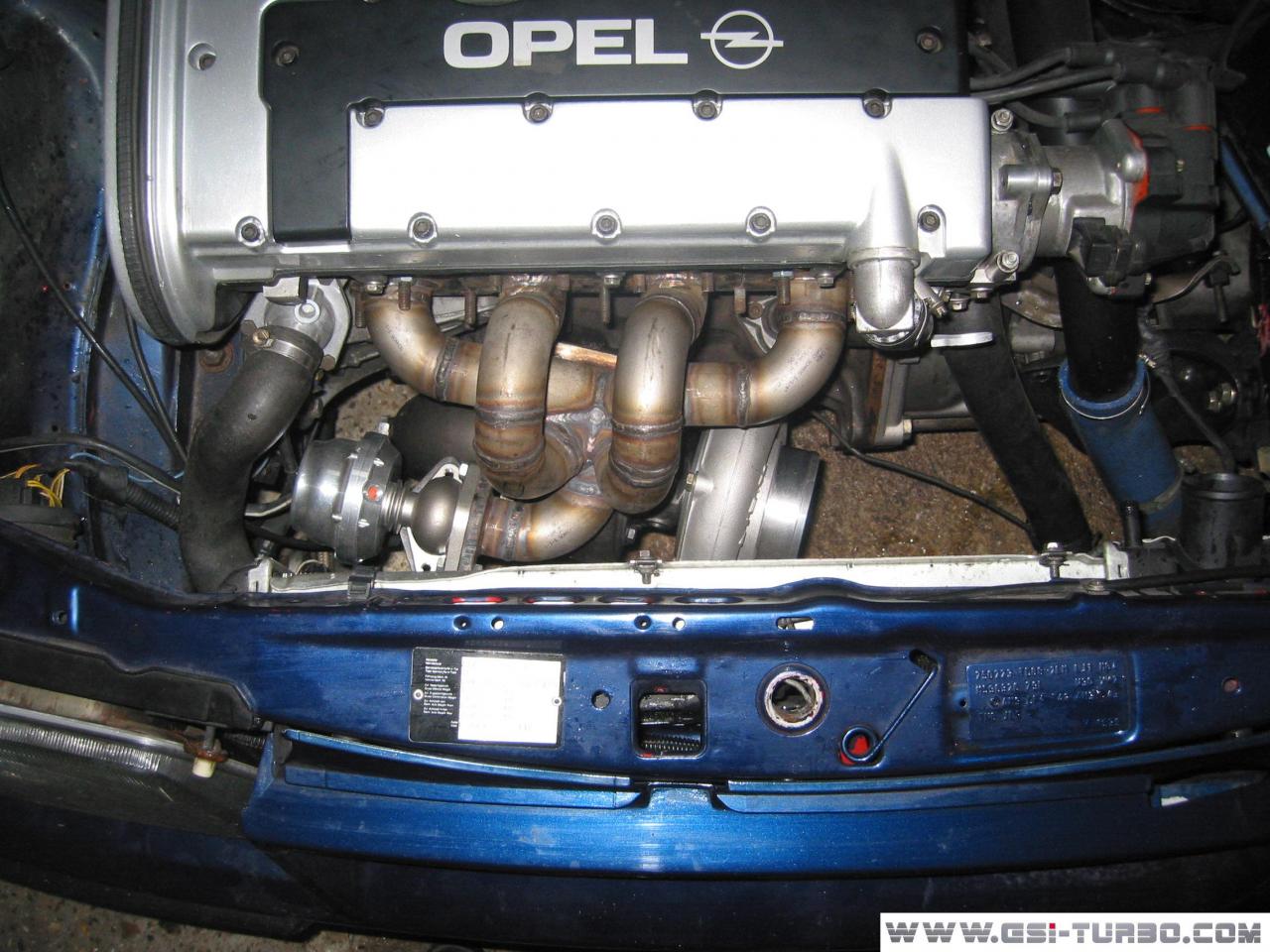

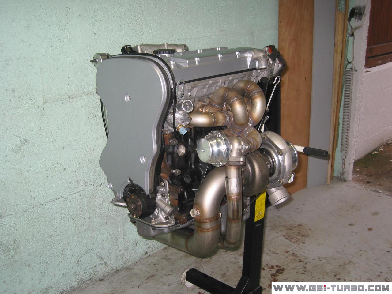

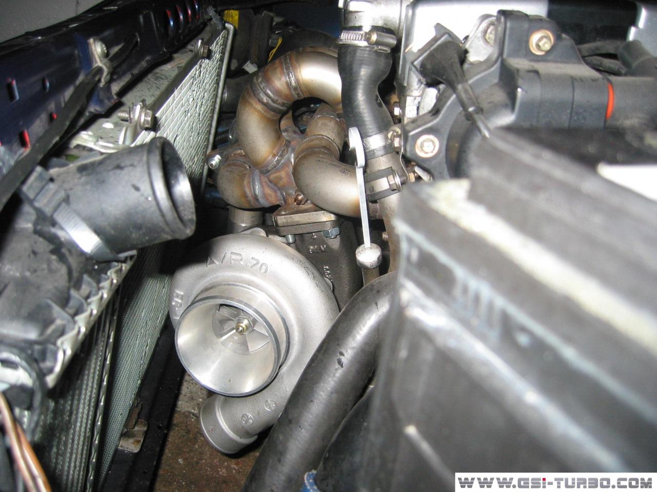

Photos de mon collecteur et du turbo en place Twisted Evil
Merci BFR Cool

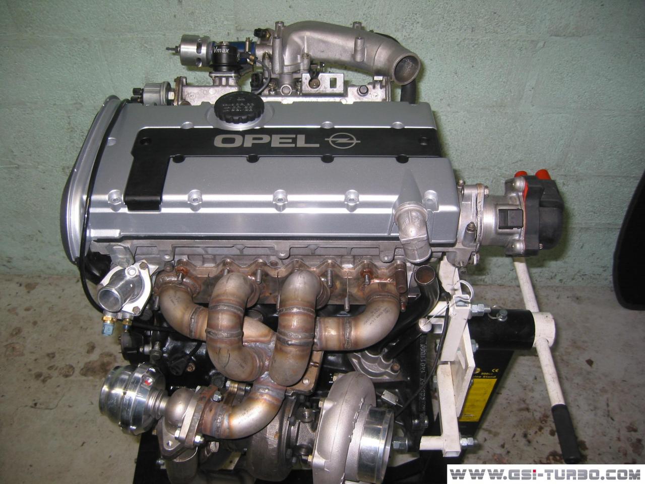

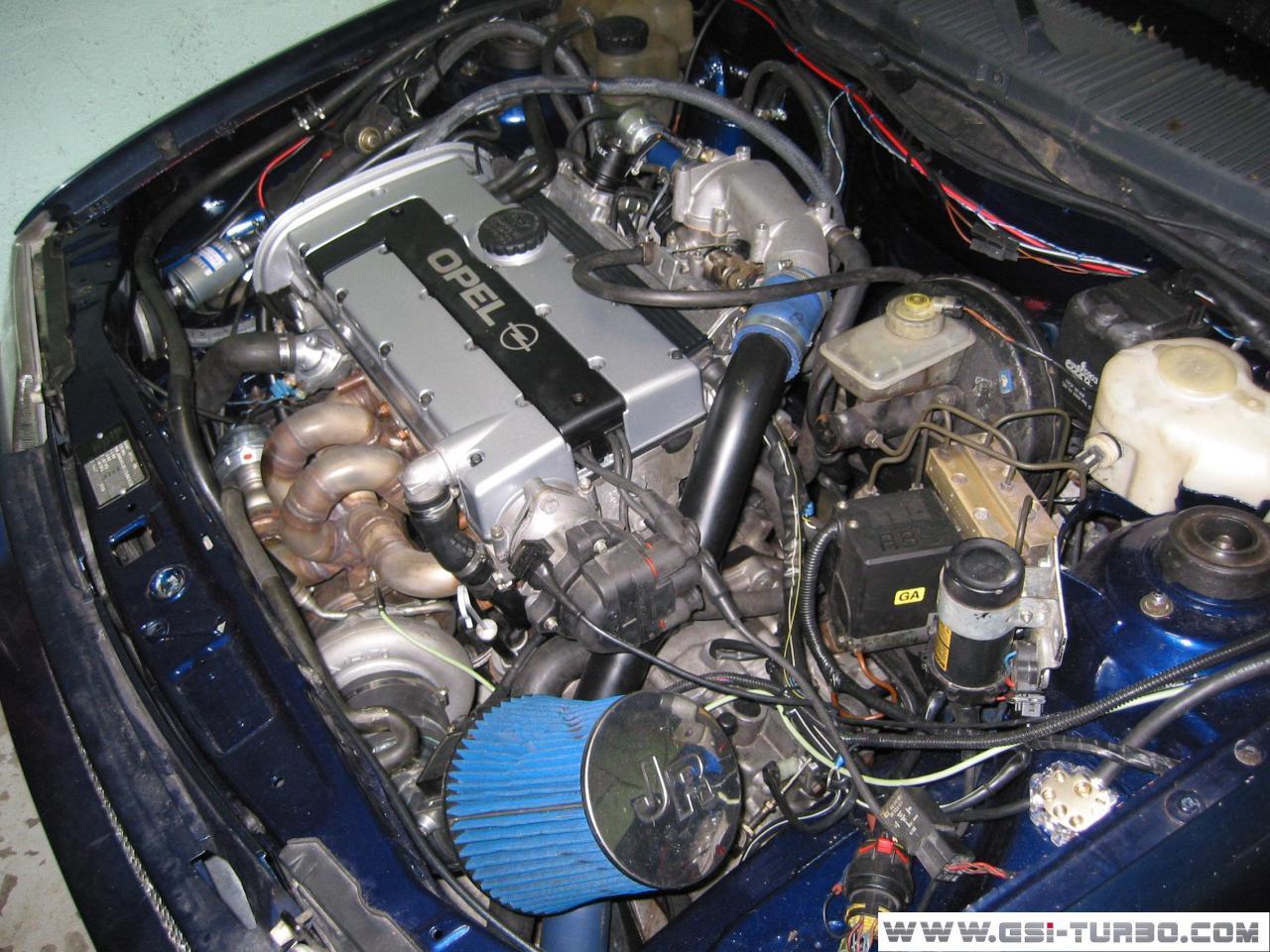

Deux nouvelles photos du nouveau moteur bientôt prêt Cool

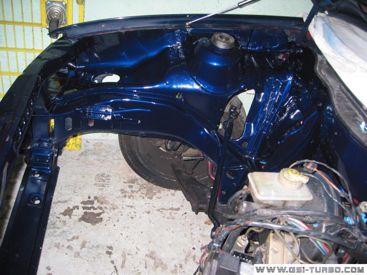

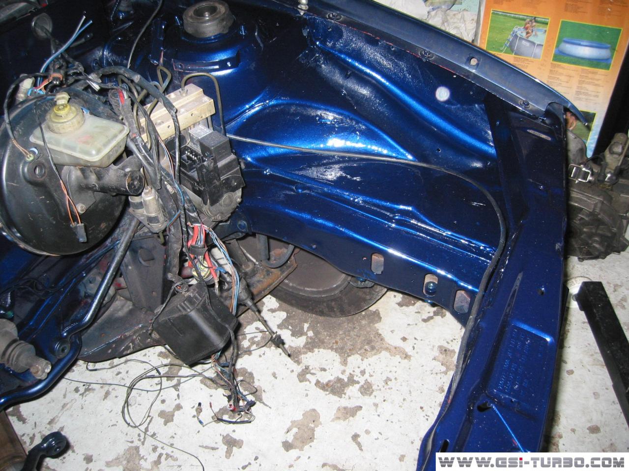

Avec Astra91, on a supprimé le support de la batterie et repeint le compartiment moteur.

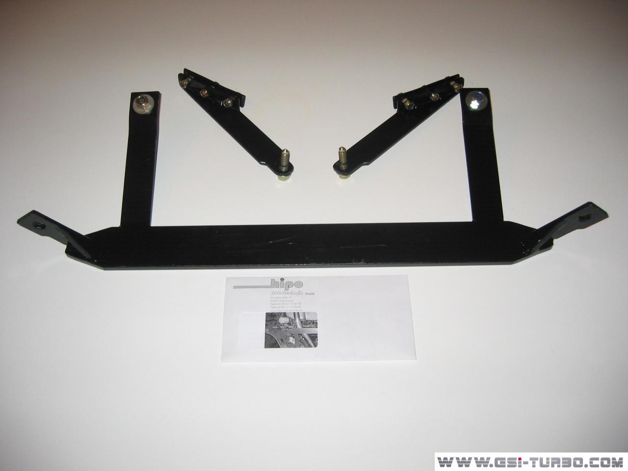

J'ai reçu ma barre inférieure.

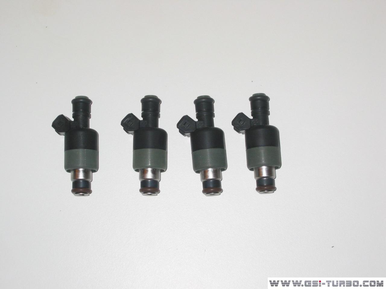

Injecteurs 6 trous MSD 550cc.

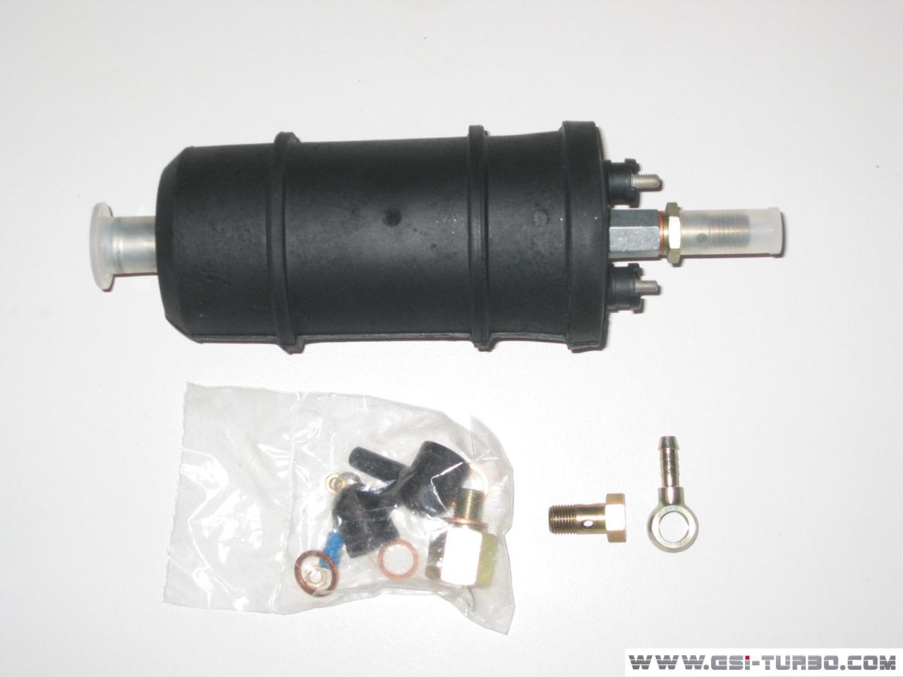

Une 2eme grosse pompe à essence

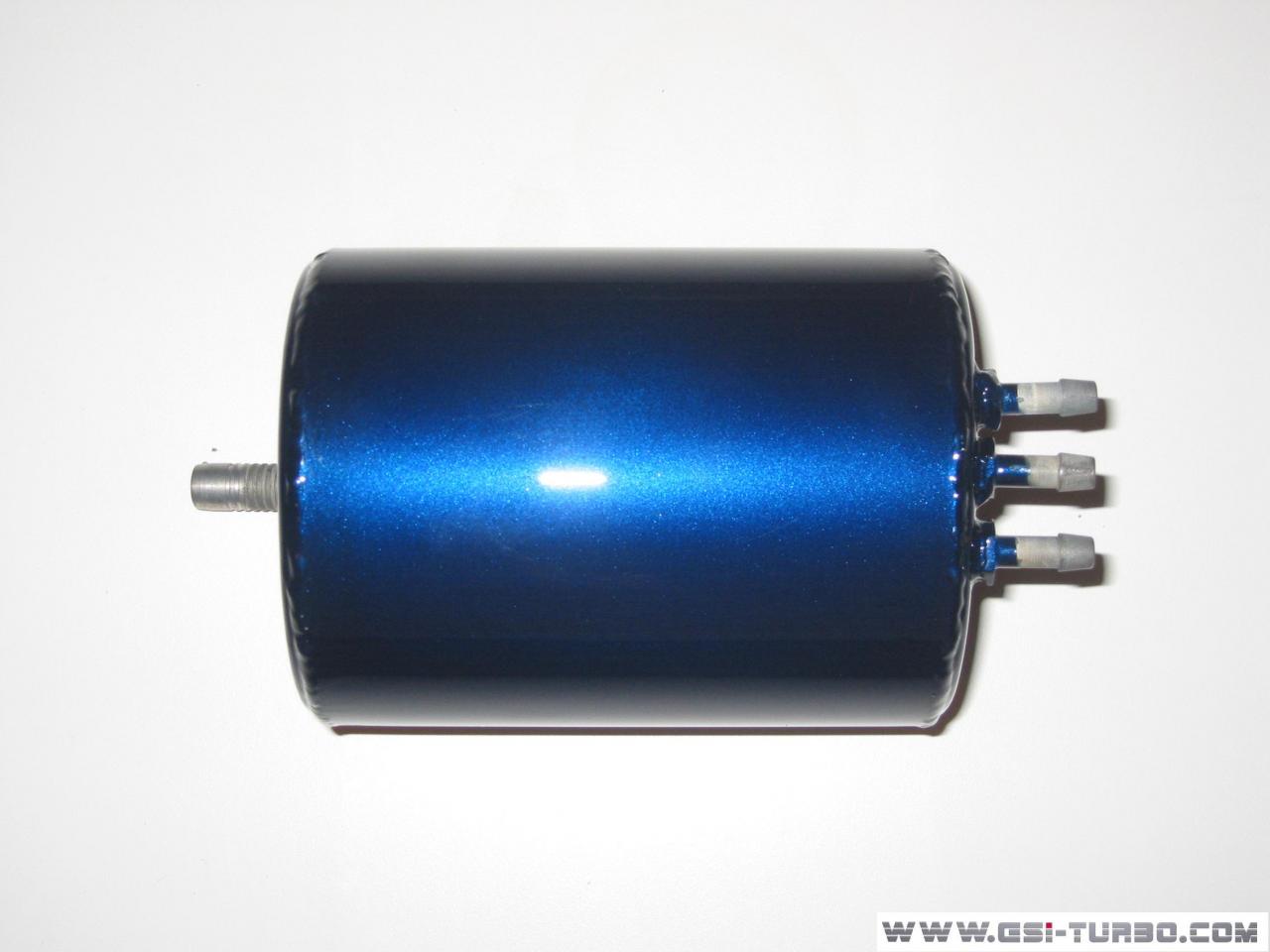

Le réservoir tampon repeint couleur caisse.

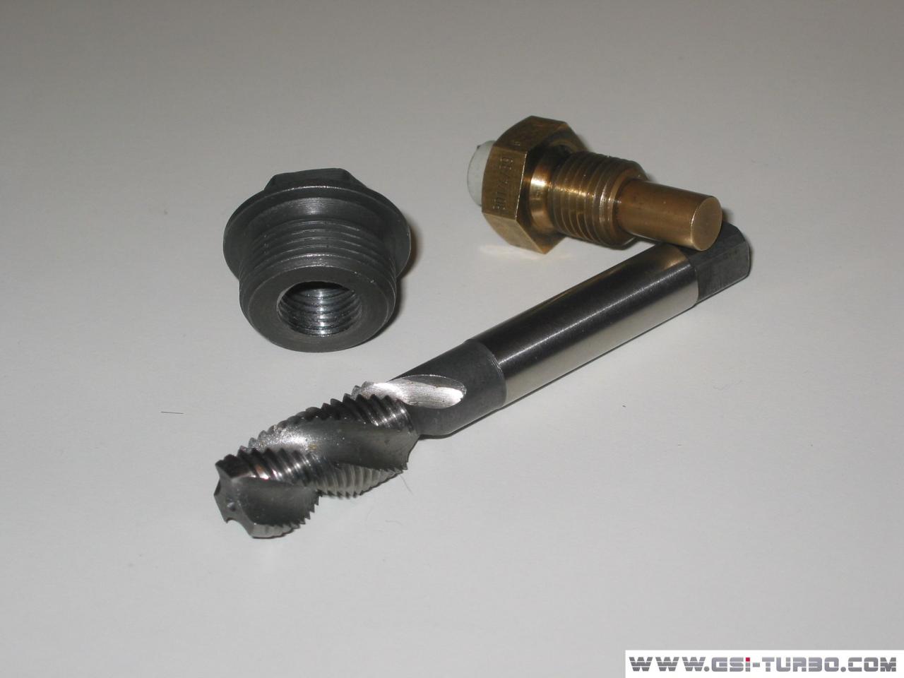

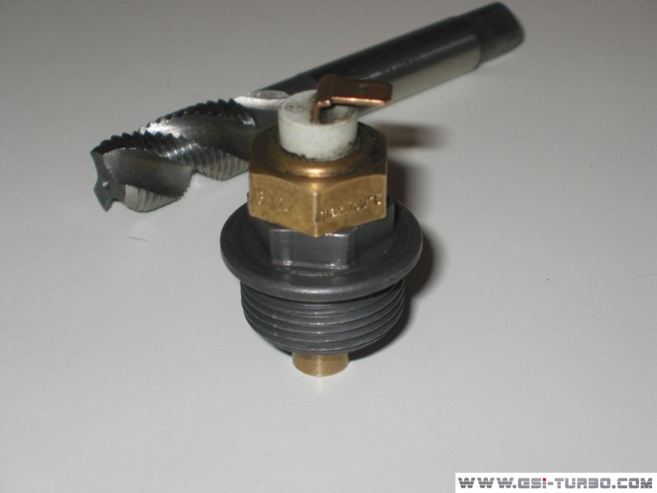

Sur ces photos, j'ai adapté ma sonde de température d'huile sur le bouchon de la pompe à huile Z20LET.
Avant cette sonde était a la place du bouchon de vidange.
Merci kenny

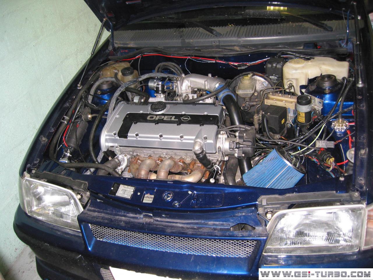

Des news:
le moteur est dans ma kadett et tourne.
Mais il reste encore quelques bricoles.
