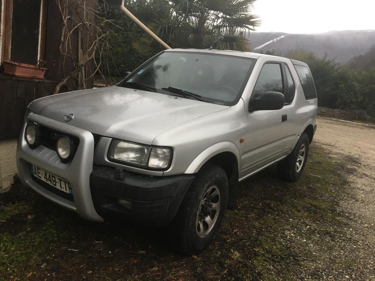

Voilà mon acquisition début de septembre
Caisse 156000

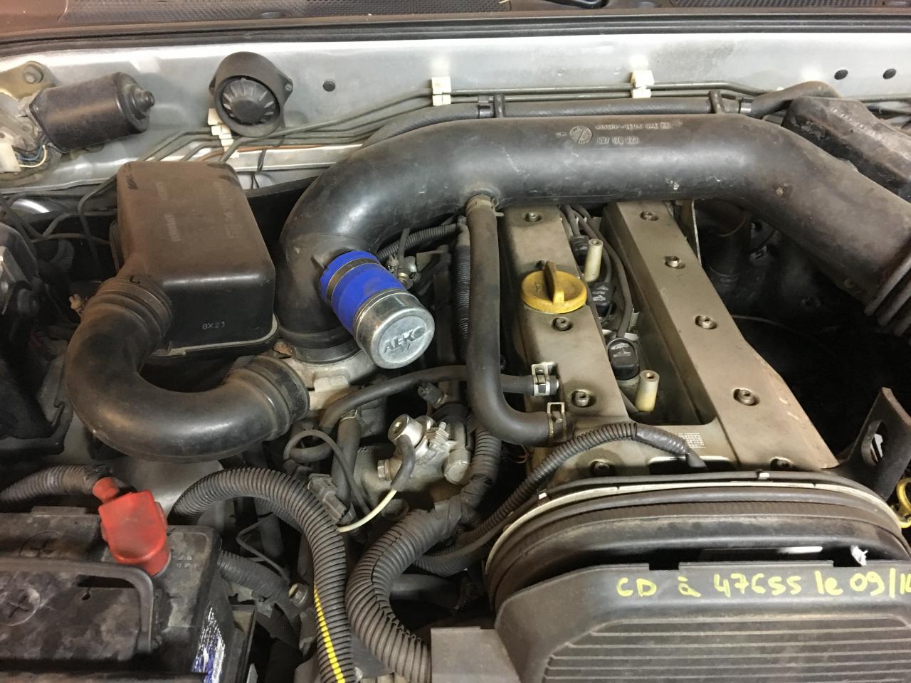

Le moteur a été changé suite à rupture de la distri le bloc actuel a 60000 Smile
Même si sa manque un peu se 2.2 de 136 ch et sympa
Je n’aurais pas pensé autant pouvoir m’amuser Avec un 4 »4

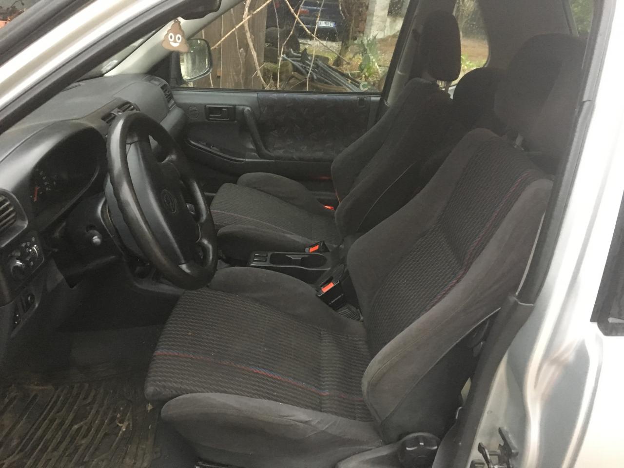

Seul détail le confort des sièges avant laisse franchement à désirer
Du coup j’ai monté 2 siège avant d’astra gsi ..en attendant de trouvé mieux Smile

Pour les sièges, je voulais faire pareil sur mon "A" sport 2.0L de 98, mais les rails des sièges d'origine ne sont pas démontables... Tu as fais comment toi?
MessagePosté le: Lundi 28 Janvier 2019 08:27 Répondre en citantRevenir en haut de page
Sur le front B
Les glissières se dévisse du siège ,je les ais simplement
Souder sur les sièges de gsi

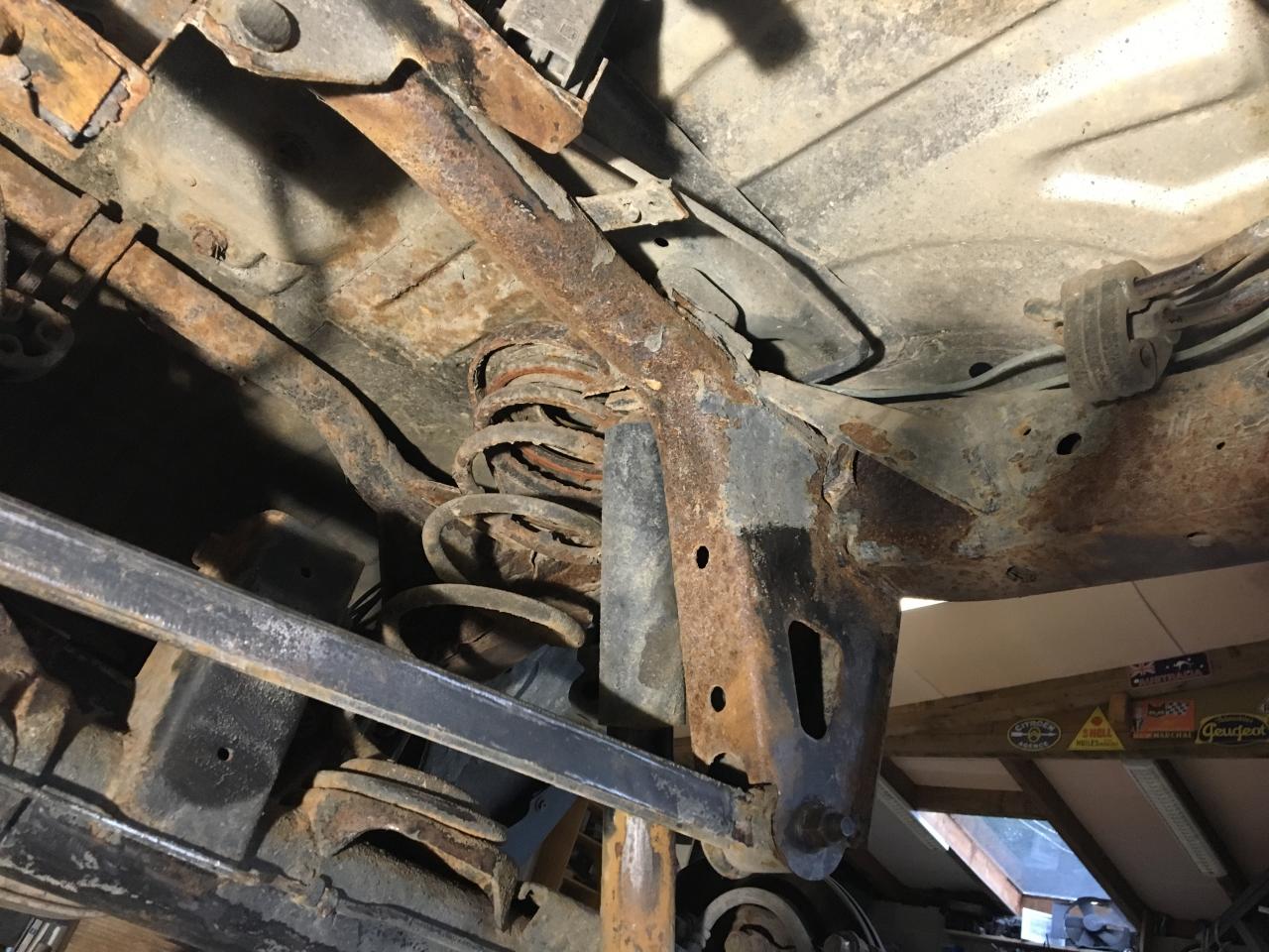

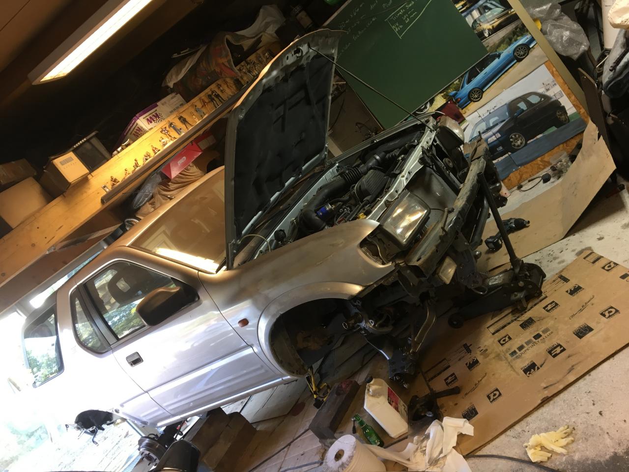

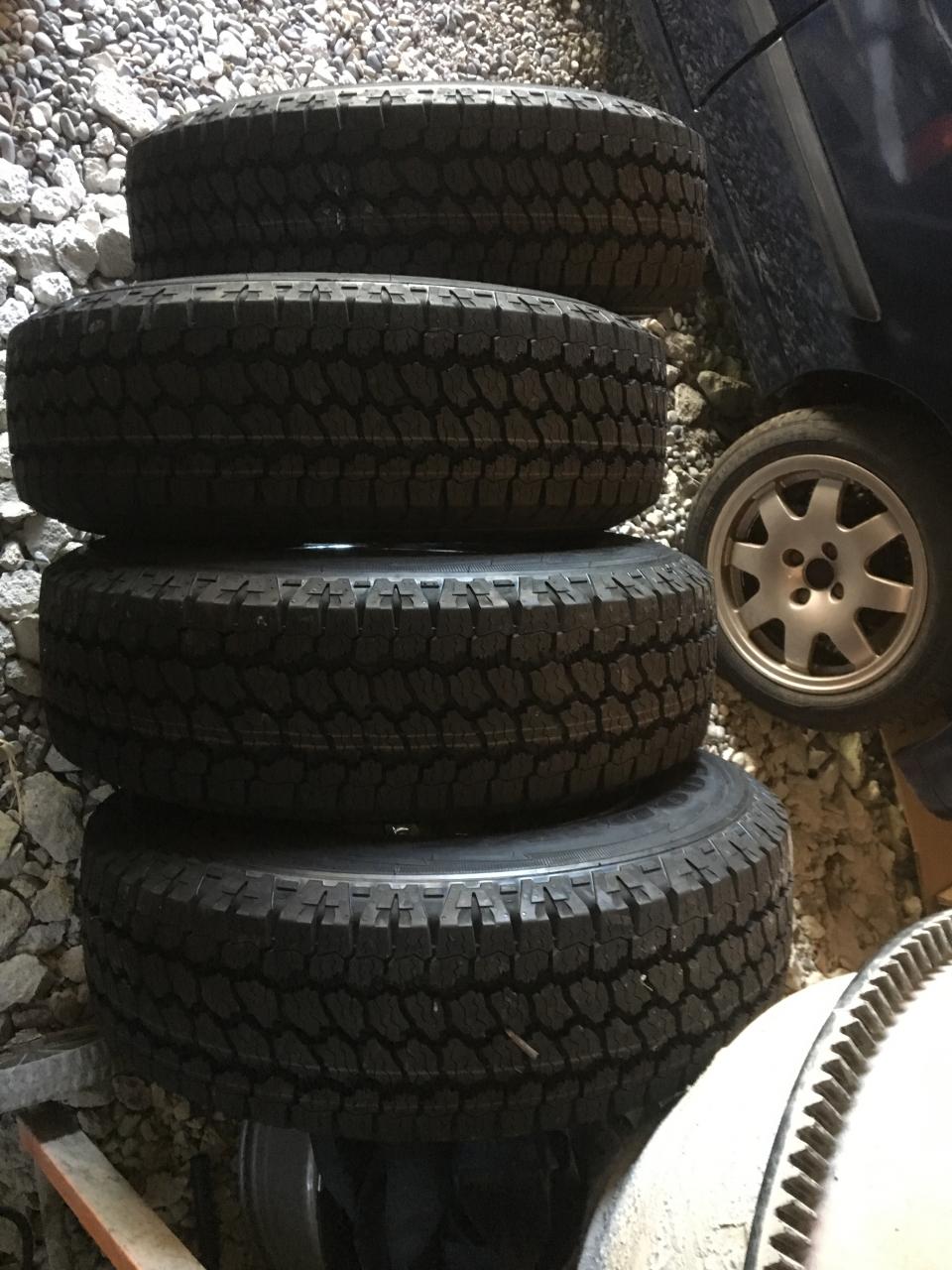

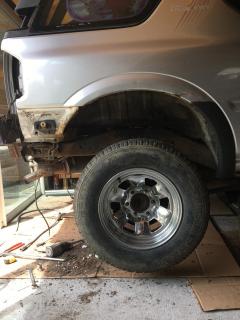

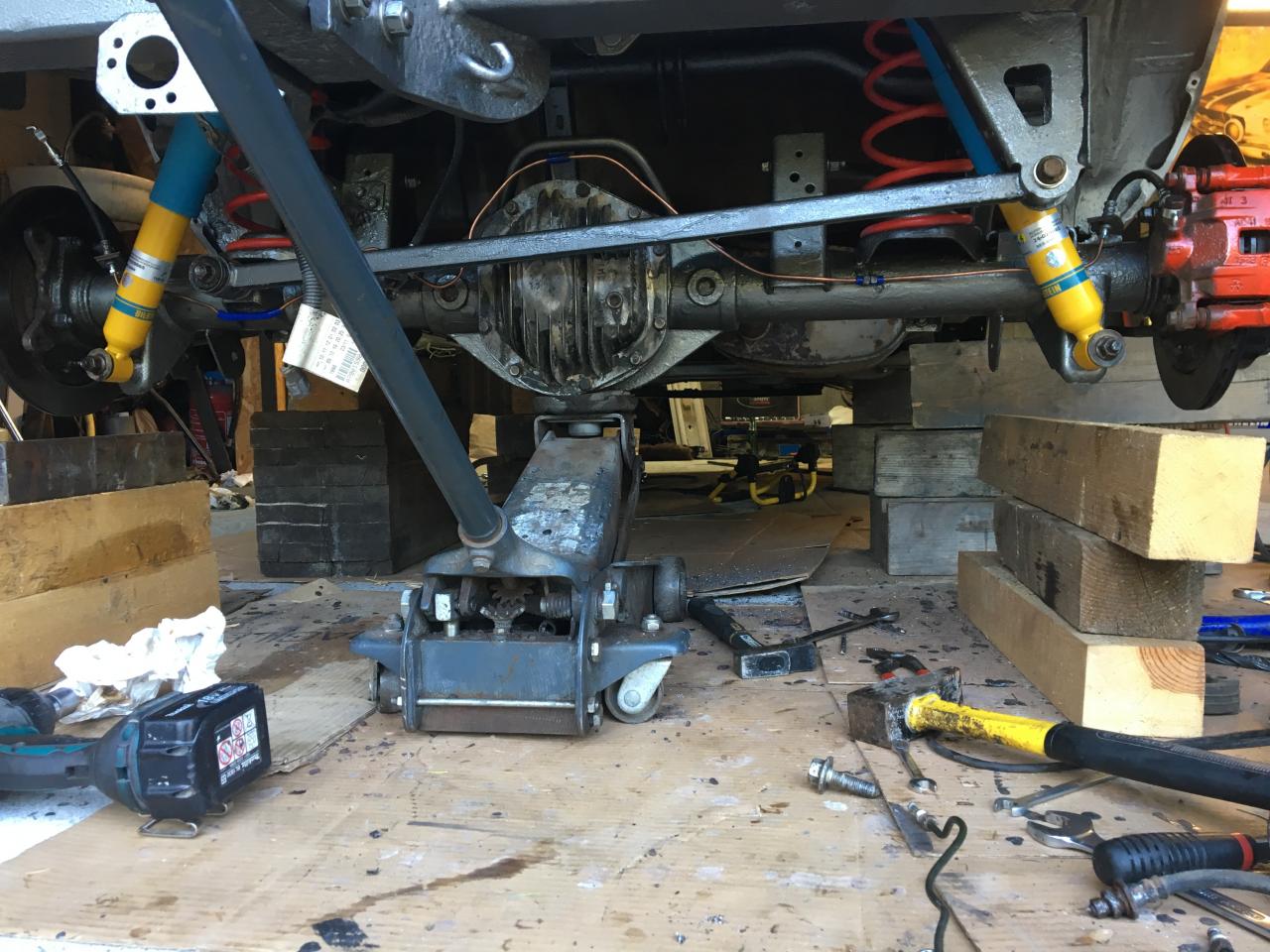

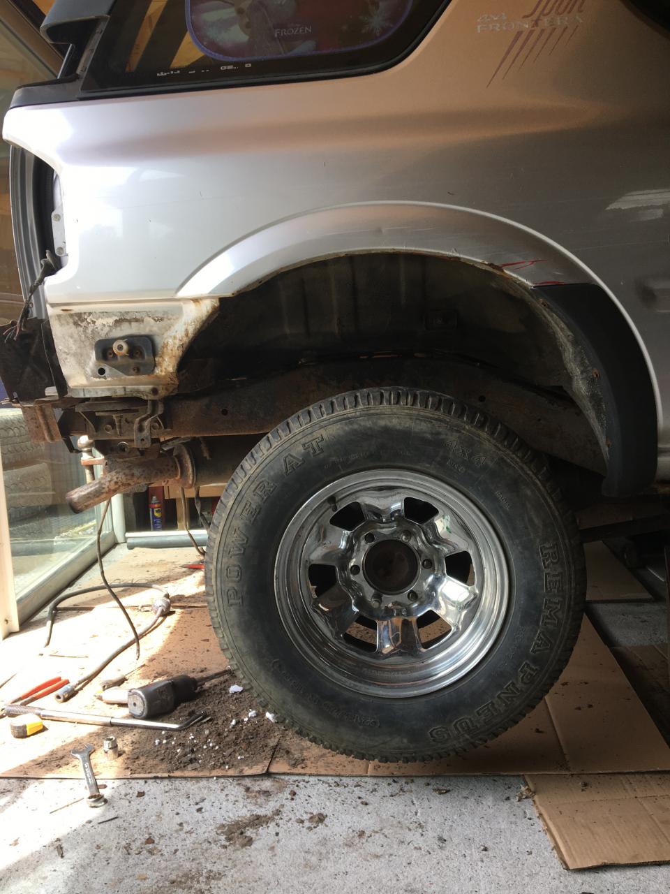

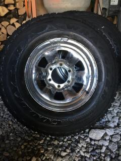

Réfection châssis en cour ... Rolling Eyes
En mode décapage,en commençant par l’arrière

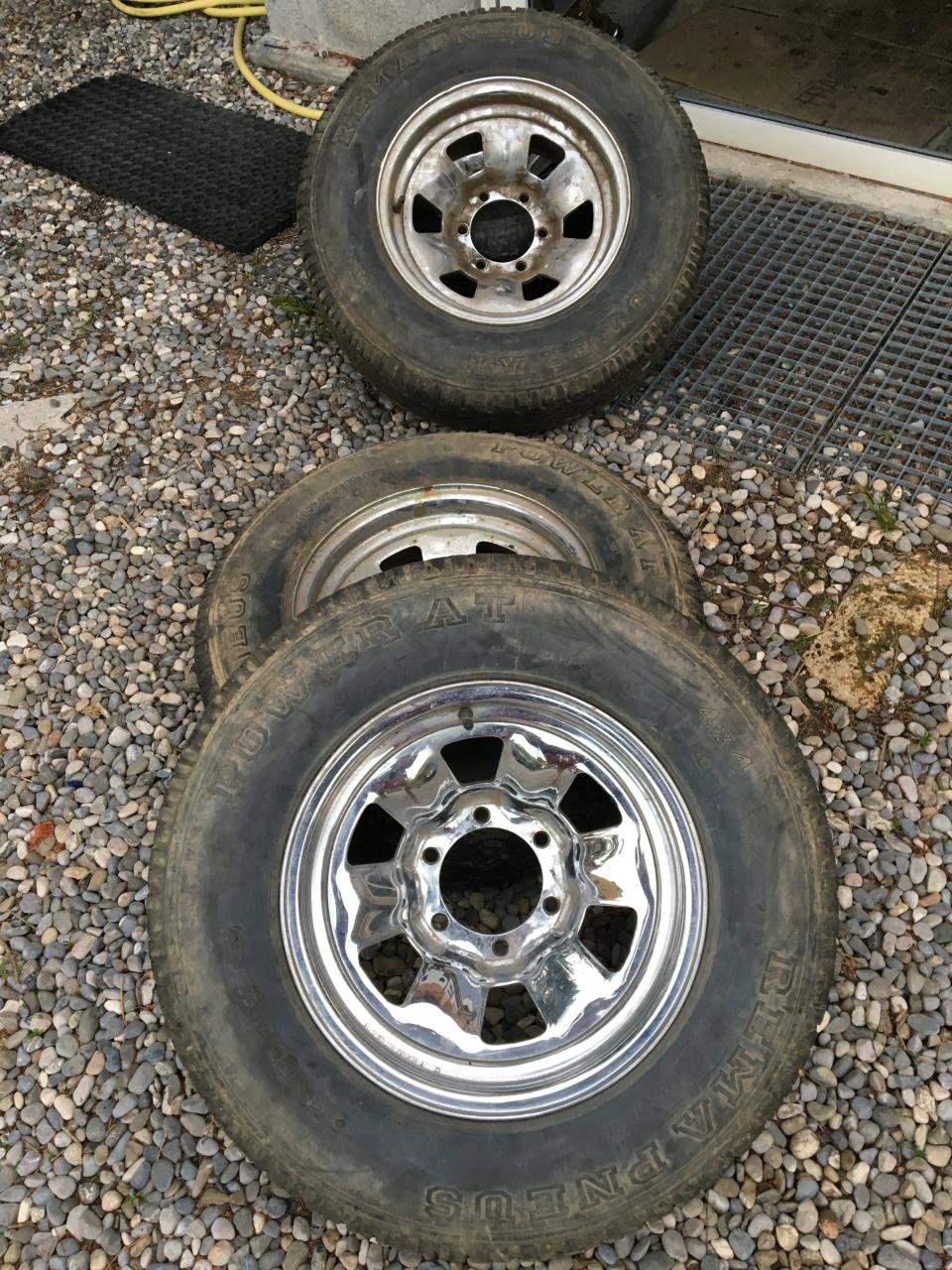

Et voici les nouvelles roulettes,avec un déport beaucoup plus important,+4cm de chaque côté
En restant en 225/75/15 la monte origine
D’autres Choses à venir...
MessagePosté le: Jeudi 20 Juin 2019 05:44 Répondre en citantRevenir en haut de page
Pas mal du tt les roulettes Cool

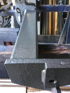

Par contre sa pouris bien le châssis avec les années
Encore du décapage en vue pour demain

C'est quoi l'origine du moulin c'est le X22SE/Y22SE des Omega ?
MessagePosté le: Samedi 22 Juin 2019 19:00 Répondre en citantRevenir en haut de page
X22 comme le Sintra ( base idéale pour le C22XE Laughing )
MessagePosté le: Samedi 22 Juin 2019 20:57 Répondre en citantRevenir en haut de page
Oui c’Est un Y22se ,il a été changé
Tout à fait Niko pour le c22xe Wink

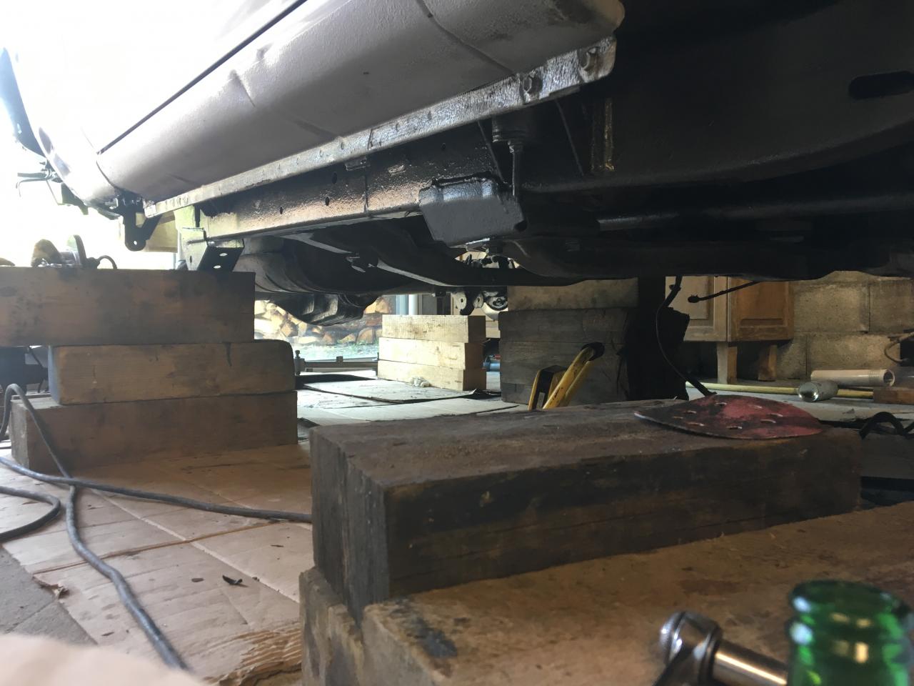

Mais sa pourrit bien bien crois moi j’aurais un pont comme toi j’aurais lève la caisse du châssis..
Se sera pour plus tard

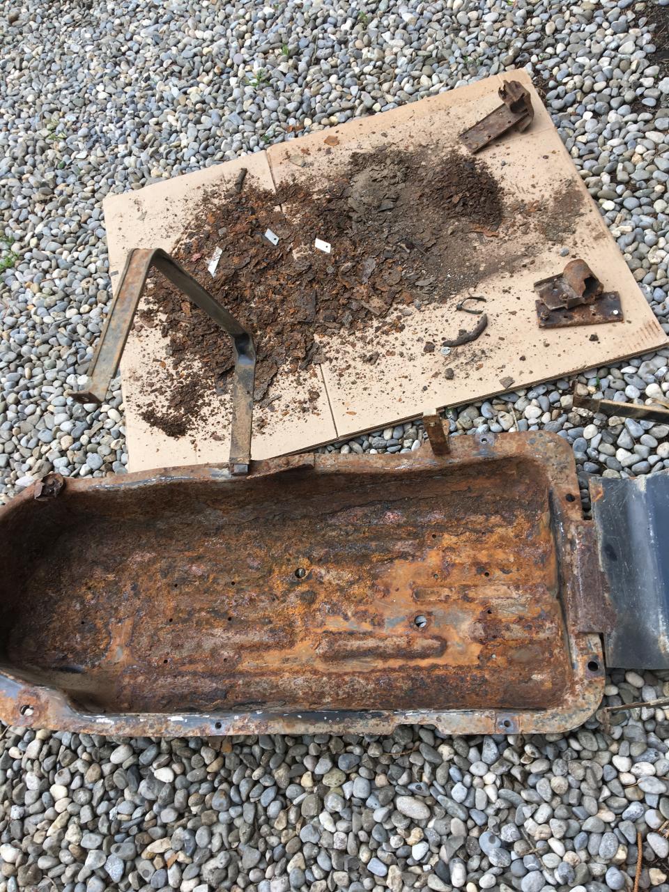

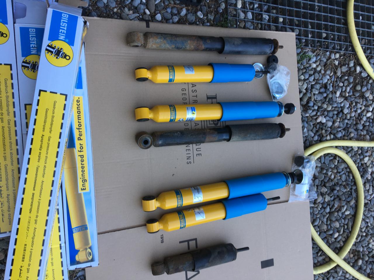

Sinon aujourd’hui j’ai démonter le réservoir d’essen ce pas sans mal ,mais le pire fut les 2 amortisseurs arrières les tiges grippées Evil or Very Mad
Pas d’espace à 4 cm du plancher du coffre
La meule a eu raison sans rancune d’aileur les 4 pompes sont d’orIgine et hs (20ans) Laughing
De bon bilstein b6 sont en commande ...

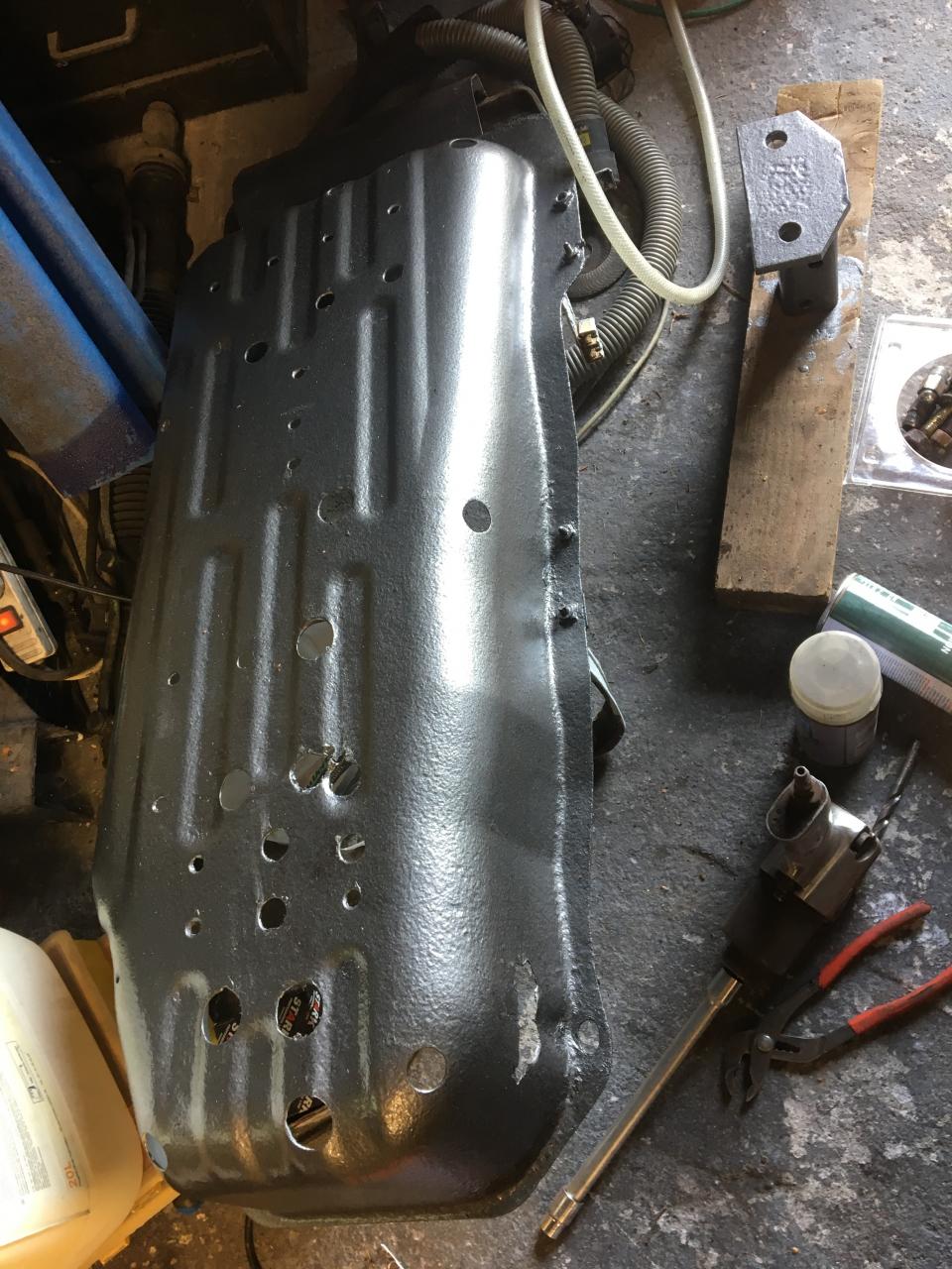

Le support de réservoir juste gratte au burin
Je vais le transformer en gruyère que l’eau parte ...d’or Sa stagne Rolling Eyes

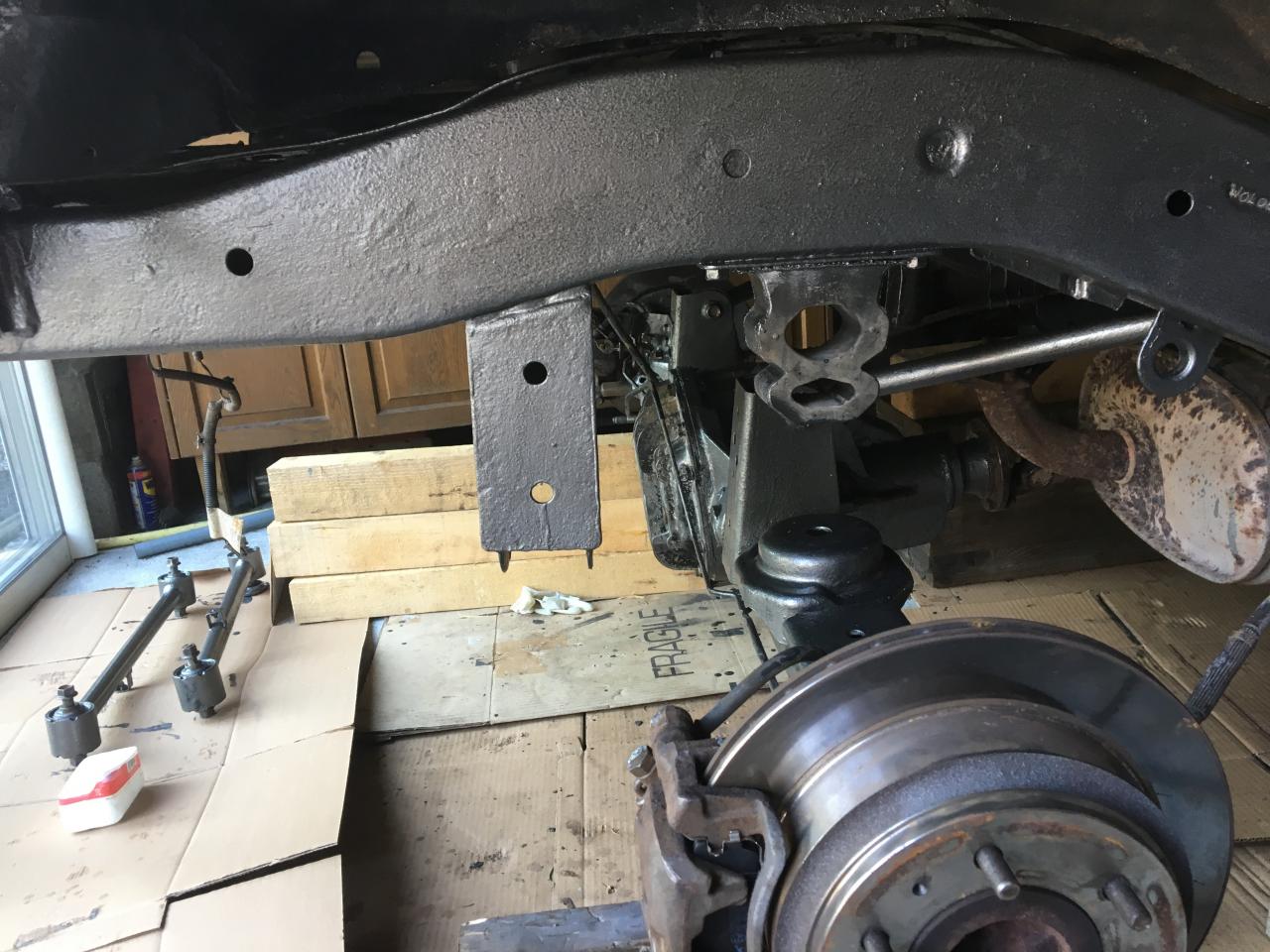

MessagePosté le: Jeudi 04 Juillet 2019 19:08 Répondre en citantRevenir en haut de page

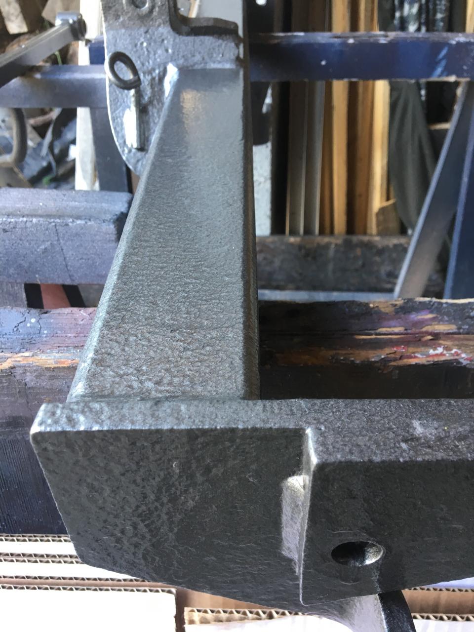

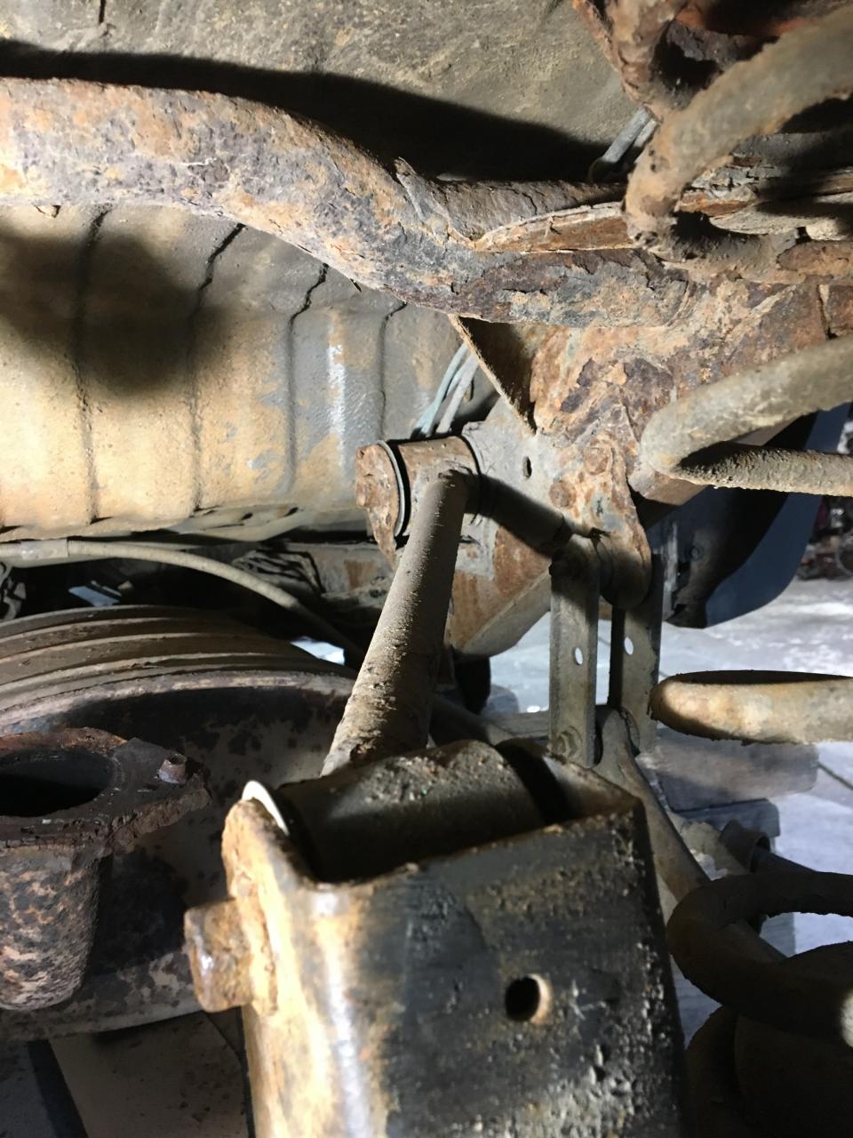

Support réservoir transfo en gruyère :)pour que l’e S’évacue bien

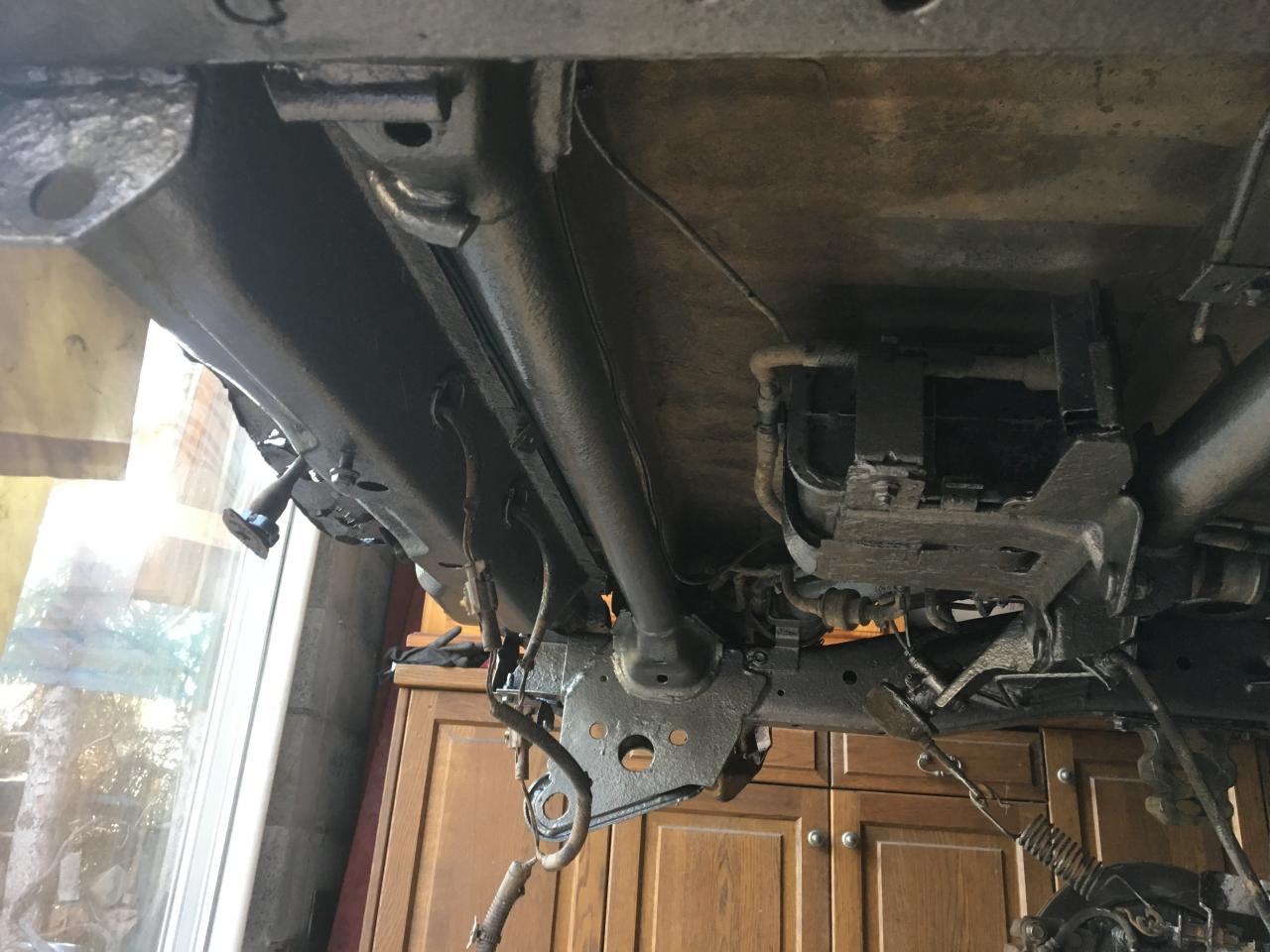

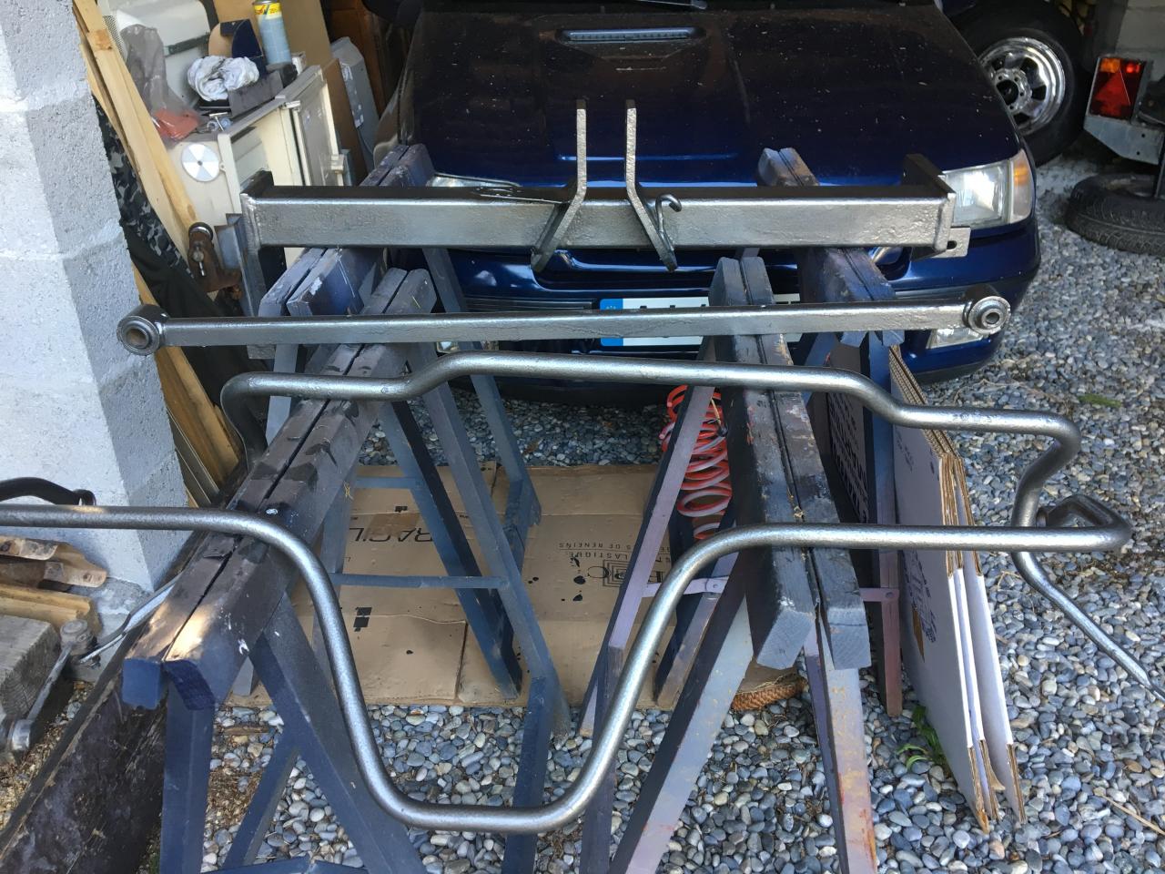

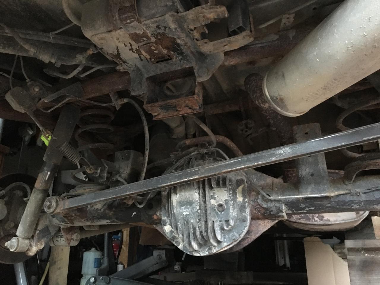

Châssis ar
Latéral avd et train avant
Barre en réfection,attelage..
Peinture de près
Et les nouveaux gommard Very Happy

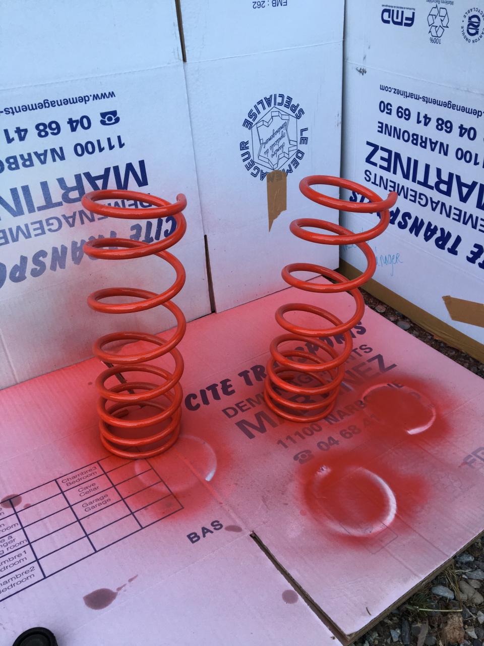

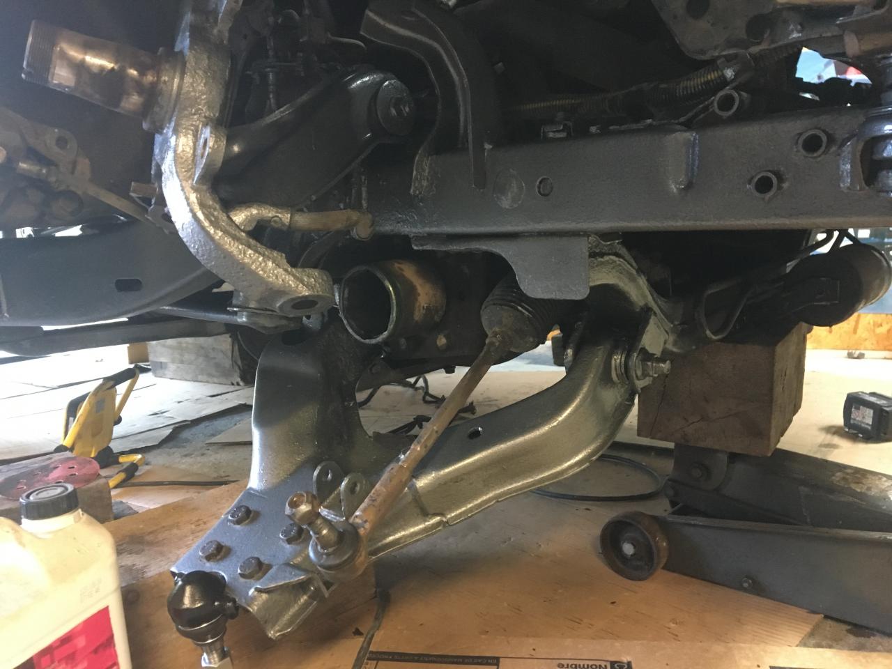

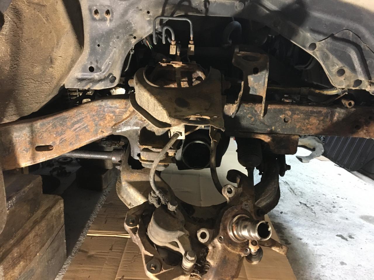

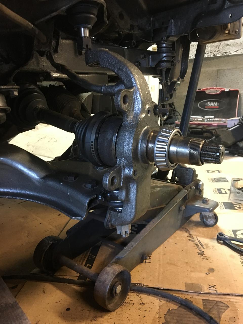

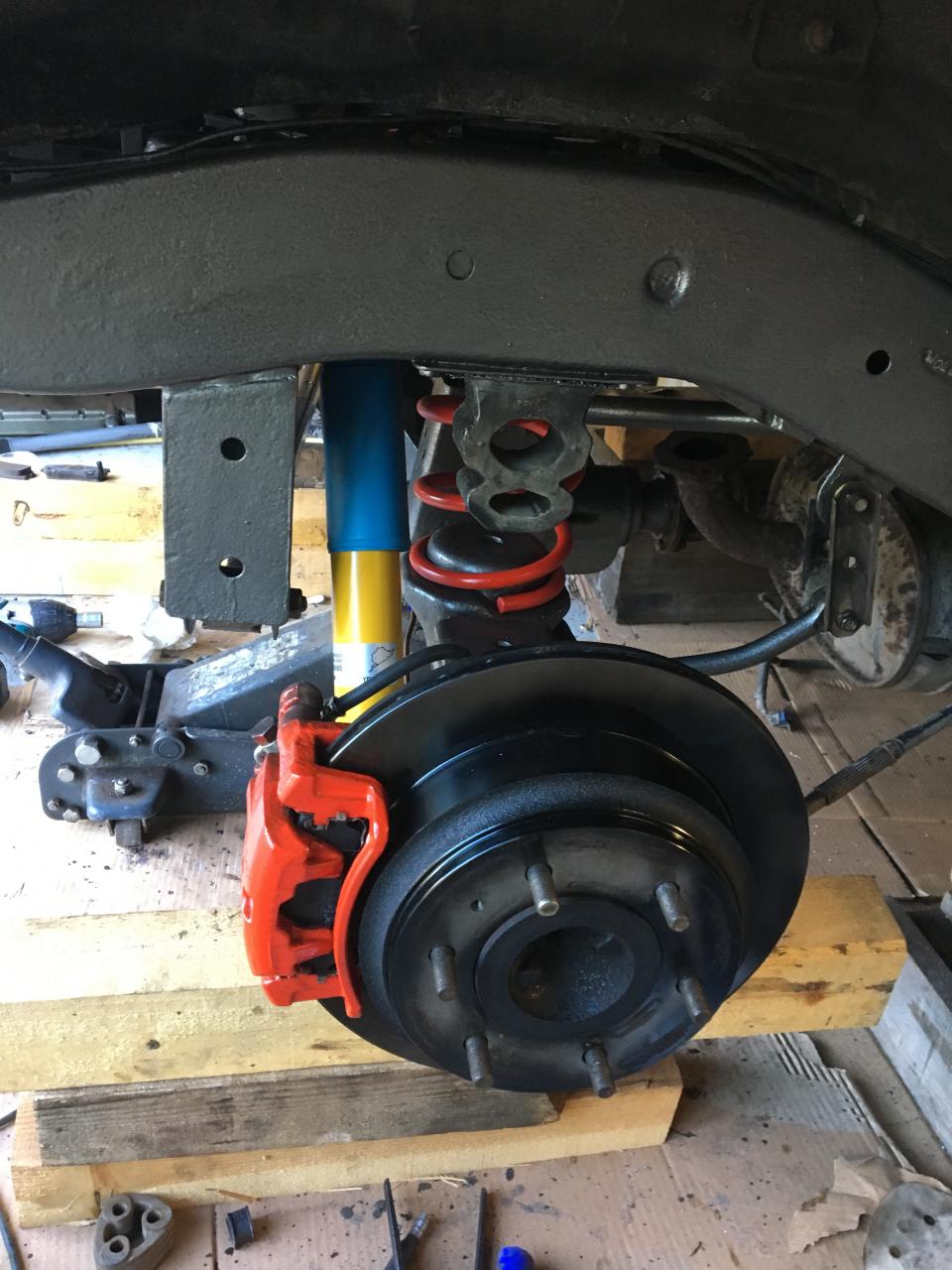

Réfection des ressort arrière les origines,(a l’avànt il n’y en a pas c’ Une barre de torsion
Réfection train avant rotules sup inf ,roulement en attendant amortisseur et durites de frein....
Suppression d’un réservoir inutile sur l’admIssion

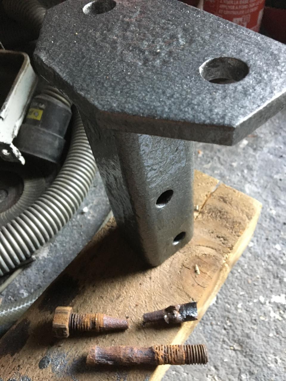

Et voilà se qui restait des 2 boulons qui serrent le support boule attelage Shocked
MessagePosté le: Jeudi 04 Juillet 2019 21:17 Répondre en citantRevenir en haut de page
Heureusement t’as déposé l'attelage Laughing
MessagePosté le: Vendredi 05 Juillet 2019 09:24 Répondre en citantRevenir en haut de page
Oui j’ai frôlé la catastrophe,pour l’attelage
Sachant que le plateau a été accroché plusieurs fois...
Ou quand je vais chercher mon gravier à la carrière...

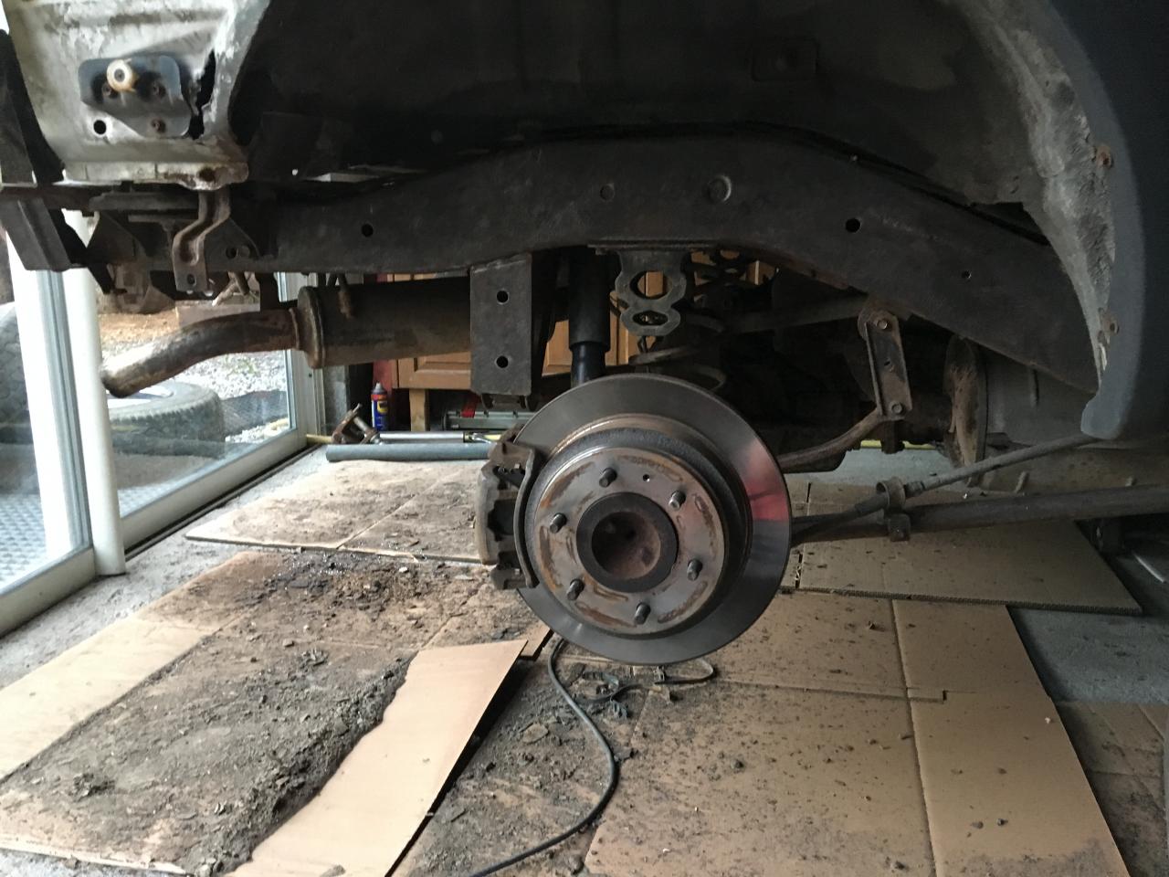

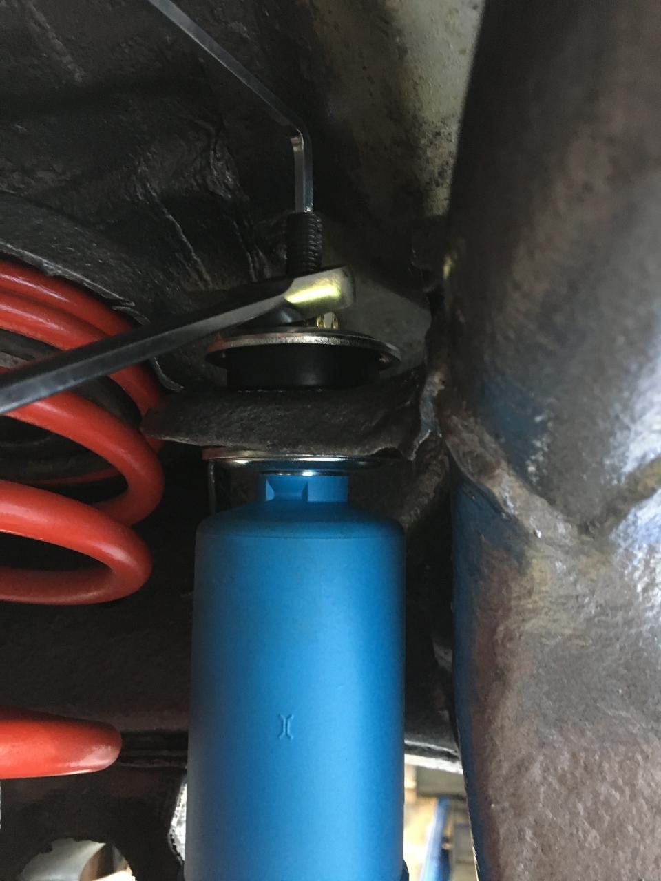

Les bilstein sont arrivés
Les arrières sont galère à changé, très près du plancher du coffre
Mais sa va tout seul quand c’ Neuf
J’ai changé les 5 flexibles de frein par des origines Neuf,refait certaines durites rigide en cuivre car pourri
Disques et plaquettes AV et AR neuf également , étriers peind
Sa fait plaisir de faire du propre, le décapage du châssis j’etais tout noir en 10minutes

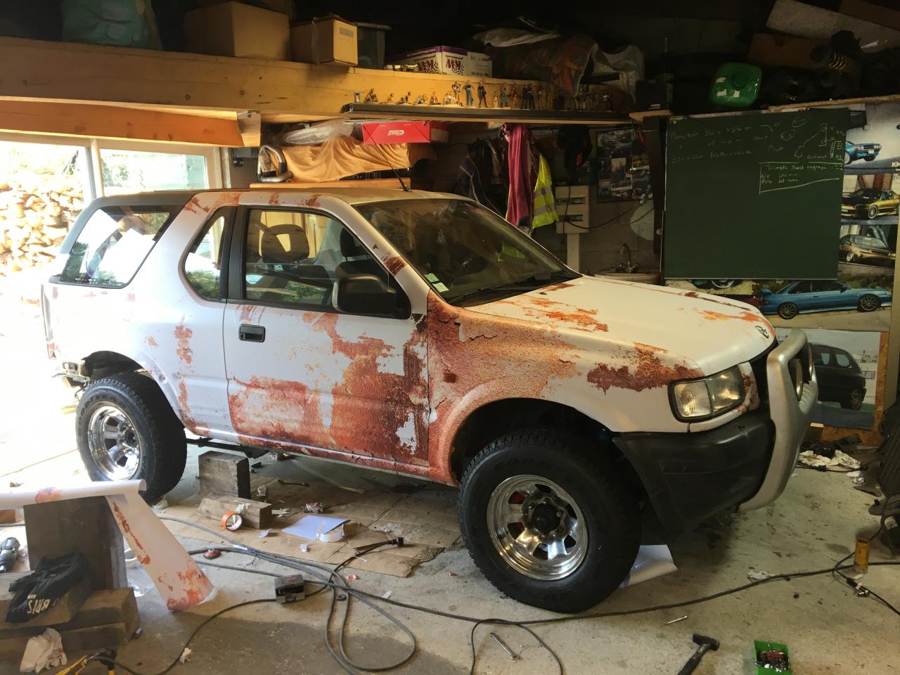

MessagePosté le: Samedi 20 Juillet 2019 11:50 Répondre en citantRevenir en haut de page
Covering en cours... le boulot n’est pas parfait mais bon Rolling Eyes c’ Un métier la pose de covering Laughing
