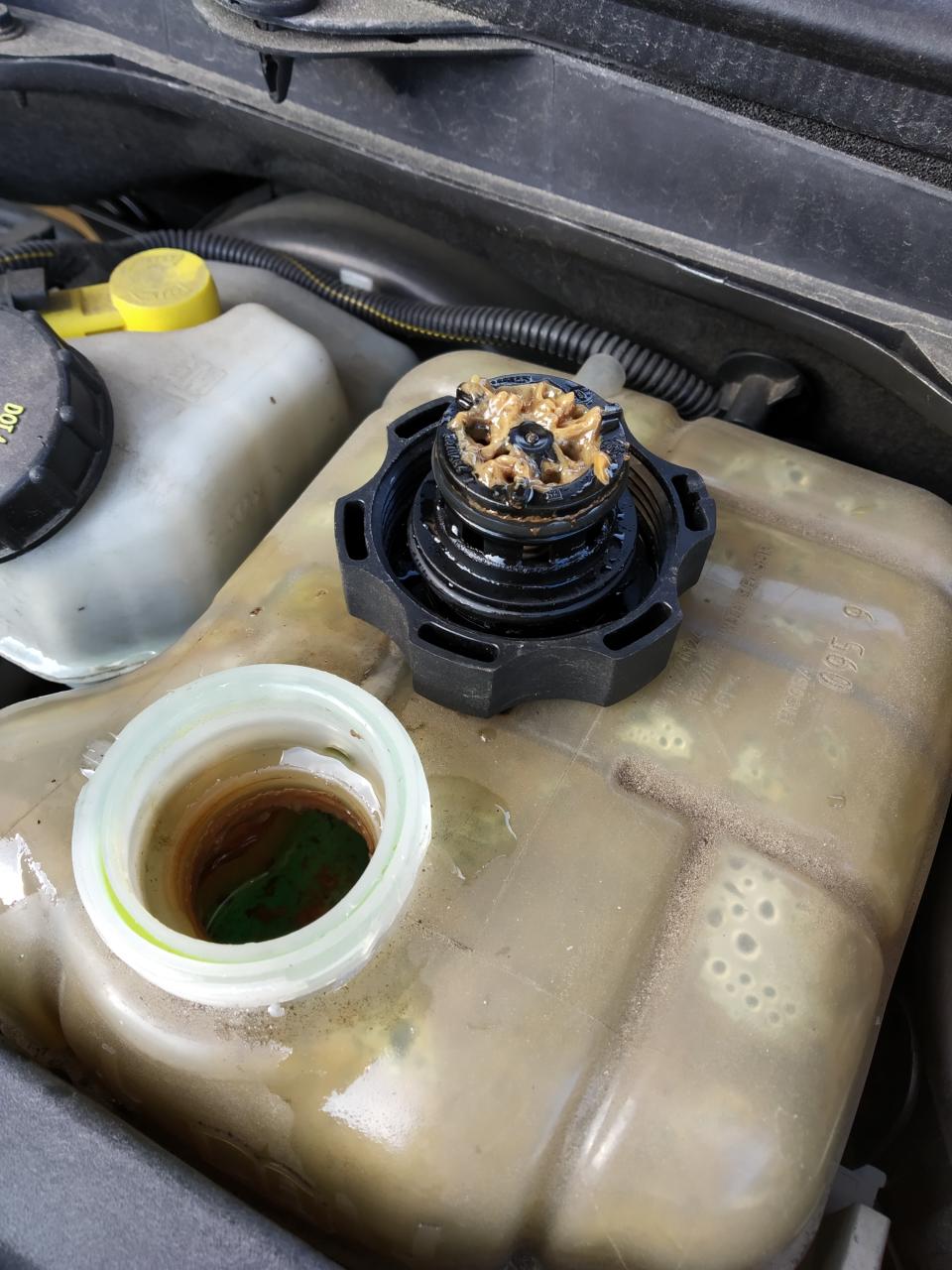

Bref, j'ouvre le bocal, et je constate de la mayo sur le bouchon et le haut du bocal (un peu, pas autant que sur un 20xe avec culasse poreuse Laughing )
Cette mayo n'est pas récente à mon avis vu son aspect et sa couleur.

Voici une photo du bouchon du bocal de LDR

Pour qu'il y est de la mayonaise a cet endroit c'est qu'il doit y avoir de l'huile/essence aussi. Peut etre regarde si ton circuit de refroidissement monte pas en pression ?

je dirais que la mayo est plutôt une cause de l'encrassement et pas la conséquence donc à voir ce qui produit la mayo !

vu la mayo, un nettoyage/détartrage du radiateur ne sera pas de trop

Il n’y aura pas un refroidisseur d’huile sur ce moteur pour expliquer la mayonnaise dans le LDR?
J'ai eu la même idée, comme ce problème récurrent sur les V6 non équipés de refroidisseur d'huile inoxydable, mayonnaise assuré Laughing !
MessagePosté le: Vendredi 30 Novembre 2018 08:35 Répondre en citantRevenir en haut de page
Vérification faite sur Ecat24, il y a bien un refroidisseur et surtout un joint

Bon après si ce n'est que le joint de l'échangeur d'huile tant mieux
