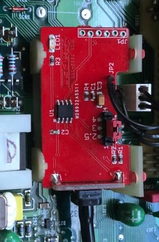

Mardi 23 Octobre 2018 11:33 |
Voila la bête
manx313
Inscrit le: 17 Nov 2014
Messages: 354
Localisation: Equilibrium
Voiture: tigra gsi 16
Samedi 27 Octobre 2018 16:20 |
un circuit imprimé , un fusible , quelques résistances , 1 puce ! on dirait un raspberry simplifié
j 'm attendais a un truc plus balèze ( sophistiqué )
comme quoi pour être efficace faut faire au plus simple
Messages: 993
Samedi 27 Octobre 2018 21:23 |
Ouai c est clair c est tout con en faite
Suffit de bouger le switch pour modifier la plage de mesure
