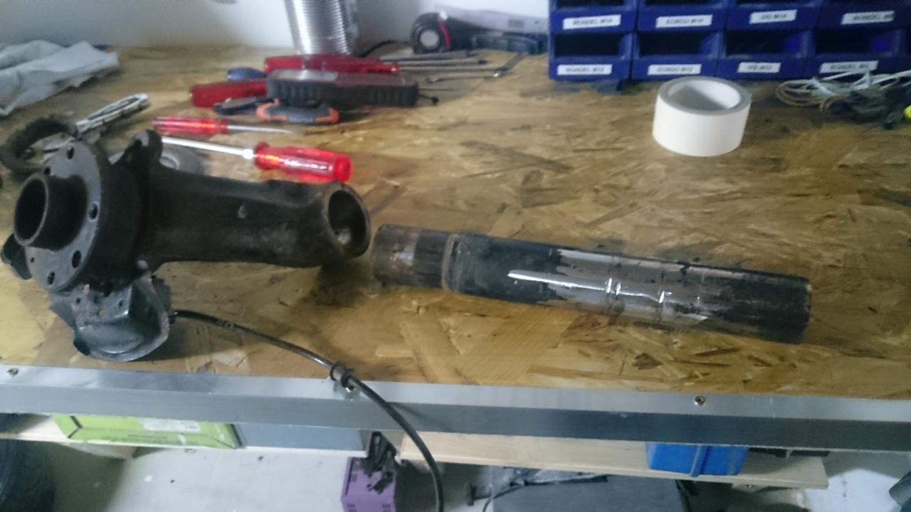

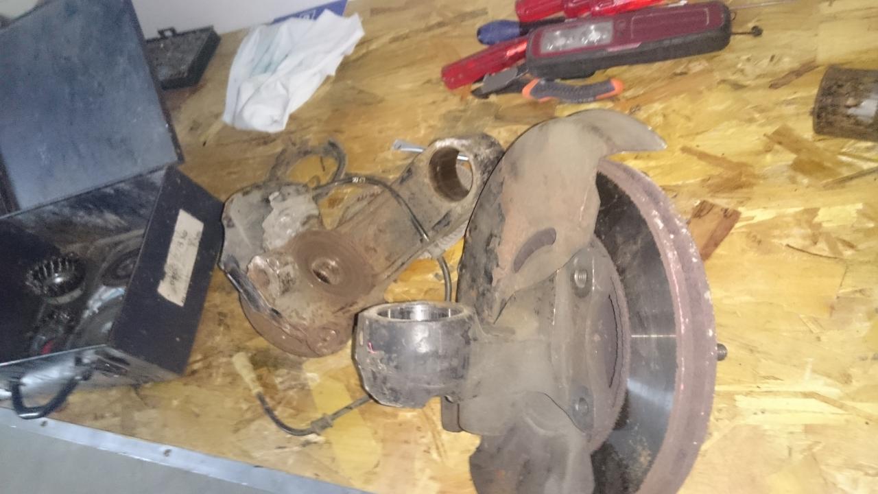

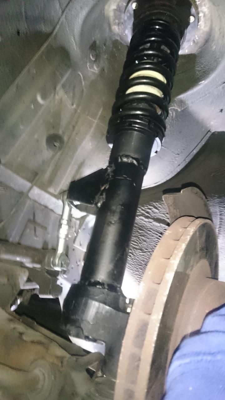

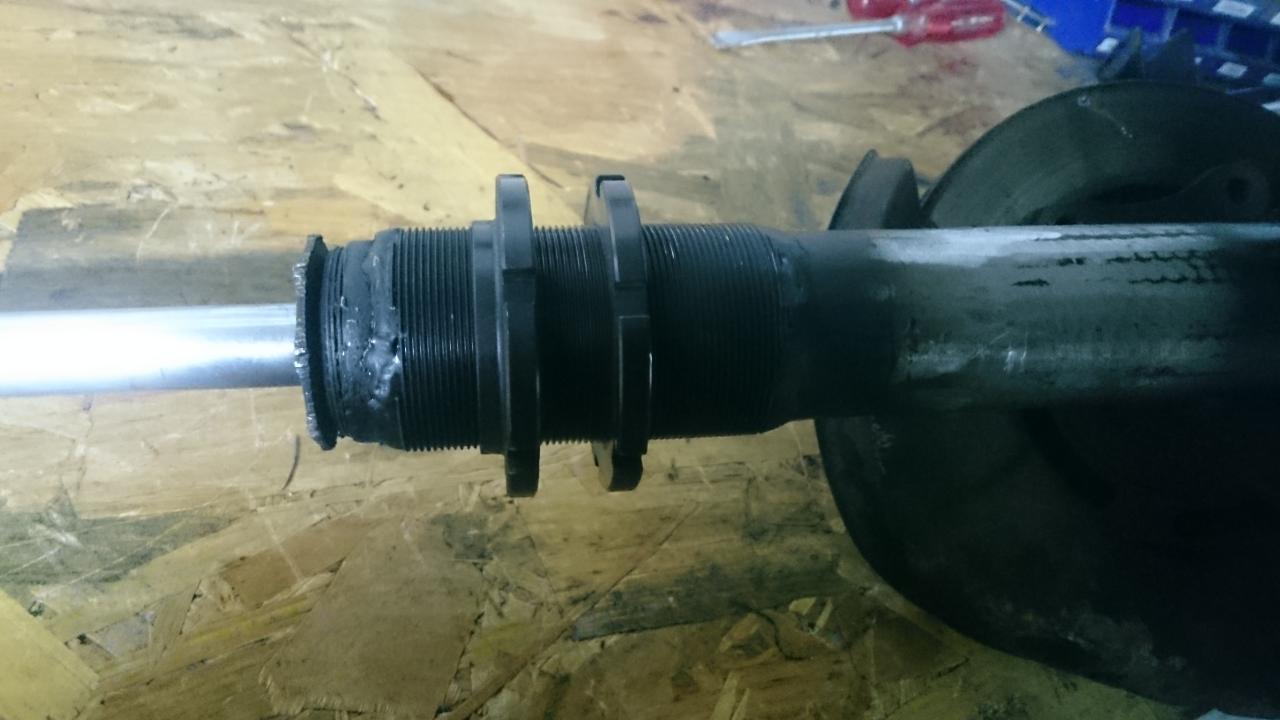

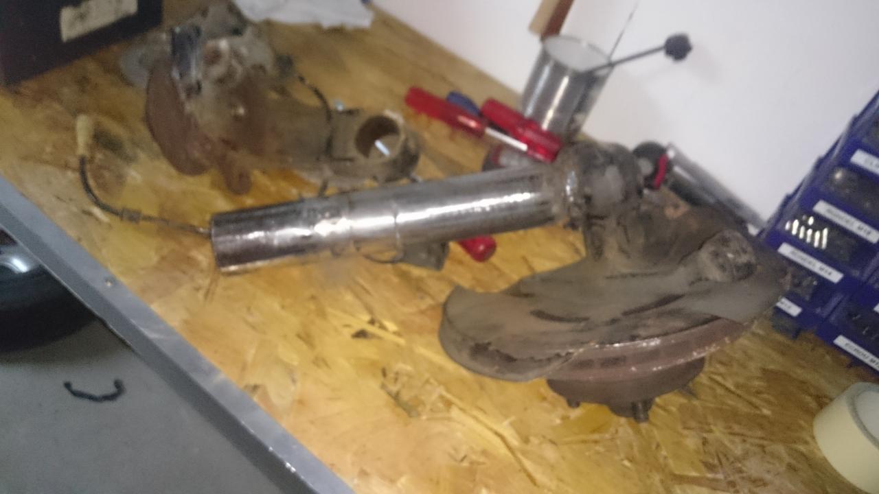

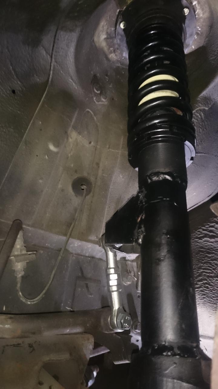

MessagePosté le: Vendredi 15 Décembre 2017 16:31 Répondre en citantRevenir en haut de page
Du nouveau de la rekord jai fait des fileter pour l avant et en passant en tube de jambe de force de astra gsi avec amortisseur d astra gsi car avant avec les ressort -6 de kadett d quand je levai la voiture j'avai un enormement jeu entre la coupelle et le ressort
Prochaine etape mettre des sangle en acier entre le pont arriere et longeron pour eviter que le ressort ne tombe quand la voiture est lever
Et ensuite sera l installation du Xe dès que je trouverai une getrag 240 pour le moteur qui attend

Excellent les combinés filetés maison Very Happy
beau boulot !

Pas le choix rekord il existe rien du tout donc ont avise Laughing
Merci Wink
MessagePosté le: Vendredi 15 Décembre 2017 20:19 Répondre en citantRevenir en haut de page
Tip top , t'as trouvé ou les filetage ?
