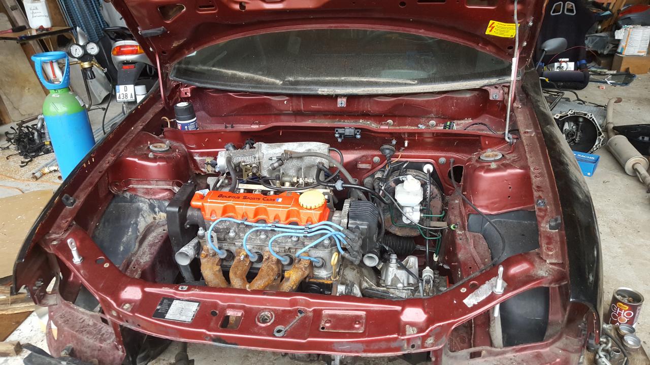

Je viens présenter ma caisse pour la saison 2018 en catégorie T1 pour le TSA.
Il s'agit donc d'une petite corsa B
moteur 1200 8v et boîte f13 cr418.
Les travaux sont en cours.
La caisse est presque vide et en attente de soudage et arceau.
Le moteur est entièrement en pièces.
La boîte est prête elle.
Mon but est de faire une saison complète avec si possible des résultats histoire de montré le blitz power.

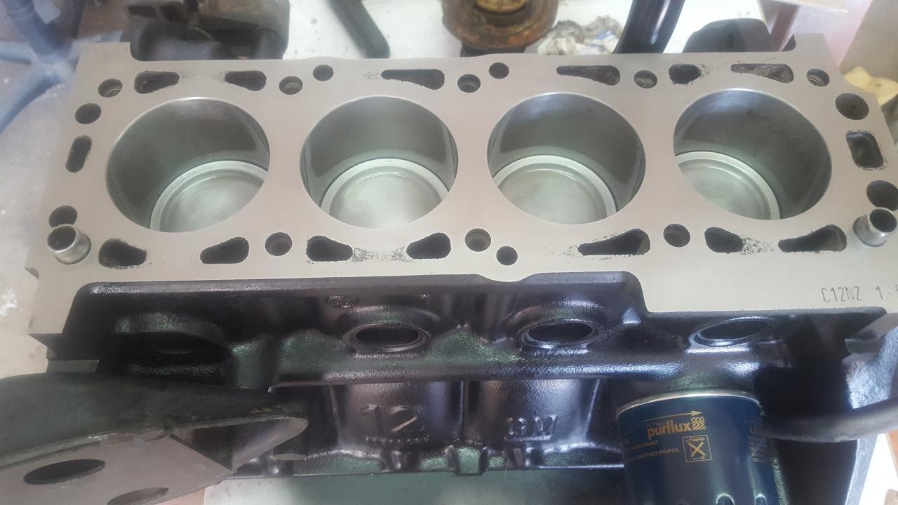

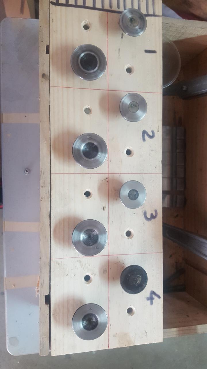

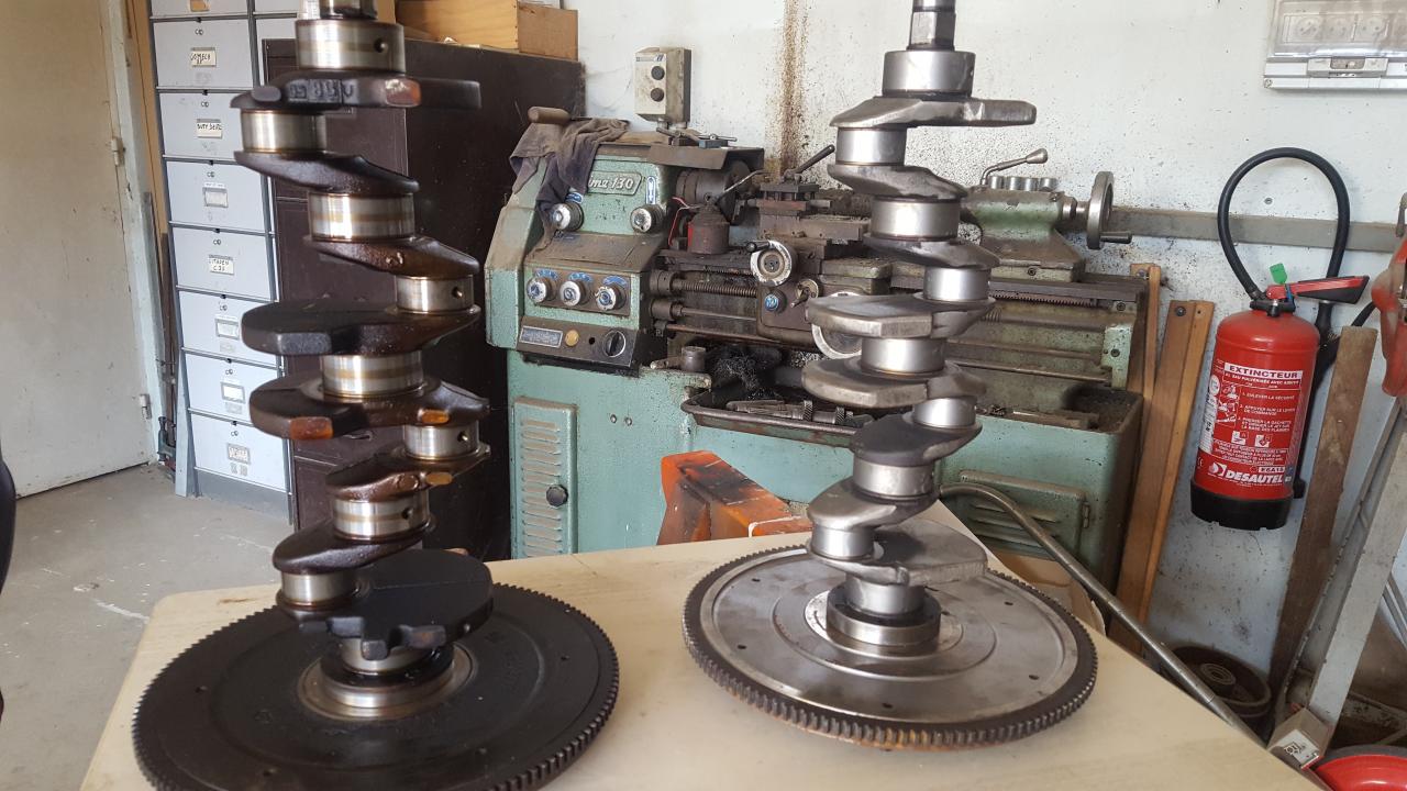

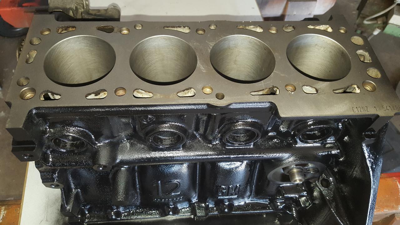

Voilà, aujourd'hui j'ai récupéré mon bloc surfacé et déglacé.
Le vilo est alléger et la course est légèrement augmenté, le volant moteur et allégé lui aussi.
Les pistons sont rabotés, il me reste à équilibré les bielles.

Tu as raboté de combien le bloc ? Tu sais a quel rapport volumétrique tu va être environ ?
benjifous
Inscrit le: 14 Oct 2011
Messages: 507
MessagePosté le: Samedi 14 Octobre 2017 08:25 Répondre en citantRevenir en haut de page
Je vais le mesuré une fois tout assemblé.
En gros j'ai 5/10emes de moins, c'est peut-être pas énorme, je ne connais pas trop ce bloc et je ne voulais pas faire n'importe quoi.
J'ai sorti 5/10emes aux pistons aussi pour être sûr que ça passe.
Ce que j'espère surtout c'est que les soupapes ne touchent pas le bloc.

MessagePosté le: Jeudi 19 Octobre 2017 09:30 Répondre en citantRevenir en haut de page
Les pistons sont dans le bloc, maintenant ça va aller vite des que je récupère mon ensemble vilo-volant-embrayage qui sont a l'equilibrage dynamique.

C'est ce que je voulais faire pour raboter le bloc et les pistons donc je vais suivre ton affaire . J'avais calculé en enlevant 3 dixièmes je tombais a 11 de RV mais c'est très théorique . Beau boulot .

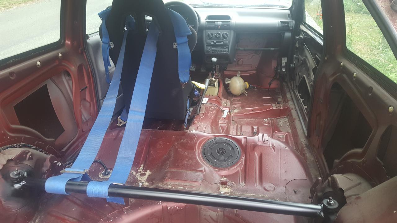

Quelques nouvelles de l'auto:
La caisse est entièrement vidée et je vais attaquer le soudage et fabrication de l'arceau.
J'ai enfin reçu le vilo, du coup j'ai pu calculer mon RV, donc d’après ce que j’ai mesuré ça me donne 10.1
C'est pas exceptionnel mais pas si mal que ça surtout en partant de 9.1.

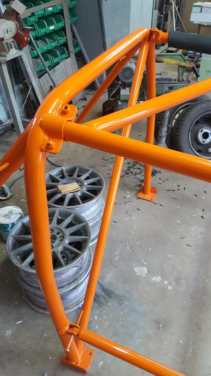

MessagePosté le: Lundi 11 Décembre 2017 19:35 Répondre en citantRevenir en haut de page
Tu part d’une Base pour l’arceau
Ou tu le crée entièrement Smile?
benjifous
Messages: 507
MessagePosté le: Lundi 11 Décembre 2017 20:09 Répondre en citantRevenir en haut de page
Je part de tube droits Laughing
Non j'ai pas de modèles je vais peut-être commencer par un gabarit avant de faire les tubes.
Après j'ai pris des jonctions toutes faites pour gagner du temps...

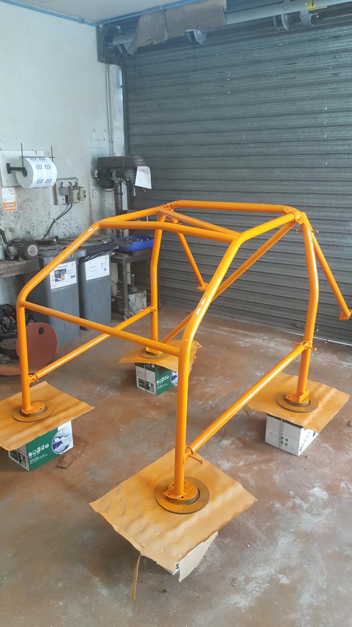

MessagePosté le: Mardi 13 Février 2018 18:33 Répondre en citantRevenir en haut de page
Voilà, la caisse est enfin de retour sur ses roues, soudée.
L'arceau est fini, reste à me remonter au chausse pied.
Après ça va être poste de pilotage et tableau de bord a faire...
Benjifous Sports Cars
Tigra A T2 n°29 TSA
Corsa B T1 n°29 TSA
MessagePosté le: Mercredi 14 Février 2018 08:55 Répondre en citantRevenir en haut de page
sympa l arceau, du fait maison?
benjifous
Messages: 507
MessagePosté le: Mercredi 14 Février 2018 10:32 Répondre en citantRevenir en haut de page
Oui c'est fait maison, j'ai quand même acheté les jonctions pour pas me prendre la tête.
Tigra A T2 n°29 TSA
Corsa B T1 n°29 TSA
MessagePosté le: Mercredi 14 Février 2018 13:29 Répondre en citantRevenir en haut de page
beau travail Wink
MessagePosté le: Lundi 19 Février 2018 21:06 Répondre en citantRevenir en haut de page
Superbe l'arceau, ça donne envie !
