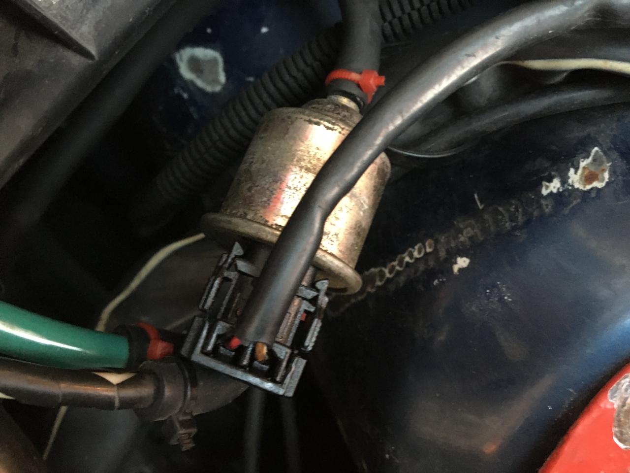

Auriez-vous une référence ou une photo svp, de cet électrovanne ? merci Wink
La passion automobile est un moteur dont on ne connait pas la puissance
MessagePosté le: Mercredi 14 Octobre 2020 19:07 Répondre en citantRevenir en haut de page
Entre la boîte à air et La Chapelle d’amortisseur

Merci Nicolas, je l'ai vu et un petit peu nettoyé cette électrovanne, on a une solution pour la tester ou faut la remplacer carrément en cas de doute ? non, parce que comme c'est déjà difficile à trouver apparemment, je préfère me renseigner tout de suite Laughing

Sa référence GM serait 90423078 (soupape 3 voies). Elle était fabriquée par Pierburg sous la référence : 7.21838.00.0 Wink
