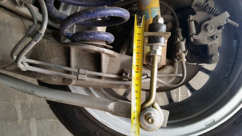

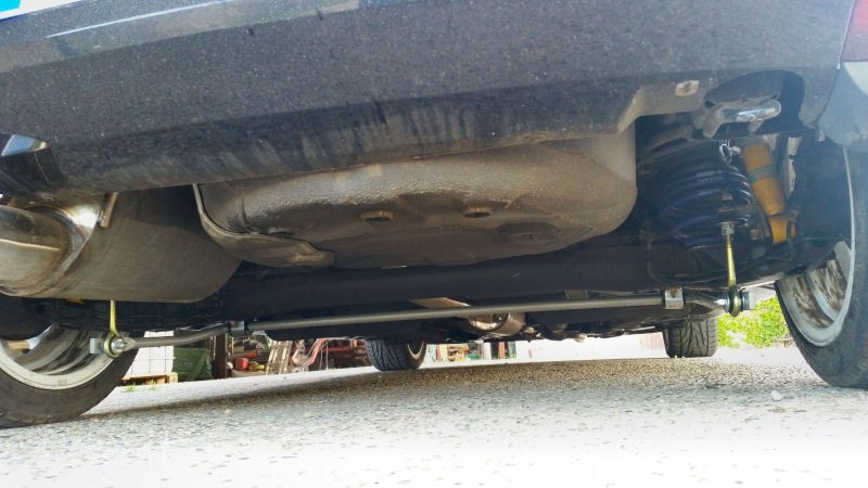

Voilà des photos de ma barre:

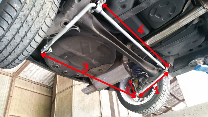

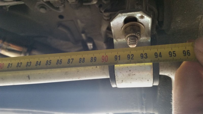

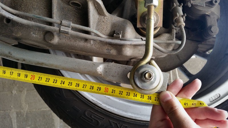

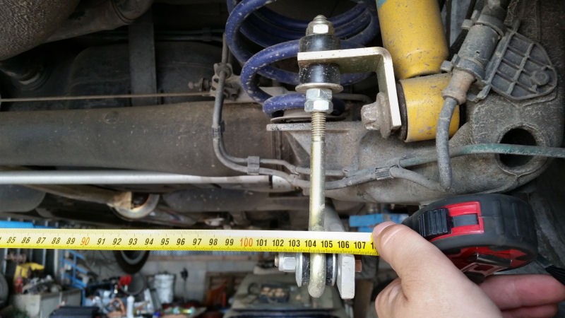

Voilà, j'ai fais quelques mesures.
C'est assez approximatif mais ça te donnera une idée.
Plan de mesures:
1: Longueur du bras de levier ancrage => biellette
2: Longueur biellette jusqu'au centre de l'articulation
3: Largeur totale côté biellette
4: Entraxe des fixations
1:
2:
3:
4:
