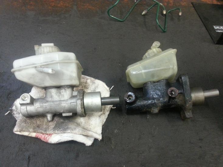

Maître-cylindre sur Kadett GSI /Astra GSI /Vectra A/Calibra est en 22.2mm
Maître-cylindre sur Calibra Turbo est en 23.8mm
Maître-cylindre sur Vectra B 25.4mm
Pour installer le maitre cylindre de Vectra B sans modif sur un Astra GSI,
On doit monter un Servo-frein de SAAB 9-3.
Je ne sais pas quel Modèle de 9-3 exatement.
Avez-vous déjà fait ou vu ce montage ?

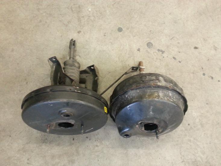

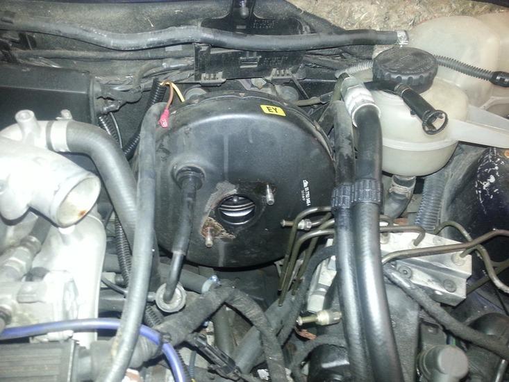

Le mastervac de vectra s'adapte aussi, sinon modif te ton mv pour monté le maitre cylindre
Jeudi 13 Octobre 2016 06:27 |
Celui de Saab 9-3 est plug and play
Pierre, tu as adapté celui de Vectra ?
Jeudi 13 Octobre 2016 09:08 |
Non j'avais adapté , faut juste gratté un peu le mv pour qu'il rentre dedans et fabriqué une calle car il est plus profond que ceux D' astra et calibra
Jeudi 13 Octobre 2016 10:30 |
Celui-là ne doit pas être le même, car les trous ne sont pas dans le bon sens.
Tu as la ref du tiens Pierre ?
Tu n'as pas retouché à la tige qui va à la pédale ?
Jeudi 13 Octobre 2016 11:09 |
PAs la ref no. J'avais baisé le miens j'avais prévenu Serge qui lui avait fait la cale comme il fallait
Vectra B Ca ce monté au niveau des fixations
Jeudi 13 Octobre 2016 12:45 |
T'as des photos ?
Une cale avec deux joints ?
Jeudi 13 Octobre 2016 13:56 |
j'attends vos réponses avec impatience
Jeudi 13 Octobre 2016 18:24 |
faut demandé a serge , j'ai pas de photos non
Jeudi 13 Octobre 2016 20:24 |
Je suppose que c'est le 1er modèle de 9-3 auquel cas c'est aussi la 900NG

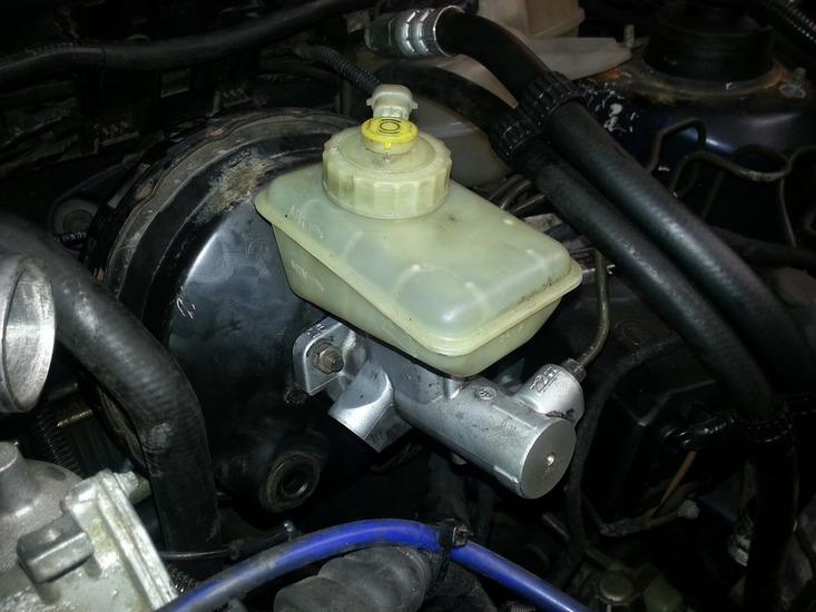

Je relance le sujet, je suis toujours avec mon MC en 22 d'origine et mes Brembo de Porsche. Est-ce que ça a un intérêt de monter un MC de vectra A V6 que j'ai à la maison, ou faut-il monter autre chose ?
Sinon si je monte celui du V6, à quel endroit placeriez-vous les limiteurs 3/20 pour les freins arrières ?
Lundi 24 Avril 2017 12:18 |
Le plus simple est de monter les limiteurs au niveau des flexibles AR
Blitz powaaaa!!!! |
Lundi 24 Avril 2017 14:13 |
Tu vas mettre deux T au niveau du maitre cylindre pour avoir 4 sorties ?
Moi je les mettrais juste après les T.

Oui c'est l'idée de mettre des T, mais je ne suis vraiment pas convaincu que ça a un réel intérêt de changer de mc
