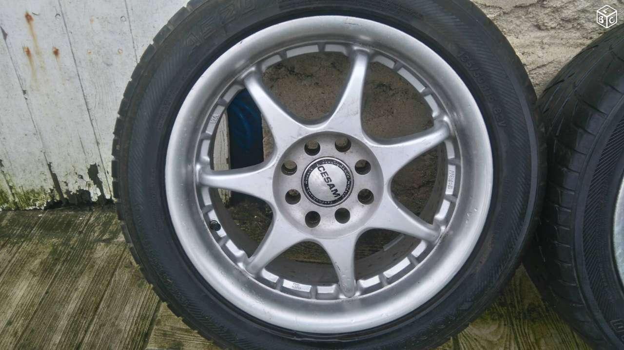

Ce matin, j'ai voulu enfin monté mes nouvelles jantes alu cesam sur ma kadett, j'ai acheté les centreur pour les jantes donc ça c'est bon, je présente la jante sur le moyeu, pas de soucis et au moment de rentrer le boulon pour commencer à fixer, il ne passe pas dans le trou, la collerette conique ne rentre pas........
Quelqu'un connaîtrait il l'a taille du boulon qu'il faudrait que j'achète pour monter mes jantes.
Ci-joint une photo des jantes Cesam en question ( double entraxe 4x108 /4x100)
Merci d'avance, Wink

Je ne vois pas bien la photo sur mon tél, mais on dirait que les trous n'ont pas de portée conique Confused
Si c'est la cas (portées plates) des boulons de Peugeot devraient aller...

c'est des boulons avec portée conique sur ta photo poto, tu peux pas essayer de choper les ecrous de c1/107 en casse si c'est des portées plates ?! ça te reviendrais moins chère je pense

Oui, sur le site il précise que pour monter des jantes alu aftermarket, le mieux est de prendre des écrous conique, pour mon soucis enfin de compte, ce ne pas le fait que l'écrou soit conique qui pose soucis, c'est que le puit est étroit et le boulon passe pas, et sur ce site il précise spécialement prévu pour modèle avec puit étroit, comme kosei et mes jantes Cesam sont fabriqué par le même fournisseur, car dans la jante kosei est gravé.

les trous sont petit car tu est en double entraxe
