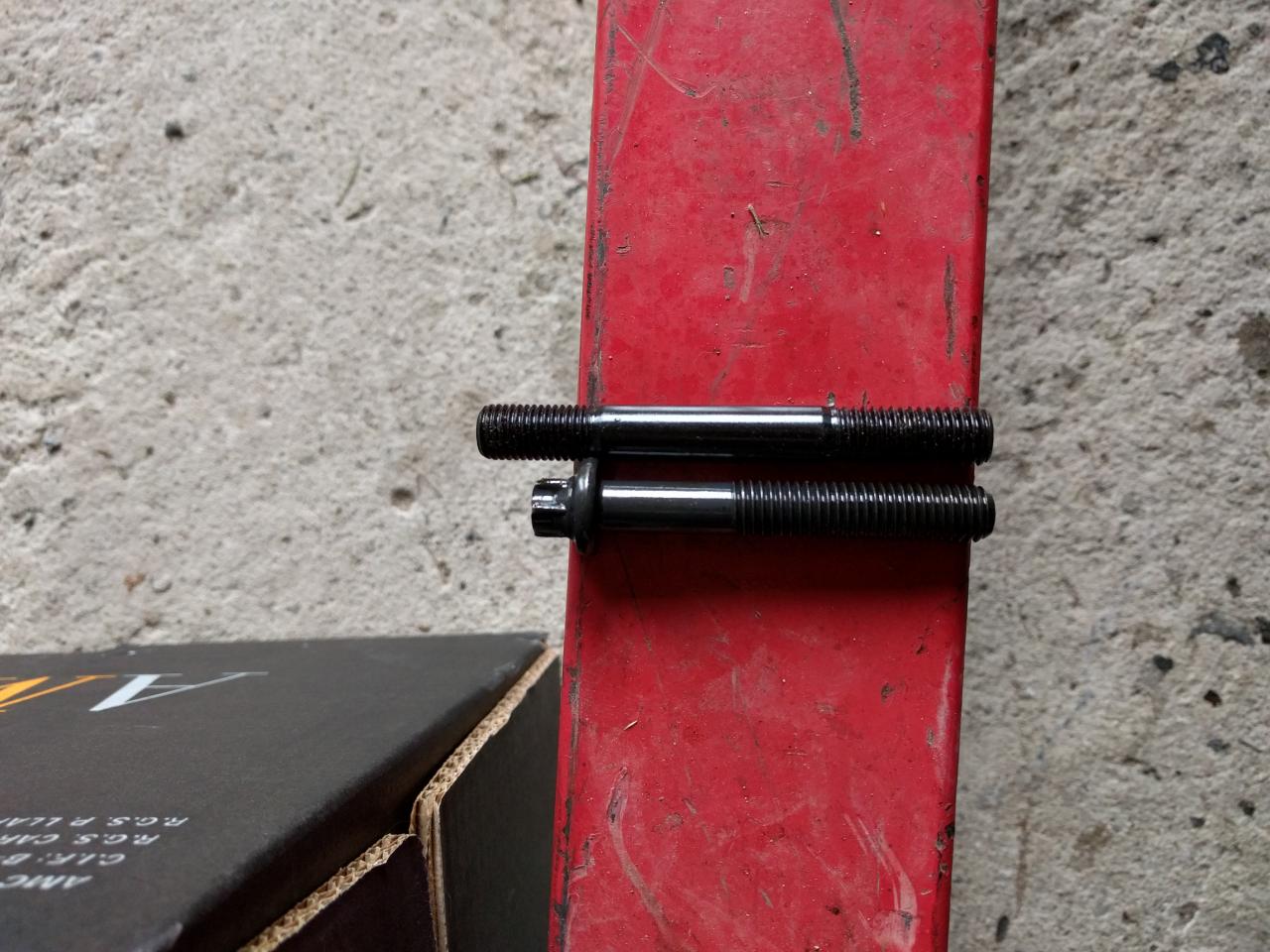

Hello tout le monde,
J'aurais besoin de quelques éclaircissements. Je suis entrain de remonter mon bloc, et j'ai décidé de mettre des vis de vilebrequin ARP. J'avais déjà acheté un jeu à Barthus il y a longtemps mais n'ayant pas la référence ni la mémoire bien claire, j'en ai racheté un jeu car elles étaient trop longues et bonne blague, les neuves sont trop longue aussi de bien 2 cms ce qui fait que je ne peux pas serrer mon palier ...
Je commence à en perdre un peu mon latin sachant que certains, comme mic 43 par exemple, ont fait le même montage que moi sans soucis et qu'il n'y a qu'une seule référence ...
Quelqu'un a t'il déjà fait ce montage et pourrait me confirmer ma référence ? Ou en faut-il une autre ?
Merci d'avance pour les éclaircissements ...

Problème trouvé.
A locker !
MessagePosté le: Vendredi 13 Mai 2016 20:15 Répondre en citantRevenir en haut de page
T'avais monté les goujons à l'envers?
MessagePosté le: Vendredi 13 Mai 2016 20:48 Répondre en citantRevenir en haut de page
Y a pas de sens.
Chez opel y a deux types de bas moteurs en LET/XE. Moi j'ai celui qui a des palliers de vilo qui ressemblent a ceux de X20XEV et autres Z20.
Bref, apres quelques recherches j'ai trouvé les bonnes ARP.
