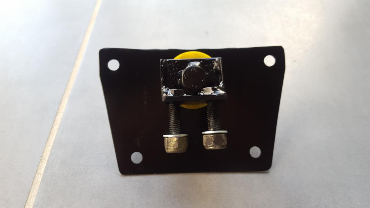

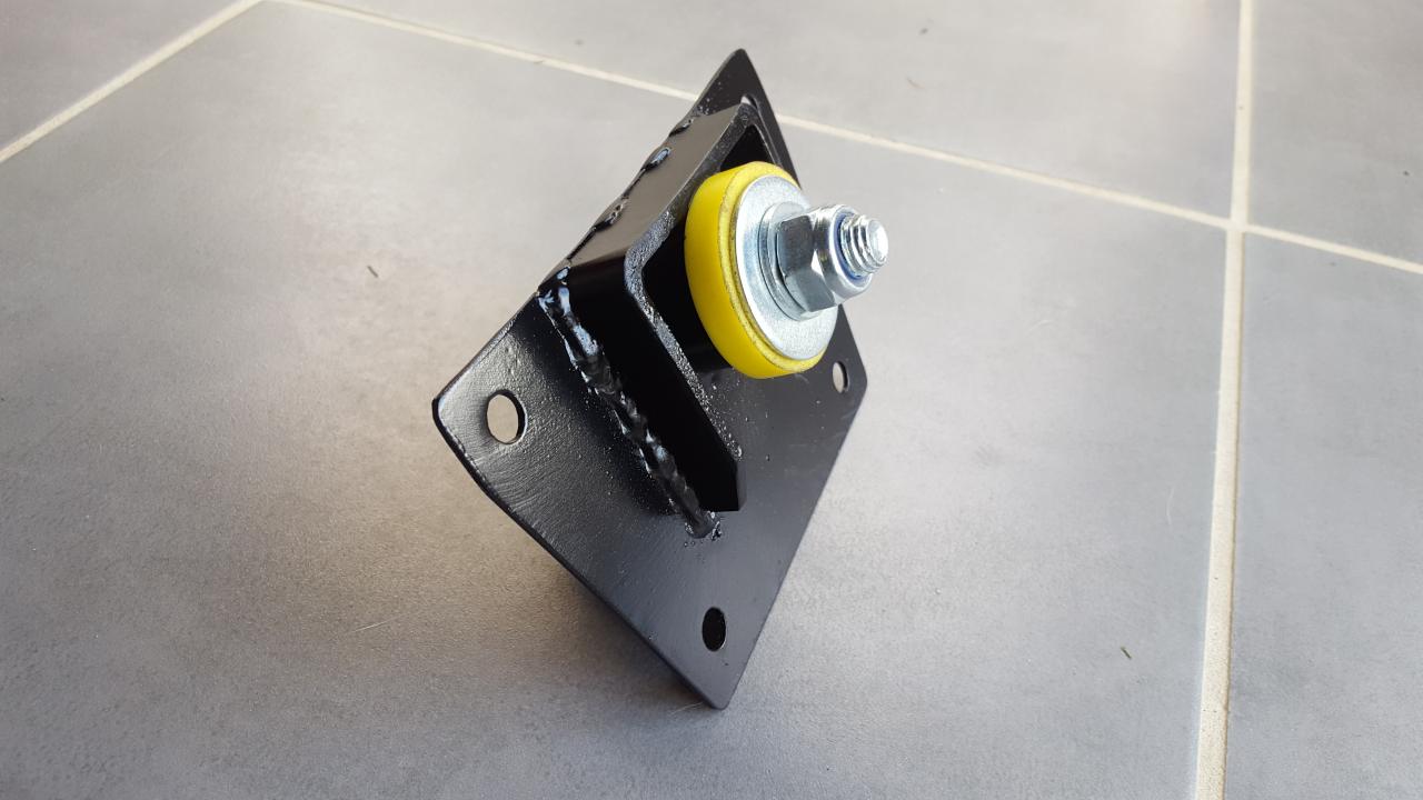

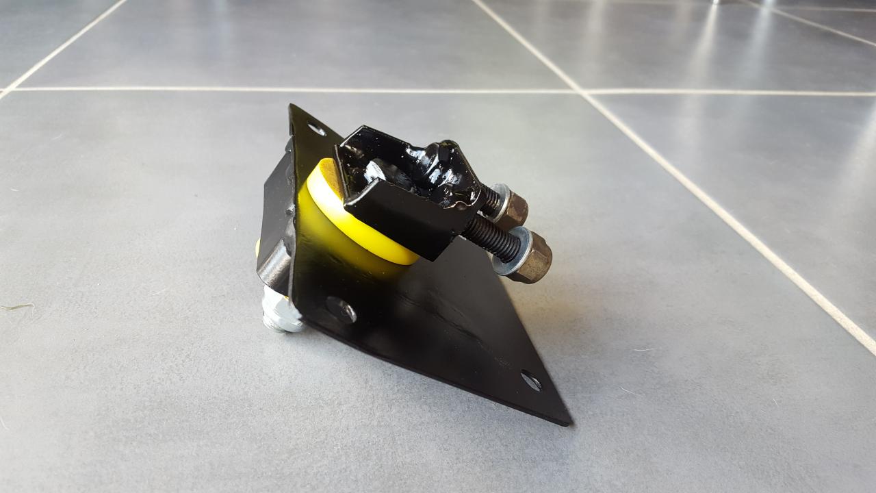

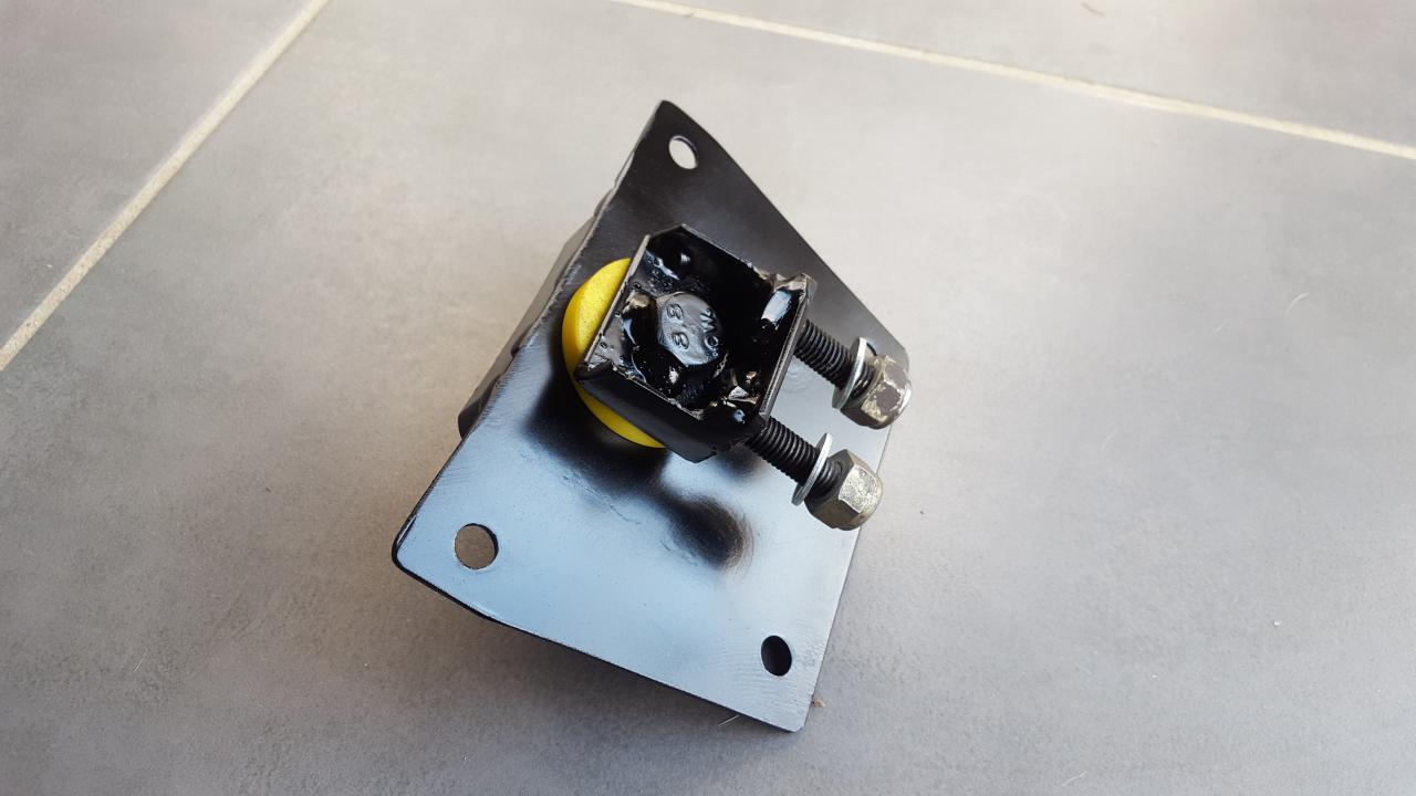

Voilà ce que j'ai fait aujourd'hui...

Pas mal comme idée, mais ça va vibrer à mort dans l'habitacle.

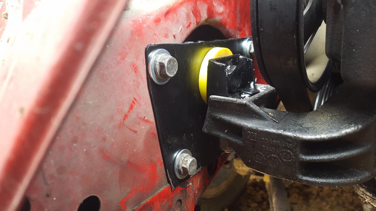

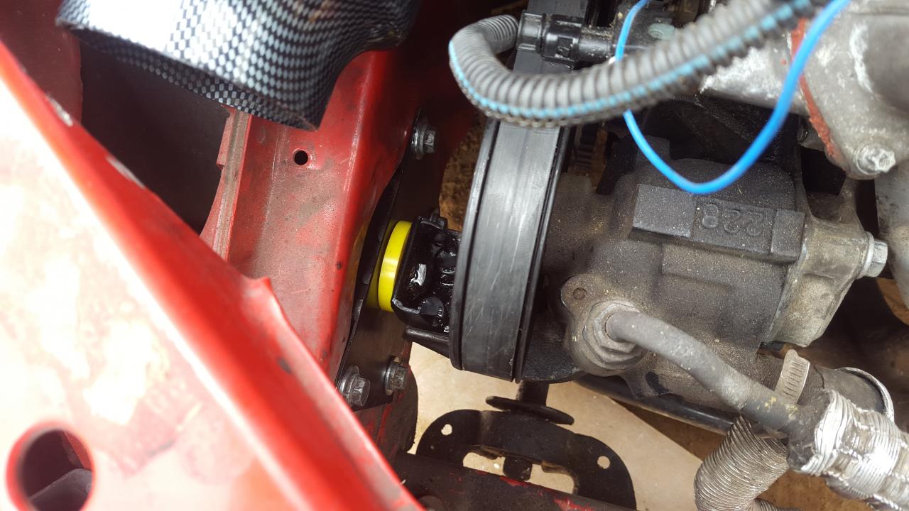

Ça y est, c'est monté.
Bon ça vibre certes mais c'est pas la mort.
Je pourrais changer le silentbloc par un rouge (plus souple) mais la pour la piste ça va très bien comme ça.
Voilà, problème résolu pour ce coup ci...
