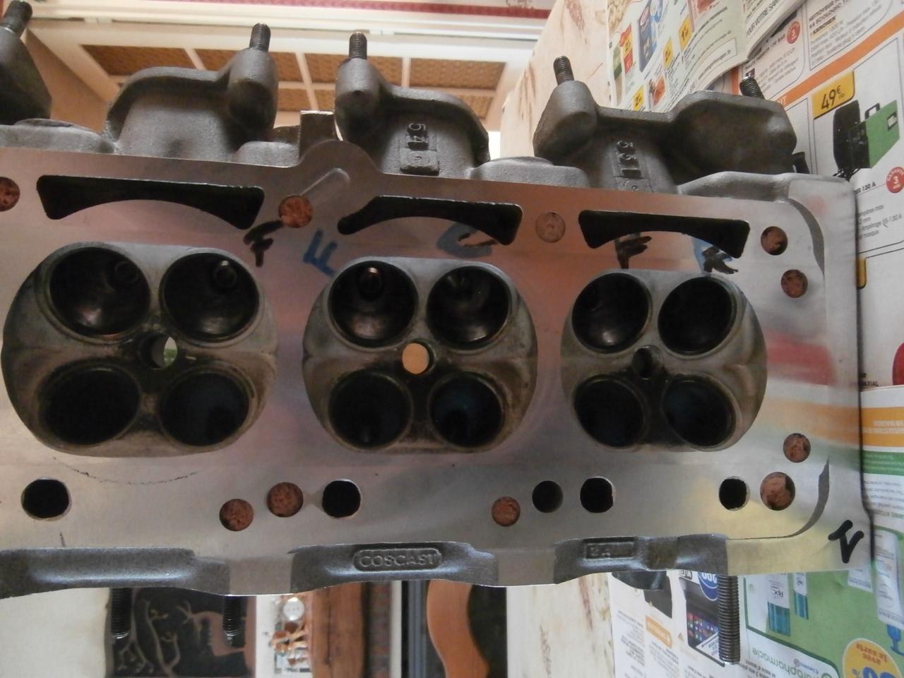

Salut a tous,
Ca fait un moment que je suis pas venu vous voir et du coup je vous pose une petite question.
J'ai une Manta 20LET et depuis presque 2 ans je ne la roule plus car la flotte devenait brune avec un peu de mayo comme pour un joint de culasse.
Le montage est pas très vieux (5000 kms a tout casser) et du coup je comprend pas trop.....
Hier je sais pas ce qui m'a pris mais j’étais énervé et du coup je l'ai déculassé Laughing
J'ai rien trouvé de spécial sur le joint comme une cassure ou autre. Juste un petit tas d'une matière "terreuse". Je précise que j'ai une culasse cosworth donc normalement pas de problème de porosité ou certaine sont concerné aussi??
Je l'ai acheté à un membre du fofo mais je sais plus du tout qui. Elle était prête a monter avec les 16 soupapes neuve. Du coup je l'ai monté sans la refaire contrôler.
En gros mes question sont :
-Est ce que la culasse peut être poreuse?
-Est ce qu'un mélange peut se faire via le turbo?
-Est ce qu'il y a des soucis de planéité du bloc sur ces moteur?
Ou de ou pourrait venir mon problème.
Me conseiller vous un joint C20 ou Z20 au remontage? Ca ce monte en lieu et place si Z20?
Quelques tof
Merci Wink

t'a une ks de visu donc surement poreux
t'a pas une photo qu'on voit mieux les conduit d'eau interne?
par contre echange standard ou bien?? pas de marquage ni rien ?
MessagePosté le: Jeudi 21 Avril 2016 19:16 Répondre en citantRevenir en haut de page
Si c'est defaut de planeite ca peut le faire. Mais j'opterias pour culasse poreuse aussi

t'a deja pas marquer coscast dessous m'enfin vu que pas numeroté deja sur le coté pourquoi pas que ca soit etait supprimer
mais les conduit d'eau sur la culasses (d'ou le pourquoi je te demande des photo pour etre sur) ne trompe pas

Sur la tienne y'a t'il marqué coscast déjà ? comme sur la tof ?
Mathieu
Messages: 4220
MessagePosté le: Jeudi 21 Avril 2016 22:30 Répondre en citantRevenir en haut de page
Pour moi c'est écrit coscast sur cette tof :

tu peux faire une photo de face bidougsi?

J'ai pas la culasse chez moi. Je la ramène ce soir si je peux ou ce WE. Mais oui il me semble bien que c'est écris coscast dessus

Pour moi ta culasse et poreuse
Cela m'est arrive
Peut être il serait bien de la faire éprouve avant remontage

le z20 est en metal contrairement au c20
le turbo oui tu peut ecarter direct
pour le coup de l'epreuve c'est difficile a dire car il faut que la culasse soit mise en temperature et mise en pression via le circuit d'huile
j'ai une ks declaré non poreuse via leur controle mais qui l'ai bien au final
mais si t'a une coscast pas de souci a declaré a ce niveau
faudra voir plus du coté de la planeité apres
MessagePosté le: Vendredi 22 Avril 2016 06:35 Répondre en citantRevenir en haut de page
Vu la forme au niveau de la sortie d'eau, c'est forcément une Coscast

Donc si c'est bien une coscast, impossible qu'elle soit poreuse c'est ca? Pas contre elle est peut être à "retailler" un peu.

Voilá une photo d'une KS & Coscast
Image Wink

Il me semblais bien qu'il y avais une histoire de pastille. c'est pour ça que j'ai mis la photo de coté Wink

La pastille c'est pas fiable
Par contre le rebord au niveau de la sortie d'eau (cf isma) ça l'est
Et on voit bien qu'ya une inscription à l'endroit de coscast, sur les ks ya rien à cet endroit
