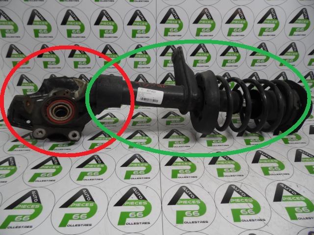

Salut à tous je voulais savoir si il y avais un moyen de retirer la pièce entourer en rouge de la pièces entourée en vert?
merci
MessagePosté le: Mardi 29 Mars 2016 11:47 Répondre en citantRevenir en haut de page
Oui avec une scie ou une disqueuse
Si tu veux récupérer les pièce la réponse est non

Il me faut la pièces ou est fixé le moyeu car je dois prendre un tube de astra gsi pour placer sur la pièce avec moyeu de rekord car à l amortisseurs d origine est beaucoup trop long pour mon rabaissement ( coupelle posé sur la jambe)
MessagePosté le: Mardi 29 Mars 2016 16:45 Répondre en citantRevenir en haut de page
Qu'est ce qui empêche de monter la jambe d'Astra?

Les rotule de direction sont tout en bas
MessagePosté le: Mardi 29 Mars 2016 17:02 Répondre en citantRevenir en haut de page
OK pour moi tu t'embarque dans une galère car c'est un montage serti

Je sais mais j'avais vu il y z plusieurs années des anglais qui changeai les tubes mais je trouve pas comment il le retirait, pour le remettre je soude pas de souci, mais comment l enlever?
MessagePosté le: Mardi 29 Mars 2016 17:17 Répondre en citantRevenir en haut de page
Marteau, burin et disqueuse

Pour moi Ca dois sortir à la presse , car mes combiné H&R ils ont Changé la partie verte et abaissé le support de rotule de direction ,
Sur mon athmo je vais affiné le rabaissement en déplaçant le support de ressort et celle de la rotule de direction sur la jdf

Ok je vais essayer à la presse alors Wink
j'ai quelque vieille jambe de force qui traine pour essayer Laughing
schneberger
Messages: 2364
Localisation: Saint louis 68
MessagePosté le: Dimanche 03 Avril 2016 08:42 Répondre en citantRevenir en haut de page
Ça sort à la presse et sans trop forcer, j'ai essayer sur un vieille jambe de force qui traînait chez moi Wink

C'est bon à savoir! Comme tu dis H&R, KW, Gaz et tous les autres remplacent la partie du haut de la JDF; il fallait juste trouver comment, merci.

C étais sur Ca , j'avais vu la partie moyeu en bas decallé (remonté)sur une jdf qui avait tapé Wink

Je re-sors le sujet de la cave, pour ceux qui ont essayé, est-ce que si l'on sort le porte moyeu à la presse, on peut remettre le nouveau tube aussi à la presse ? Si oui faut-il le souder par la suite ou ça tient tel quel ?
MessagePosté le: Dimanche 29 Mars 2020 21:42 Répondre en citantRevenir en haut de page
A mon avis tu seras bon pour le soudé, pkoi cette question ?

Parceque j'ai toujours mes combinés filetés h&r à modifier Wink
MessagePosté le: Lundi 30 Mars 2020 08:19 Répondre en citantRevenir en haut de page
Tu peux les sortir mais tu ne pourras pas les souder sur le corps
Sinon avec la fusion le gaz et l'huile sortiront....

J'ai déjà réalisé ce type d'opération plusieurs fois. Cela sort à la presse à condition de chauffer avec un chalumeau (j'avais rempli l'intérieur de glace afin de maintenir le tube le plus froid possible). J'ai fais cette opération pour abaisser la hauteur de caisse tout en gardant les débattements de suspension importants.
Attention si tu désolidarise ces 2 pièces, il faut bien respecter l'angle entre bras de direction et moyeu.
