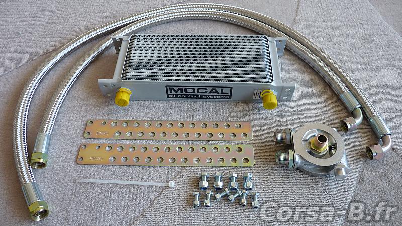

Sur mon montage j'ai une fuite d'huile. Voici le kit que j'avais acheté à l'époque :
Donc en fait j'ai une fuite entre le raccord du flexible et le raccord mâle/mâle qui est sur la plaque sandwich.
J'ai tenté de resserré plusieurs fois, sans succès, donc :
  • soit j'ai un soucis avec le raccord, sa partie conique et ça fuit
  • soit j'ai monté le raccord mâle/mâle à l'envers
Je vais contrôler ça dans les jours à venir, mais suite à cela j'ai une question. Si c'est entre la partie conique et le raccord du flexible que ça fuit, puis je mettre du teflon ? J'ai lu aussi que ça parlait de scotch PTFE ? Vous connaissez ?

Tu peux mettre du téflon en effet, tu as pensé à regarder si les portées n'avaient pas pris un coup ?

Tu peu coller avec du Téflon liquide de plomberie, ça va bien aussi.
Généralement les raccords coniques ça va bien mais le moindre acroc et c'est la fuite à coup sûr surtout qu'il faut pas grand chose pour que ça fuit.

Le téflon liquide c'est comme le frein filet mais plus épais et surtout fait pour étancher les filets...
C'est ce que j'utilise et jamais de soucis.

Ah oui là dessus c'est téflon obligatoire sinon ça fuit toujours, et faut pas hésiter à en mettre un paquet, faut que ça force quand tu serres Wink

je reviens vers vous ayant démonté ce jour la plaque sandwich, en fait ce sont des raccords un peu conique je dirais
Voici les raccords de la plaque sandwich ainsi que du radiateur. Sur la plaque sandwich les raccords fuient ! Sur le radiateur l'un des deux est humides et le radiateur est gras suite à cela.
Sous le radiateur il est noté 1/2 BSP, donc ça doit être le type de raccord utilisé, d'ailleurs les flexibles qui étaient livrés avec se montent dans un sens ou l'autre, car sur la plaque sandwich ce sont les mêmes raccords...
Que faire pour avoir une parfaite étanchéité ? Je dois oublié ce type de raccord et changer le radiateur d'huile ?
D'ailleurs je suis ennuyé avec la plaque sandwich, pour moi le thermostat reste ouvert vous me confirmez ?
Merci d'avance

Pour les raccords, si c'est du BSP c'est portées coniques, il faut juste serrer mais sur des pièces en vibration c'est pas forcèment le plus adapté
Pour le thermostat, tu ne te trompe pas mais c'est tout sauf un problème

C'était serré au taquet, faudrait ou alors mettre la plaque dans un étau et serrer avant ? Mais le préparateur avait déjà serré au maximum... Rien à mettre sur ces parties pour assurer une meilleure étanchéité ? Sur la plaque sandwich je pourrais encore changer de type de raccord mais sur le radiateur c'est soudé...
Oui il est préférable d'avoir la plaque ouvert en permanence que fermée en permanence mais bon son but est de s'ouvrir à une certaine température, donc son rôle n'est plus là...

Sur ton raccord de gauche tu as l'air d'avoir une marque d'appuis sur la portée. Du côté des flexibles tu as bien une portée conique ?
Sinon le 1/2 bsp c'est facile à trouver, tu peux repartir sur des raccords type avia! (Rouge et bleu)
Le Téflon pour moi c'est de la rustine ça tient, mais l'étanchéité ne se fait pas sur le filetage mais bien sur tes portées coniques!

Merci Jérémy, en effet il y a une trace sur l'une des portées, pour les flexibles ils ont bien la même forme afin d'épouser le raccord. En effet sur ce type de raccord je peux oublier le teflon.
J'ai bien peur que ce genre de montage ne soit pas fiable...
