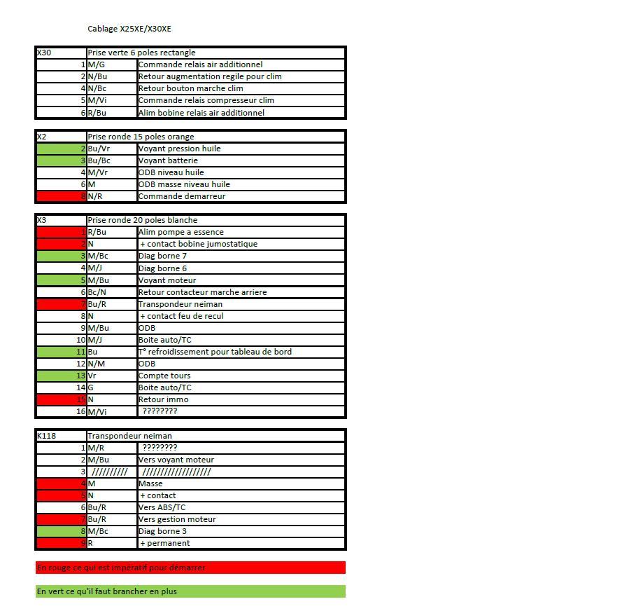

Je pense que je suis dans la bonne section, je voulais mettre en electrique mais je pense que ca sera plus facile a retrouver ici .
J'ai fait un tableau avec les différentes prises et leurs fonctions .

bien vu!
que du bonheur!!!! |
Messages: 1574
Mercredi 20 Janvier 2016 20:20 |
Très bon très clair pour bien comprendre
Mercredi 20 Janvier 2016 20:57 |
Merci pour la contribution

Sur ma vectra b (vauxhall)
Il est possible que ma cosse X3 soit rectangulaire et 24 pôles?
J'arrive à m'en sortir petit à petit avec les schémas et ce tableau mais c'est vraiment le chantier...

moi c'était sur une omega B c'est peut être pour ça .
