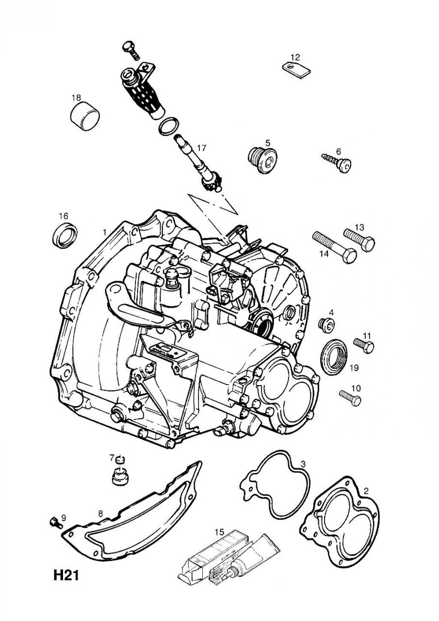

Le probleme c'est que j'ai jamais reussi a faire marcher le compteur avec la f28. Certains m'ont dit que c'est mon compteur mais je trouve pas car il marchait niquel en xe, le cable tjs bon, j'ai meme choppe 2/3 cables et toujours pareil.
Apres la bite qu'il y a dans la boite la ou on vise le cable... Sa pourrait venir de la? Je devrais mettre un de f20?

Enleves ton compteur et roule sur quelques metres, si tu vois que le cable tourne dans la gaine, le soucis se situe sur ton compteur
MessagePosté le: Mardi 22 Décembre 2015 10:41 Répondre en citantRevenir en haut de page
Dans ta boite tu as le pignon de compteur de la F28 ou de la F20 ?
Celui de la F20 en plastique, il se décroche facilement et tombe dans la boite.

Au fait le cable tourne mais quand j'avais mon compteur il montait difficilement... Pour te donner une idee a 230gps j'etais a 110 compteur 😂
J'ai le machin de f28 sur la boite... Au moins sa n'a ete jamais touche... C'est pour ca que je demande a savoir s'il faudra mettre ce lui de f20.

Tu mes un compteur de calibra turbo qui va avec la bv.
Sinon tu dois mettre la bague qui entraîne le cable de compteur des dif de f20 sur celui de la f28
