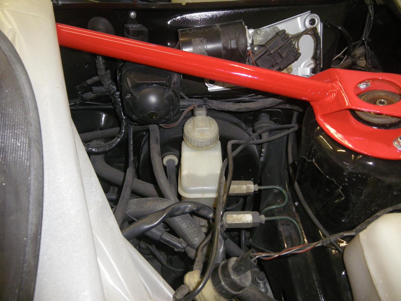

bonjour
je reviens a ce sujet
pour ma corsa c18xe disque étrier d'astra F gsi
quel mastervac et maître cylindre serai le mieux en sachant que je vais passer en disque ar d'astra F gsi?
J'ai lu plusieurs topic et des personnes ont monter ceux de coco gsi mais dur a trouver....

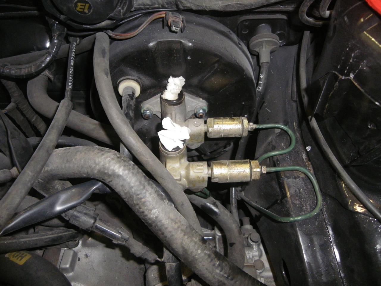

moi j'ai mastervac de corsa A GSi + maitre cylindre de Tigra A sans ABS car je suis en disques arr (kadett 16v) (freins avant calibra turbo)

MessagePosté le: Jeudi 17 Décembre 2015 22:17 Répondre en citantRevenir en haut de page
non vue que c'est sans abs, j'ai 4 sorties, et j'ai pu y mettre mes regul 3/20 pour les freins ar

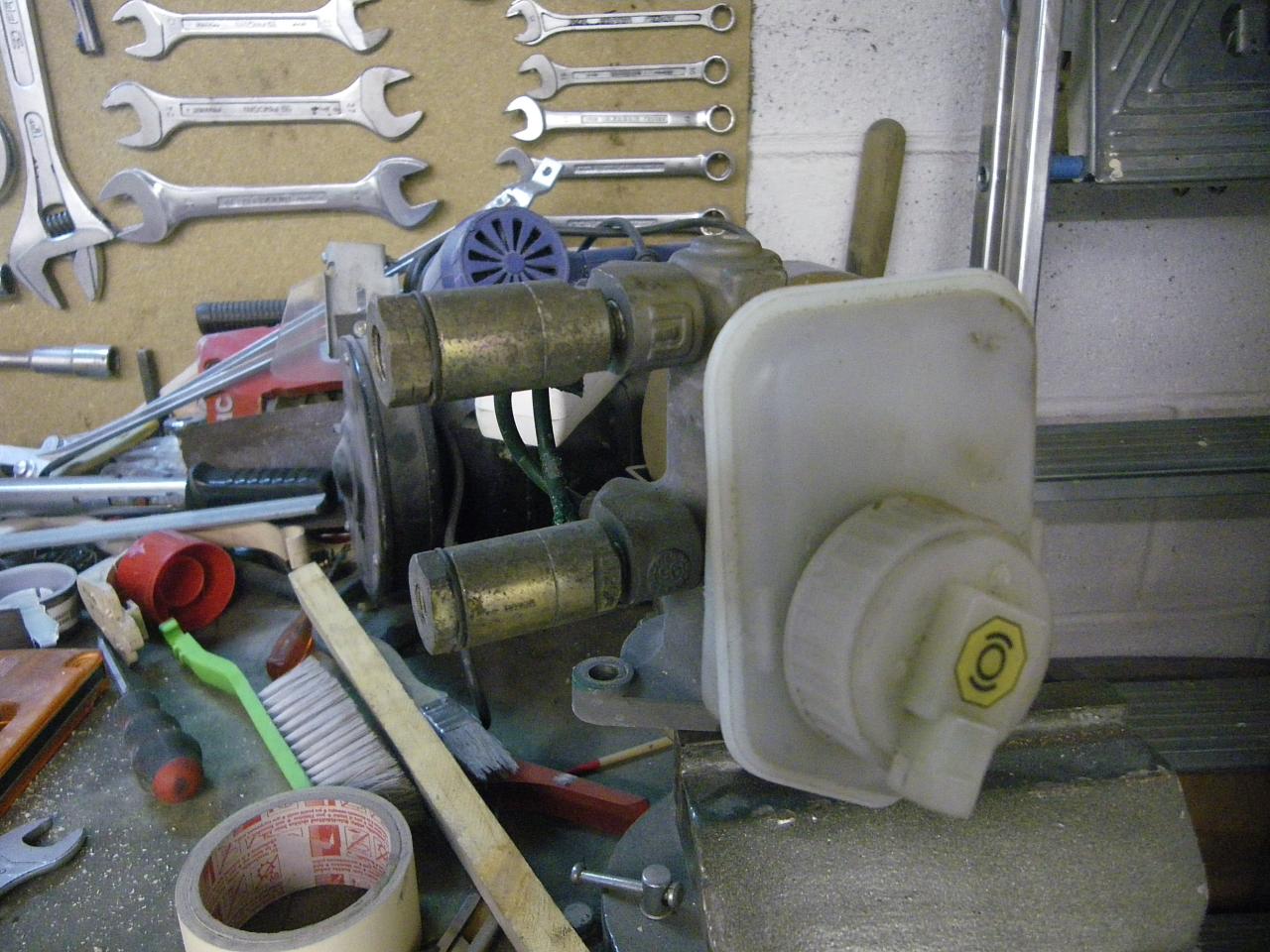

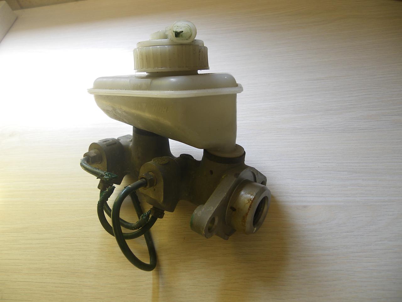

Non sur le maîtres cylindre de tigra que j'ai récupérer
Le truc c'est à la casse chez moi ont as pas le droit de récupérer nous même les pièces donc j'ai demandé au gas un maître cylindre de tigra et j'ai vu cas là maison.
Ont dit merci qui????
MessagePosté le: Vendredi 18 Décembre 2015 11:40 Répondre en citantRevenir en haut de page
Aaaah je prefere ca Laughing
C'est parce que c'est un avec ABS et il te faut impérativement SANS Wink
MessagePosté le: Vendredi 18 Décembre 2015 13:34 Répondre en citantRevenir en haut de page
Si tu veux j'ai un maître cylindre de tigre sans abs.
