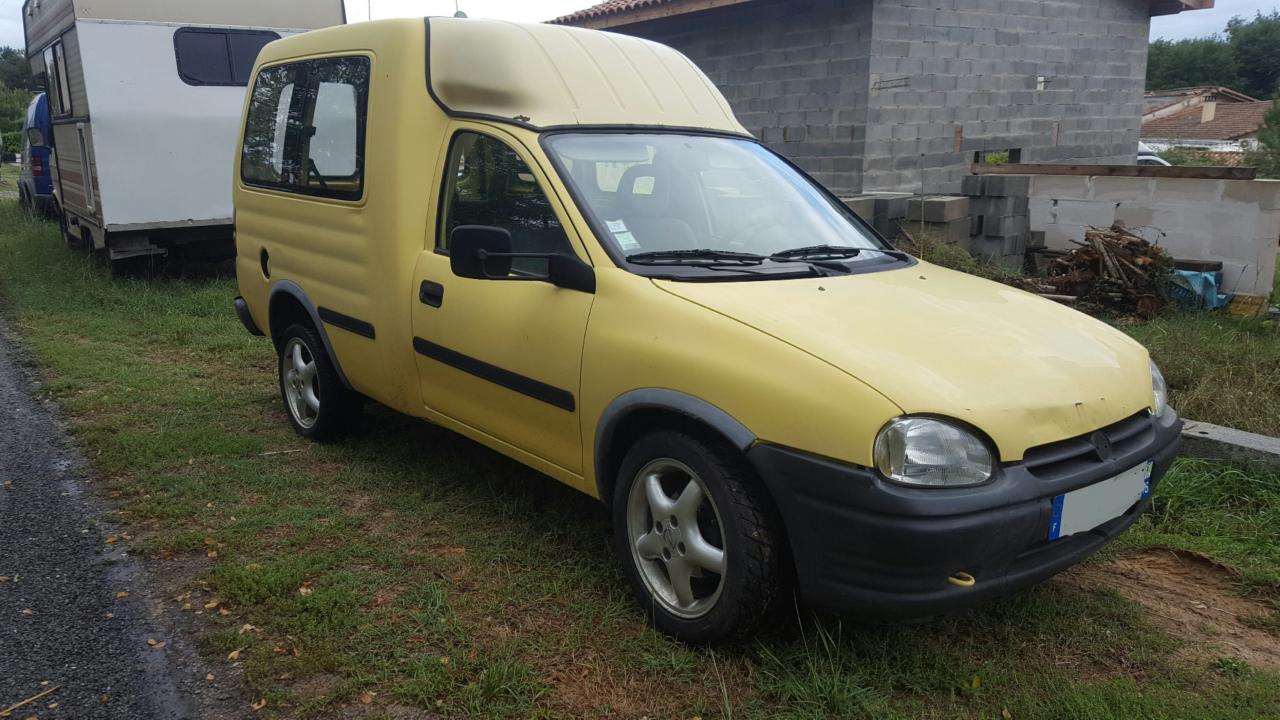

Je vient tout juste de récupéré un combo B 1.4i tour.
Ça fait un petit moment que j'en cherché un essence 5places pour un projet de dailly un peu atypique.
Mon but serait de monter un avant complet de tigra et un x16xe avec une boîte pas trop longue pour avoir un engin pratique et sympa pour faire mes 6kms entre chez moi et le boulot.

Oui c'est un peu "la poste" cette couleur un peu fané, je vais le repeindre un peu plus qui pète !
Je vais essayer de me lancer dans le montage de la face avant le week-end prochain, le plus compliqué va être les ailes mais bon, ça va le faire...
J'ai trouvé quelques photos de combo avec avant de tigra et je trouve ça vraiment sympa.
Faut que je vois pour les phares si je peu monter le commodo de tigra en plug & play pour avoir les codes allumé quand le serais en phares.

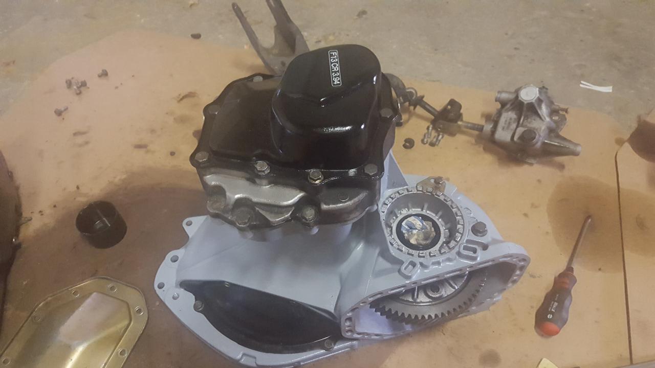

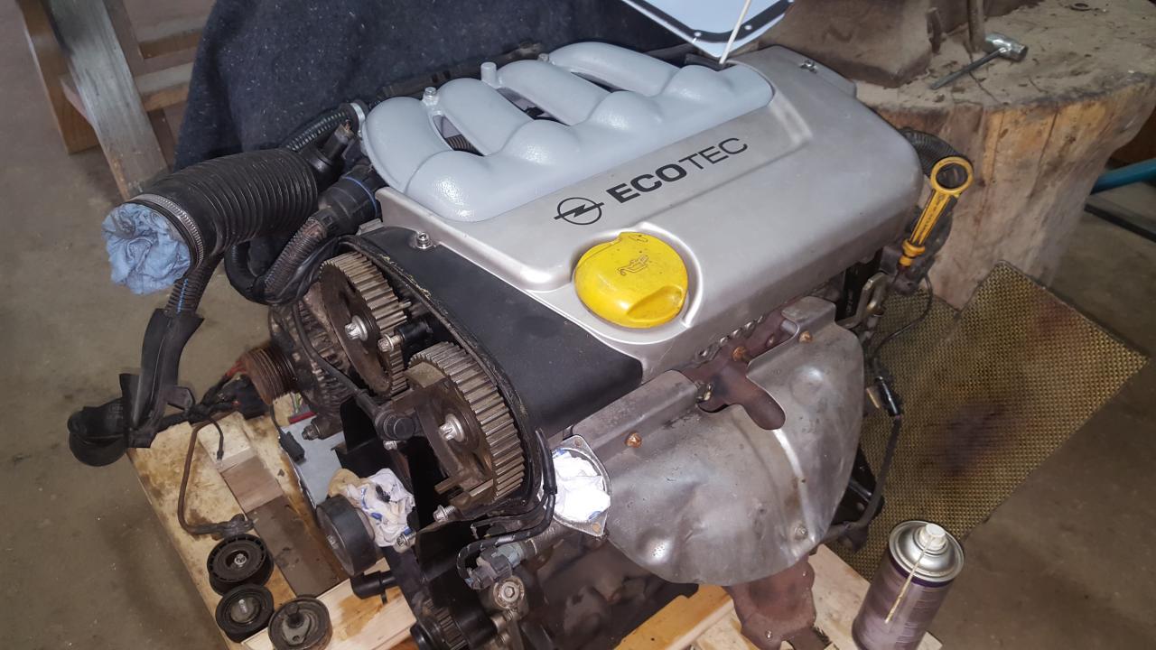

Pour le moment comme j'ai pas encore trop le temps de me lancer dans la carrosserie je bosse sur le remontage du futur moteur/boite.
C'est un x16xe entièrement rénovée et remonté avec les pièces les plus simples et perfo montées suivant les années, plus quelques bricoles pour optimiser le tout.
Comme ça j'espère avoir un moteur simple, visuellement pas trop chargé et assez performant pour mon utilisation.
La boîte est une f13cr394, je pense que ça devrait être bien avec ce bloc.

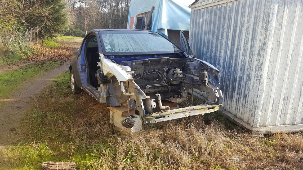

Ça y est, la tigra part à la poubelle, j'ai tout récupéré finalement pour ne pas avoir de soucis par la suite.
Je vais monter tout les faisceaux et le tableau de bord, les sièges avant aussi.
J'ai trier tout les fils qui serviront et viré les autres...
Va falloir attaquer le combo maintenant.
