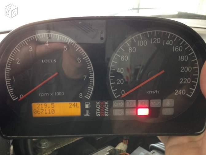

MessagePosté le: Vendredi 18 Septembre 2015 16:50 Répondre en citantRevenir en haut de page
probleme de compteur toujours pas résolu, j ai trouvé ça à vendre mais le gars ne sait pas me dire si je peux le paramétrer pour ma voiture
c etait monté sur une elise s1 111s
quelqu un saurait me dire ??
Image GANG
MessagePosté le: Samedi 19 Septembre 2015 20:46 Répondre en citantRevenir en haut de page
Comment est pris l'info vitesse?
