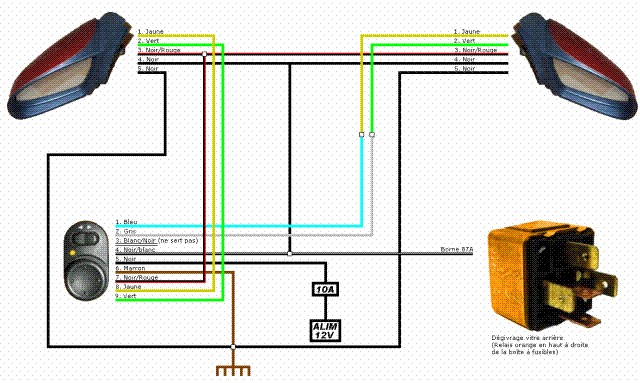

Salut a tous, petit probleme je n'arrive pas a faire fonctionner mes nouveau rétro électriques et je voulais savoir si quelqu'un sur le forum a deja fait la conversion ??
En branchant le nouveau faisceaux de portière a blanc pour tester (celui qui contient les fiche du retro) rien ne se passe. et quand je regarde la grosse fiche principale coté voiture je voit qui'il ya pas autant de contact que sur le nouveau faisceaux portière, j'ai donc peur que cela ne soit pas precablé au niveau du tableau de bord.
donc sa se trouve les retro ne sont ni alimenté, ni raccorder entre eux avec le bouton de réglage.
y'a tellement de fils que je ne sais pas comment je pourrai refaire le faisceaux...
j'ai deja repéré deux fil sur le faisceaux plus gros un rouge et un marron et j'ai 12v constant dessus, peut etre que je peut tirer une alim pour le moteur des retro mais y'a plein de fils partout je ne sais pas ou me rebrancher.
le pire c'est comment raccorder le bouton de reglage retro de la portiere conducteur avec le retro passagé vu que rien n'est precablé et qu'il y a 7 fils qui vont au boutons...
alors des idees ?? Laughing

Voila le schéma !!
un membre de tigravision a retrouvé un vieux topic oublié, puis les photos on été retrouvé par le webmaster :
il faut donc retirer un +12v et une masse en se reprenant sur le faisceaux de porte.
+12v (gros fil rouge)
masse (gros fil marron)
puis les raccorder au bouton de réglage.
il faut ensuite refaire un faisceau qui se raccorde entre les deux faisceau de portière, la c'est un peu plus compliqué.

nickel, ça c'est du schéma .
