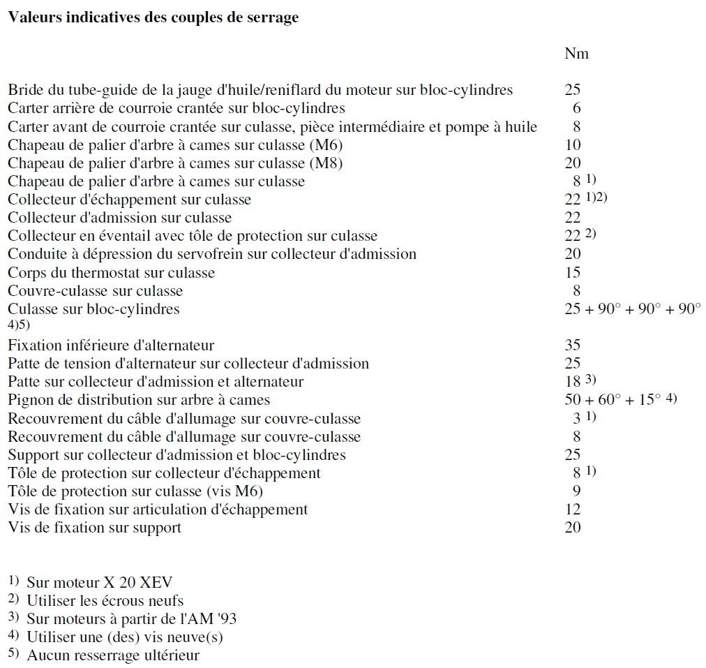

Culasse:

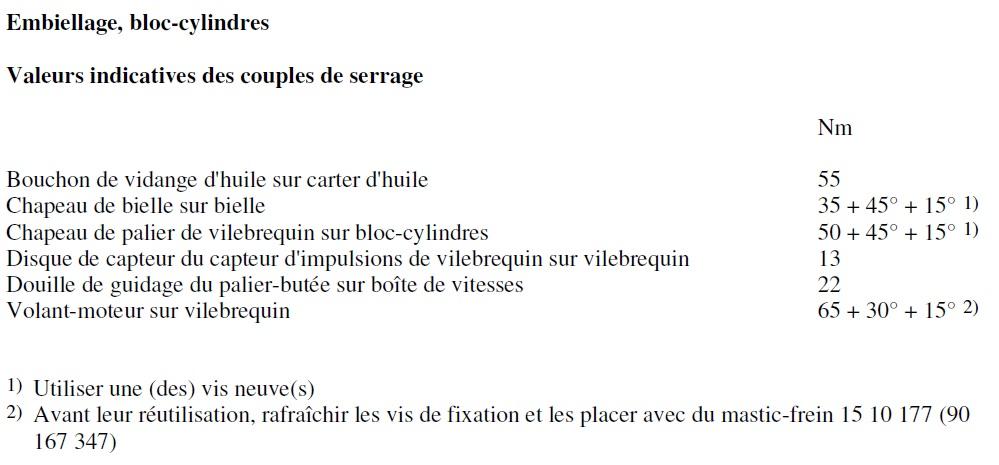

Embiellage:

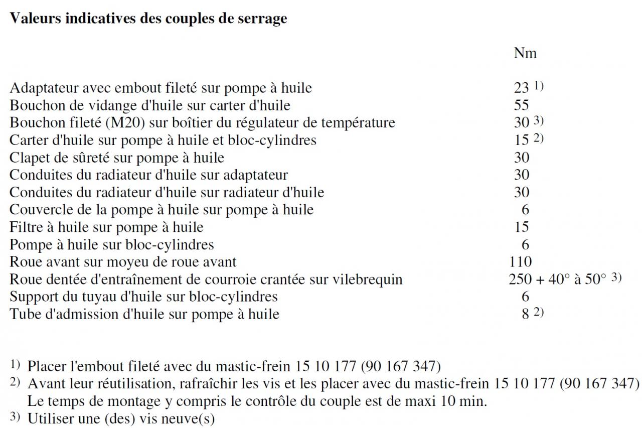

Et le reste en vrac, je ferai un truc plus propre plustard.
