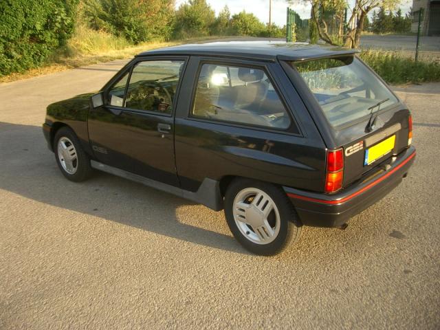

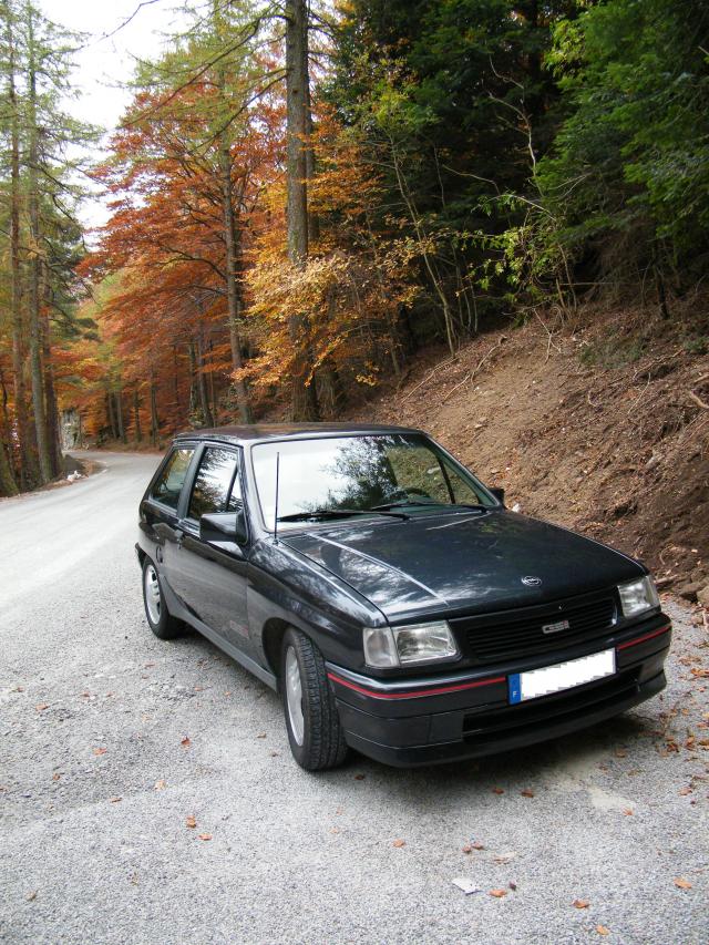

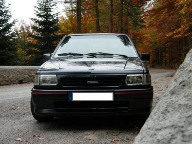

Apres la présentation de notre corsa de piste, qui était mon ex daily, voici mon daily.
C'est une Corsa A GSI (E16SE) de 1990 achetée il y a 1 an et demi avec 191000kms au compteur.

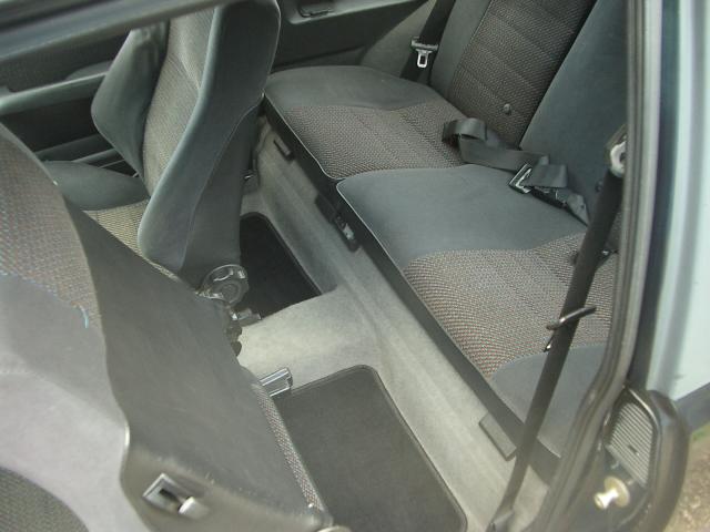

Elle est en parfait état tant au niveau du moteur que du châssis, l'intérieur aussi est super propre.
Voici des photos juste après l'achat.

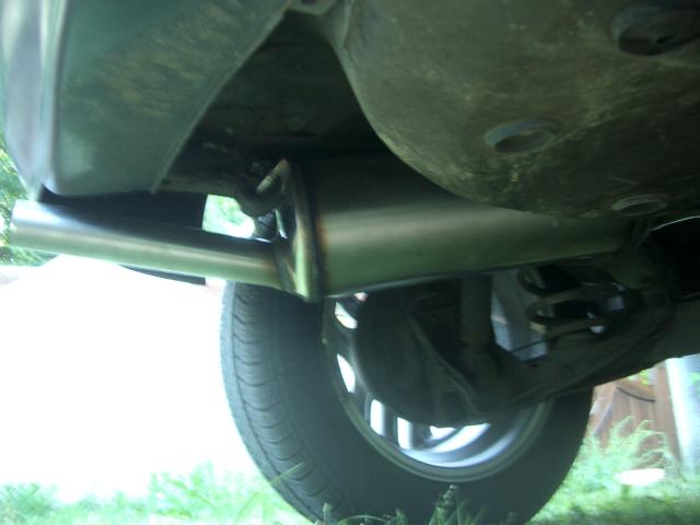

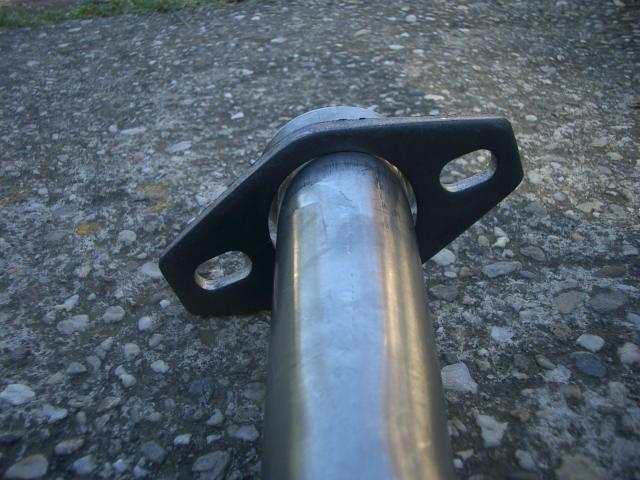

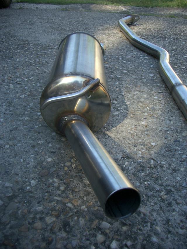

Une semaine à peine après son achat, j'ai posé une ligne GrN en inox afin de mieux entendre le petit E16SE !!!
Par la suite, j'ai fait quelques frais indispensables pour avoir une auto fiable mais surtout au top pour le quotidien.
J'ai donc changé l'embrayage, la distribution, la capteur de position papillon ainsi que le calorstat.
J'en ai aussi profité pour monter des ressorts courts OMP qui trainaient dans le garage + une petite barre anti rapprochement supérieure.

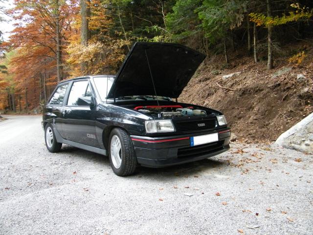

Apres toute cette mécanique, je suis parti profité de ma coco sur les belles routes mythiques du Critérium des Cévennes (manche du championnat de France des rallyes).
Et j'en ai bien sur profité pour prendre quelques photos !!!!
Voilà, à bientôt !!!!!

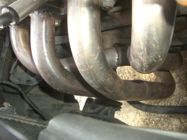

Cela faisait bien longtemps que je n'avais pas donné de news de la coco GSi, un peu laissée de coté pour faire celle de piste.

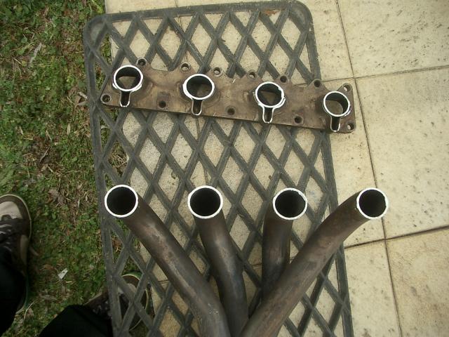

Pour me faire pardonner, on lui a fabriqué un joli collecteur inox sur la base d'un collecteur de Kadett GSI 16V.
Le but, avoir un collecteur 4/2/1 plus gros qu'à l'origine.
Des photos parlent plus. qu'un long discours.
Voici le collecteur de Kadett à l'origine.
Les platines n'étant pas du tout les même entre le 2.0 et le 1.6, on coupe les tubes au ras des renforts.
On présente un joint neuf de 1.6 pour voir le travail à fournir pour aligner les tubes.
Ça ne tombe pas trop loin mais il vas falloir quand même rapprocher certains tubes !!

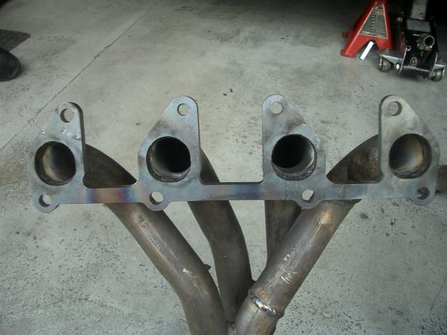

Ensuite achat d'une platine pour 1.6 et hop on amène tout çà chez le soudeur (qui est aussi magicien !!).
Et voilà ce que l'on récupère, un magnifique collecteur inox qui s’adapte sur la culasse du E16SE !!!
Voici les 2 collecteurs cote à cote.
Sur la photo on a l'impression que le nouveau collecteur tombe parfaitement pour se refixer sur la ligne d'échappement mais ce n'est qu'une illusion car il y a encore un peu de travail de ce coté là.
Et voilà des photos du collecteur fini et monté sur la coco.
On voit qu'il y a une autre platine entre la culasse et le collecteur, en fait la platine qui a été soudé sur le collecteur fait 10mm d'épaisseur et cela été trop juste.
En fait les tubes venaient toucher le bloc et il nous a fallu rajouter 10mm supplémentaires pour que çà passe, d'ou ce montage. (si j'avais su j'aurais fait fabriquer directement une platine en 20mm ...)
On peut voir qu'il passe très bien avec la barre anti-roulis.
Sinon je n'ai pas encore trop roulé avec ce nouveau collecteur mais je trouve que le gain de couple entre 3000 et 4000 est assez surprenant !!!
Et le bruit avec la ligne Gr N inox derrière est tout simplement !!!
