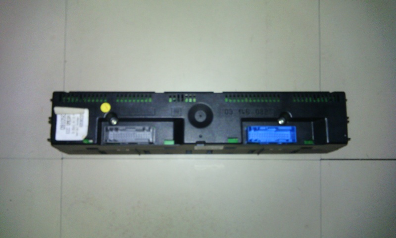

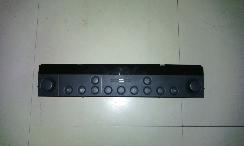

j'ai un problème avec mon boitier de commande de chauffage/clim sur mon oméga b .
un soir j'ai pris la voiture j'ai fait 90 kms et sur la route le boitier s'éteignais tout seul .
je le rallumais puis il recoupais plusieurs minute après .
quand j'ai repris la voiture le boitier ne se rallumais plus du tout .
hier j'ai regarder les fusibles et tout était correcte, j'ai regardé le boitier et quand j’enclenche la prise grise la ventilation ce mets en fonction mais rien ne s'affiche et je ne peut rien régler .
par contre quand je met le clips pour sertir cette prise la ventile ce coupe et il y a plus rien du tout .
j'ai tester avec un autre boitier que j'avais en stock (qui fonctionne normalement) et c'est pareil .
vous penser que ça viens d'ou ?
