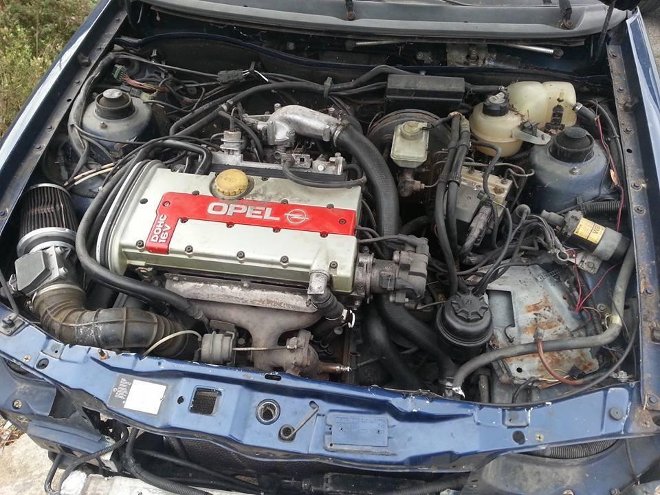

bonsoir,
Voila, j'ai fais l'acquisition d'une astra f gsi 150 de 93 , 130 000 km swap d'un C20LET + boite f28 d'une vectra turbo 110 000 km . J'ai mis un echangeur de megane 2 rs .
Le moteur tourne, démarre sans soucis mais j'ose pas roulé avec , j'ai l'impression que certaines durites ne sont pas branché correctement , j'ai regardé sur des schéma ect .. mais j'ai du mal a comprendre .
D'abord , j'ai le ventilateur qui se déclenche au contact sans même démarre le moteur donc j'ai changé la sonde thermocontact mais toujours le même soucis.
Ensuite j'ai la durite d'eau qui repart du turbo qui devrait rejoindre le bocal de LDR mais le liquide n'y arrive pas donc j'ai changé le calorstat , purge avec le bouche du bocal ouvert mais pareil !
La , je seche , je commence a perdre espoir avec ce swap ...
Merci d'avance de votre aide Smile

Faudrait déja quelle ai un allé d alim d eau au turbo
Sur la photos Facebook dans le groupe du blitz tu vois que des retours de partout et le montage me parais médiocre.
Déja a titre perso j y monterai un bloc radia échangeur d'origine de calibra turbo , je branche toute les durite le plus origine possible , l'échangeur de mégane sérieusement poubelle , je vérifierai le faisceau électrique

Ah oui Tjo ta raison, je viens de voir la photo, il y a visiblement des choses pas logique !
MessagePosté le: Samedi 15 Novembre 2014 09:46 Répondre en citantRevenir en haut de page
Rassure moi,tu l as acheté à un passionné du forum Laughing
C est le chantier sous le capot Shocked
Je pense que tu peux tout reprendre à zero a tout niveau.

Ah ouais quand même sans même avoir vu la tof j'avais vu juste.
Comme t ont dit les collègues et moi, refais le swap ça sera mieu pour toi(tu apprendras à connaître ton moulin) surtout pour la caisse.
Car être pour être franc ç´est pas propre...

Quand je débranche la durite a la sortie du turbo de l'eau sort mais quand je la raccorde au bocal plus rien ,
J'ai commandé pas mal de pièces pour pouvoir la refaire propre mais je voulais déjà m'en sortir avec ce soucis de LDR .
Le véhicule était dans un garage depuis deux ans , des soucis entre le mécano qui as monté le bloc et l'ancien propriétaire
donc projet non fini
L'alimentation en eau du turbo a était effectué .

en meme temps l eau revient pas mais ton circuit d eau et tout sauf bon il n y a pas de retour d eau du turbo Rolling Eyes Rolling Eyes Rolling Eyes
MessagePosté le: Samedi 15 Novembre 2014 15:03 Répondre en citantRevenir en haut de page
De ce que je vois, pour le retour du turbo, il a utilisé un T raccordé sur la durite du boitier papillon
MessagePosté le: Samedi 15 Novembre 2014 17:47 Répondre en citantRevenir en haut de page
admettons que c est le retour je vois pas l arrivé alors ...
MessagePosté le: Samedi 15 Novembre 2014 17:57 Répondre en citantRevenir en haut de page
Yep je viens de comprendre où tu voulais en venir, y'a comme un défaut Laughing
MessagePosté le: Samedi 15 Novembre 2014 18:03 Répondre en citantRevenir en haut de page
je pense que le retour il va l attendre longtemps Laughing Laughing Laughing

Moi c'est la durite dite d'admi qui m'épate.
Pour être sérieux faudrait te raprocher de quelqu'un qui a un let et
Comparer. Je doute que les gars puissent t'aider comme ça la...
