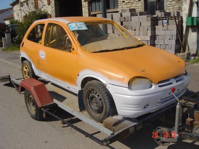

Je vais quand même faire une présentation de ma corsa d'autocross :
C'est une B avec un C16XE refait a neuf il y a 3 ans déjà, une puce a tonio sinon tout est d'origine . La boite est une F16 WC ( 1/2 de W et 3/4/5 de C ) avec un pont de 5,18 et j'ai verrouillé la 5 dans le selecteur au dessus de la boite pour ne jamais la passer . J'ai mis des cardans de GSI avec les têtes côté boite de daewoo nexia 1.5 8s . J'ai fabriqué des silentblocs moteur et boite avec des silentblocs de triangles pour rigidifier mais garder une petite souplesse . Jai mis un volant moteur et mecanisme d'embrayage de daewoo nexia 1.5 16s avec le disque d'embrayage de calibra NE .
Ca marche bien, j'en suis content .

elle n'est plus aussi belle mais elle marche pas mal .
