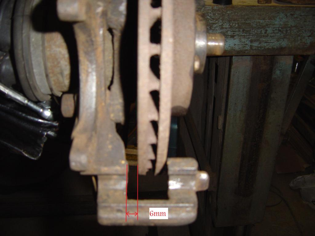

voila la photo ca sera plus simple . Isma tu avais encore raison, si je mets un support de vectra, de calibra ou de corsa j'ai toujours les 6mm de décallage . Sur la photo c'est un disque de corsa qui fait 41 de haut pour 42 de haut celui de cali ou vectra donc c'est presque pareil . A droite du disque il y a a peine 1mm donc celui de cali qui fait 5mm de large en plus ne passe pas . Je ne vois pas ou est le problème sachant que le roulement est bien a sa placecar j'ai mis les 2 circlips, le moyeu est un de cali reusiné a 35mm pour le roulement . Sinon au pire j'ai trouvé que les disque de passat pourraient aller mais c'est pas logique .

non, j'ai essayé avec les 3 étriers ( corsa, cali, vectra ) et c'est pareil et de ce que j'ai vu dans les posts ca se monte tout seul . je comprends pas non plus . je vais continuer a chercher mais je pense que ca vient de la fusée, je vois plus que ca .

bon j'ai trouvé, le moyeu décale de 4mm l'appui du disque .
