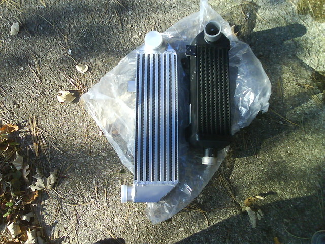

Autokisscool
Inscrit le: 08 Oct 2009
Messages: 16
MessagePosté le: Lundi 12 Octobre 2009 23:43 Répondre en citantRevenir en haut de page
Il est refroidit par les petites ouies latérales, par une male arrière grillagée et un guide d'air en alu au dessous qui refroidit le collecteur/turbo et par une face avant ou traversent des tuyaux pour ramener l'air à l'arrière (enfin ça il me semble, je n'ai pas bien regardé). Quand j'ai modifié ma boite à air et que je lui ai fais prendre l'air de l'ouie gauche (admission) j'ai de suite senti un mieux, le moteur peinait au bout de 1 tir avant et 3 tirs (ligne droite) avec la découpe de la boite et l'air guidé un minimum.
L'échangeur est fait pour maximum 240 ch, au delà ça souffre ! Et même en mettant un MAXI au delà de 300ch ça souffre encore. Il faut un charge cooler (mais trop dur à mettre). En gros c'est vraiment le défaut sur ces speedsters :
- Pistons en carton
- Intercooler Playmobil
- Coude du pot d'échappement en 55mm
Enfin tout pour brider et chauffer et il n'y a pas assez d'aération par les ouies au delà de 280ch non.
