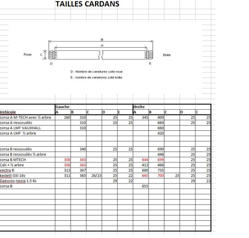

J'ai commencé a recenser les tailles de barreaux de cardans avec le nombre de canelures .
Si vous avez des données je mettrai a jour .

Il me faudrait les tailles des barreaux de calibra, de kadett et de vectra pour comparer pour les swapps .

J'ai mis a jour le tableau avec des cardans de calibra et vectra .
Mon petit cardans venant soit disant des chez Mtech fait exactement la même longueur que celui de la calibra et il est exactement pareil . Je vais bientot monter le moteur dans la corsa, je regarderai si ca passe .
Pour le grand cardan, le soit disant MTECH fait 644mm et le vectra fait 680 donc 36mm de mois . D'après oscaro, les cardans de kadett E font 40mm de moins que ceux de vectra donc ça devrait être pas mal . Il faudrait pouvoir mesurer le barreau d'une kadett E .

cardan gauche:
-de bout a bout 364mm
-entre les rainures au plus pres 310mm (sachant que les rainures font 2mm, ca fait au plus loin 314mm)
cardan droit
-de bout a bout 469mm
-entre les rainures au plus pres 413mm (et pareil au plus loin 417mm)

alors voila les dimensions des barreaux de kadett GSI16 Arrow
(c'est à 1 ou 2 mm près, j'avais pas mon pied à coulisse sous la main)
coté gauche :
A => 311
B => 365
C => 26 (coté roue) / 23 (coté boite)
D => 25
E => 22
coté droit :
A => 645
B => 700
C => 25
D => 25
E => 25

C'est bon j'ai mis a jour . Ca me parrait bizarre pour le gauche, il devrait être en 25 cannelures des 2 côtés .
Sinon comme j'ai mis en rouge, le petit cardan de calibra et le grand de kadett correspondent aux 2 que j'ai acheté comme étant des MTECH . J'ai ces 2 cardans ( cali et kadett ) je vais pouvoir les essayer sur la corsa d'ici cette semaine ou la prochaine .

ok de toutes facons il est trop grand pour la corsa B . Par contre pour les corsa A c'est pas gagné, je pense qu'il n'y a que la solution de couper et ressouder .
MessagePosté le: Lundi 10 Février 2014 18:14 Répondre en citantRevenir en haut de page
c'est ce que je vais faire
coté conducteur ---> origine coupé
coté passager ---> court origine coupé avec la rallonge en taille normale

du coup le grand cardan peut être monté tel quel sur la B en F20/moyeux 5 trous apparemment Idea
