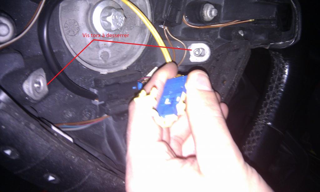

1/ Débrancher la batterie (explosion airbags)
2/ Sur le volant, il y a juste une vis torx de chaque coté, il suffit de les desserrer, elles restent sur le volant.

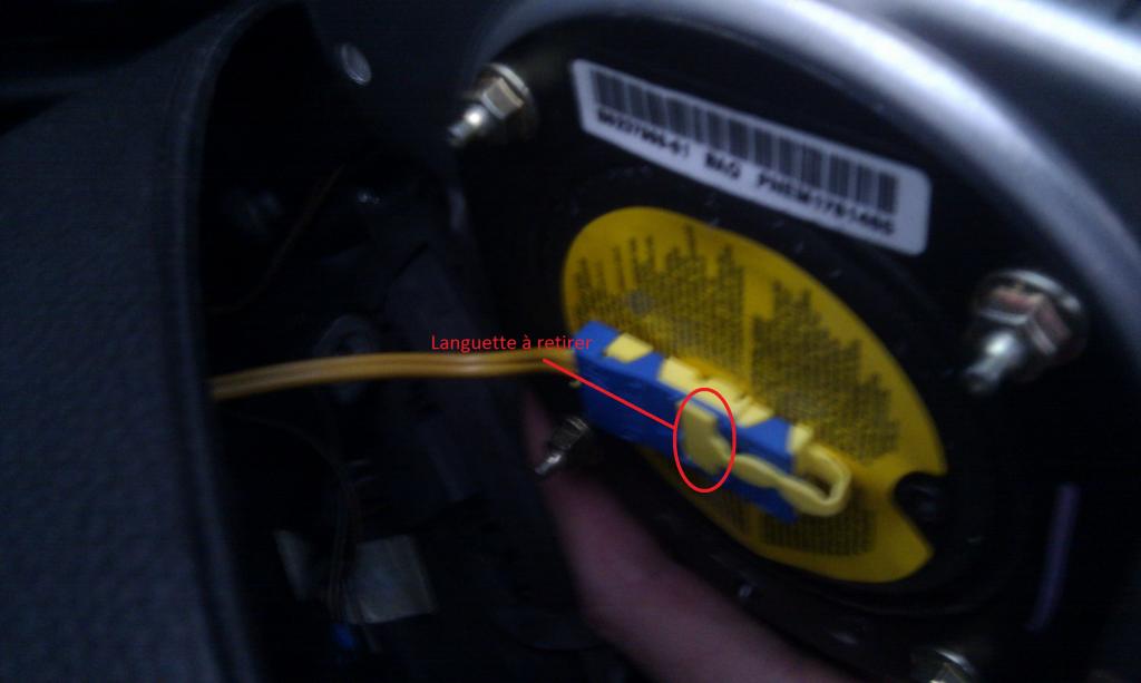

3/ Retirer doucement le bloc airbag => attention au câble arrière!!
4/ Débrocher la fiche, avec un petit tournevis enlever la languette jaune sur la broche bleue.
Tirer doucement sur la broche, l'airbag est démonté!

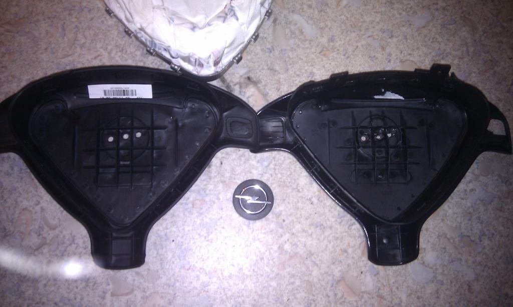

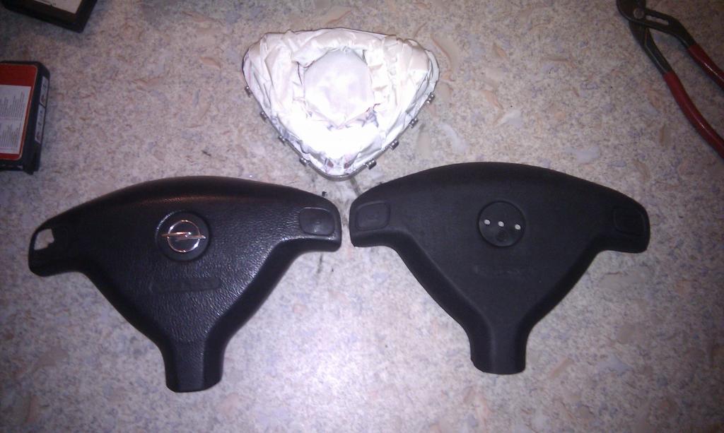

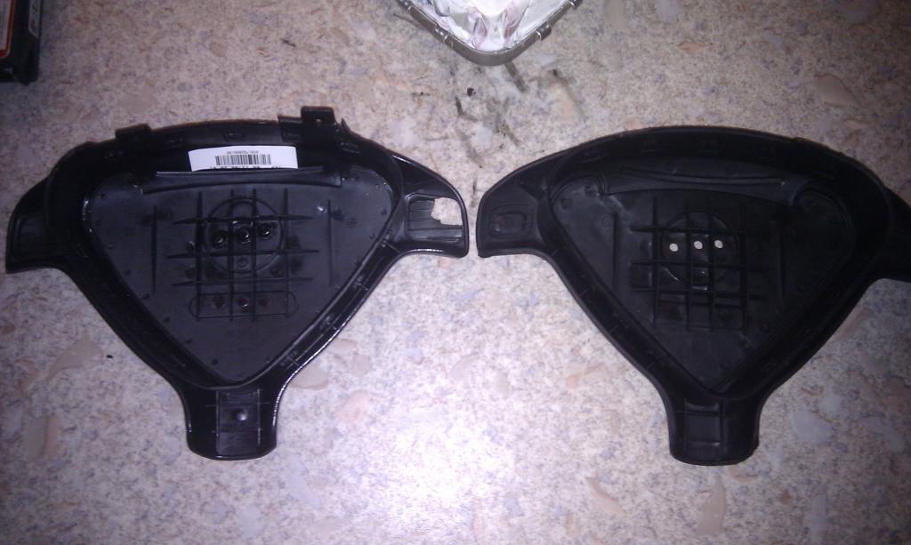

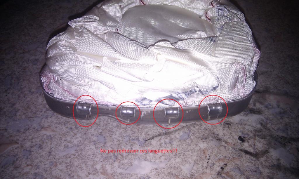

5/ Pour retirer le couvercle:
-mettez vous tranquillement au chaud avec le matos sur une table ou par terre, une bibine et c'est parti Laughing
-poser le bloc sur une feuille de journal ( ->poussières!!)
-avec la perceuse, enlevé la tête des 2 rivets,
-ensuite il faut juste appuyer sur le couvercle pour le faire glisser et relever les languettes du cache sur les 3 cotés avec la pince (on ne touche pas aux languettes de l'airbag!!)

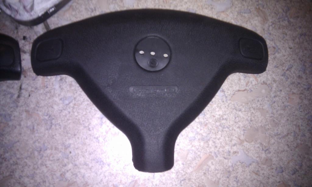

6/ Cache Opel, il est collé de l'intérieur du couvercle: avec la perceuse, juste pointer les "rivets" et enlever la tête, il reprend la même place sur le nouveau, juste à recoller (vérifier le sens avant!!).

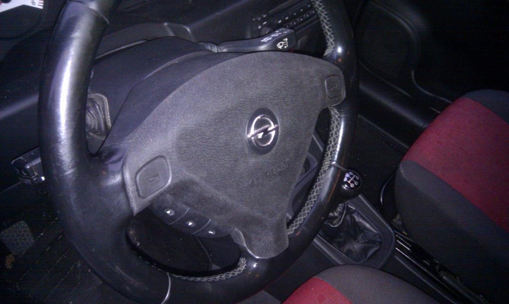

7/ Ensuite remontage dans l'ordre inverse.
Et voilà un volant comme neuf, reste à trouver un pitit produit pour donner un meilleur rendu du plastique... (rénovateur plastique?)
