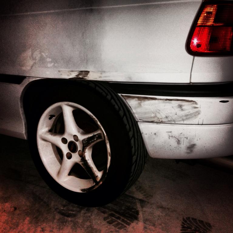

Je me suis fait rentrer dedans samedi midi.
La caisse n'a pas l'air d'avoir bougée. Mais le train arrière oui.
Est ce que quelqu'un peut me donner le coût de remplacement du train arrière en passant chez Opel avec la main d'œuvre. Que je me donne une idée pour savoir si ma voiture va terminée épave ou pas.
Et je souhaiterais savoir combien ça peut me coûter si je le fais moi même et savoir si c'est compliqué ou pas.
La personne m'est rentrée dedans à l'arrière gauche, et a tapée sur ma roue directement.
Merci à vous.

Voici une photo. Elle m'a tapée sur la jante je pense.

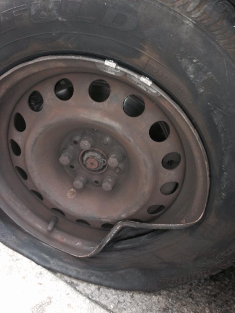

Je met une photo de sa jante aussi

arf p*t** la haine pour toi elle a pas fait semblant !
le train arrieres n est pas tres compliquer a changer , en centre auto il devrait te facturer 3h de mo a tout casser je pense mes si tu bricole impeut tu peut le faire sans trop de souci mes je suis septique sur les ancrage sur la caisse que sa n est pas bouger

non c'est rapide à changer, il est fixé à la caisse que par 2 vis c'est tout
tu met un cric dessous, tu décroches les 2 amortos, les flexibles de freins et le cable de frein à main, tu le fais descendre doucement pour enlever les ressorts, t'enleves les 2 vis et il est parterre
tu risques peut etre de galerer sur les flexibles car souvent ils sont un peu rouillés et bloqués, et se déforment tres vite si tu les prends à la clé plate, pour bien faire faut les prendre avec une clé à tuyauter
par contre inspecte ton plancher, car il m'est arrivé la même chose sur une de mes ex-kadett, on m'a tapé sur le coté directement sur la roue, le train arrière avait fait travailler la caisse et le plancher s'etait plié Confused

J'ai regarder sous le tapis dans le coffre la ou elle a tapée et a priori ça n'a pas bougé.
Sous la caisse non plus, mais que du visuel.
Il faudrait que je change le train et que je lui fasse une géo.

Sa voiture a des fortement et la jante passager pliée avec le pneu HS.

si ton train arriere a bougé elle va passer epave c est du casi sur
des qu il y a choc sur un train roulant les experts passe tres tres souvent en épave meme les "récentes" alors une vielle..
moi je le changerais moi meme a ta place
comme a dit vinz prend un nu ou un a tambour ( c est les meme de n importe laquelle F a part le break) moins de 50€ en casse et change le
ca prends entre 1H et 3h max Wink

regarde l astra a pichon elle a la roue bien tordu et je ne pense pense pas qu il soit tordu il a eu un choc encore plus gros ou alors je ne vois pas bien sur tes tof
