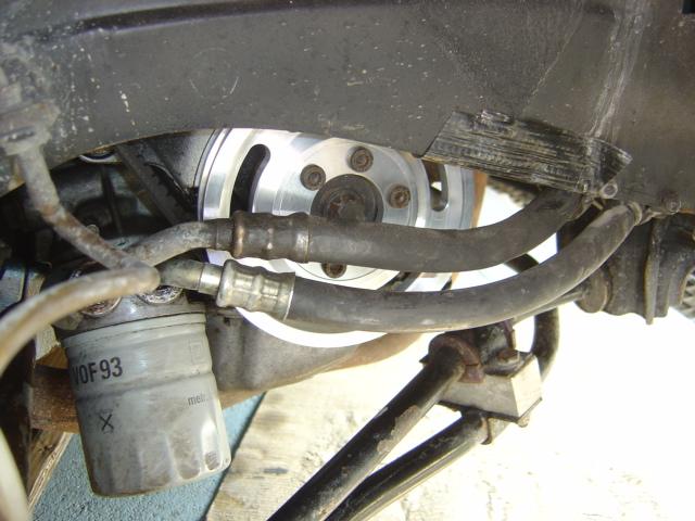

Je remonte un peu le sujet mais quelqu'un aurait une photo des cales montées?
Je vois pas trop comment elles se mettent...
Mercredi 06 Juillet 2016 18:40 |
elle se mettent sur les fixations de devant pres de la traverse
Jeudi 07 Juillet 2016 19:10 |
C'est bien ce qu'il me semblait, je voyais que la comme possibilité
