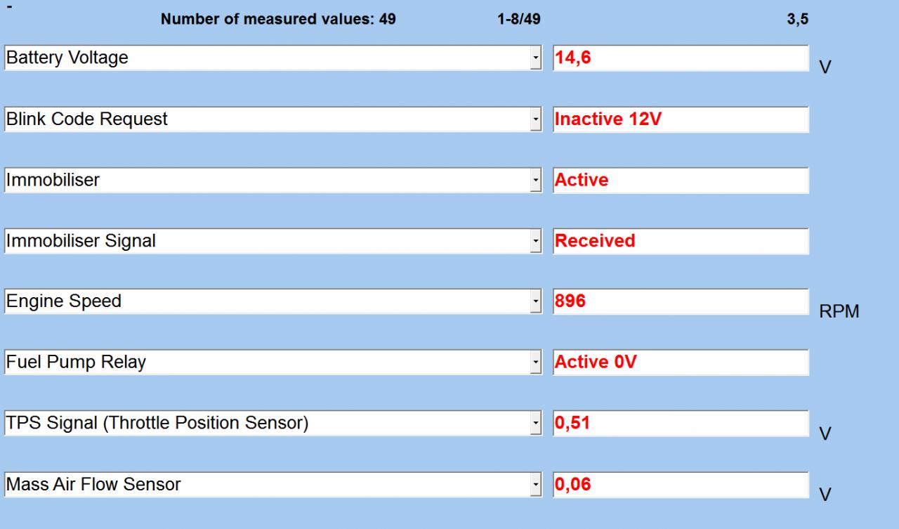

schneberger
Messages: 2364
Localisation: Saint louis 68
MessagePosté le: Lundi 08 Février 2016 12:01 Revenir en haut de page
Toujours personne j'ai pris la valeurs à l'OPcom et pareil j'ai 0.06 en restant au ralenti pendant quelque temps et dès que j'accelère plus de souci ma valeur remonte à 0.3V et plus de voyant moteur!
Personne qui à déjà résolu ce souci?
