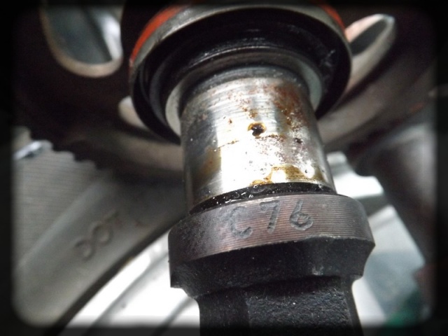

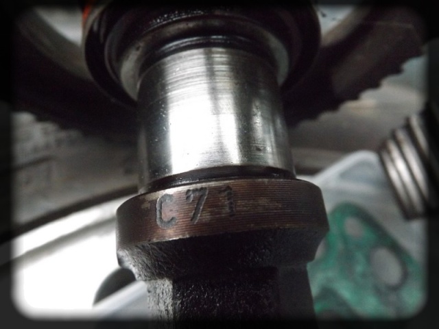

J'ai un petit soucis, lors du démontage des aac, j'avais repéré l'un des aac, mais le marquage du aac c'est effacé et je ne sais pas lequel et l’échappement et l'admission.

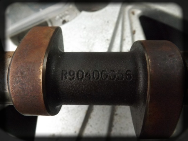

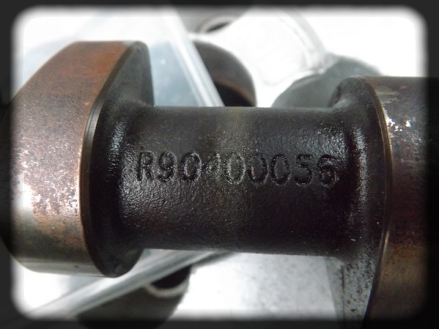

Le problème c'est que les 2 aac on la même ref R90400056 il y a juste une petite ref C76 et c71 pour l'autre qui les différencie en bout d'aac vers les poulie

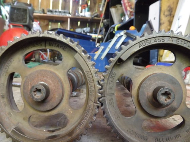

Bien sur les poulie d'aac on la même ref aussi et aucun marquage qui les différencie.

C'est bien sur la bague cote poulie la différence.

Enlève la vis de la poulie sur un des AAC, tu auras la réponse à ta question
Attention à bien maintenir la poulie en place lors de déserrage

Le problème n'est pas au niveau des AAC en eux même mais au niveau des poulies puisque la différence de calage entre les 2 AAC se fait à ce niveau
Il faut repérer quel est le calage de chaque poulie car ces dernière ont 2 gorges pour le pion de l'AAC, une pour l'admission, une pour l'échappement idem pour les répères de calage
Pour se faire, il suffit d'enlever une des vis et la rondelle afin de voir dans quel gorge est positionné le pion

Sur les photos qu'il a mis on voit que les poulies sont encore en place
Sur les poulies de C18XE c'est marqué "In" pour admission (Inlet) et "Ex" pour échappement (Exhaust)

Merci, j'ai démonter et j'ai ma réponse
Par contre je cale ma distri comme sur la photo 1 , je pense que oui
Aac admi a gauche
Ou comme ça
aac admi a gauche

admi a gauche, echapp a droite

MessagePosté le: Vendredi 05 Juillet 2013 14:22 Répondre en citantRevenir en haut de page
C'est la même chose pour les repères de calage donc comme sur la 1ère photo
